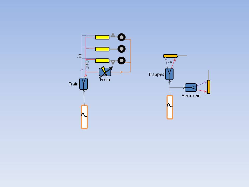

Re: Programmation frein avec profondeur sur FUTABA T10
Voici une solution par conception: juste a faire un Y et programmer ton electrovanne...
pas de voie supplémentaire a paramétrer: juste un Y sur la prof:

- Messages : 2033
Un Y électrique sur la voie de profondeur et un Y sur le tuyau pneumatique de sortie train : ceci est effectivement valable sur un train double effet.
Rien n'empêche de mettre une vanne double effet et de mettre la sortie Gear OUT en entrée de la vanne de frein (cf schéma). J'ai exactement ce montage sur mon rafale avec un train simple effet.
