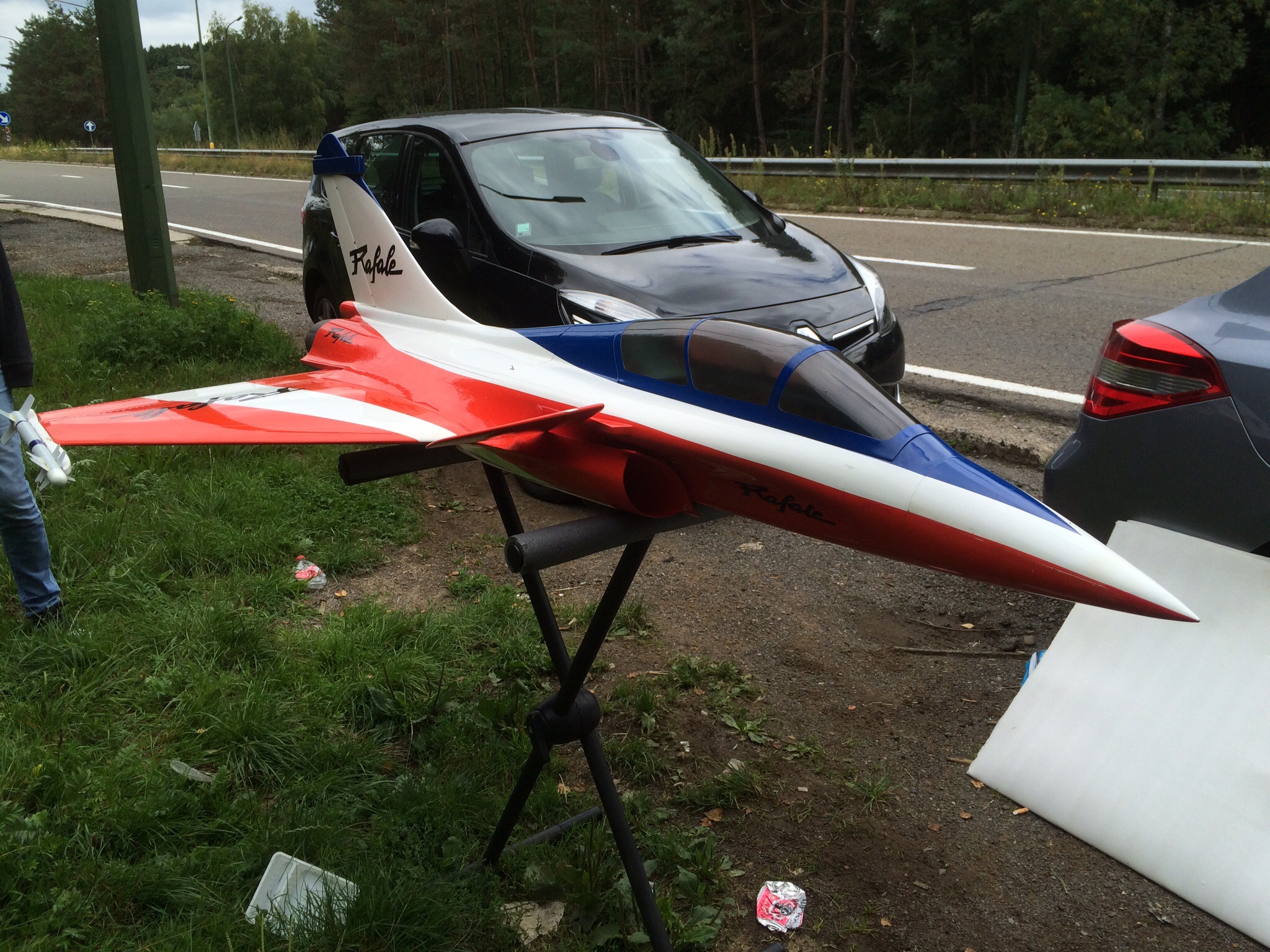

Trouvé en Belgique, l'aventure commence ainsi: 11h de route pour aller à sa rencontre. Ça fait des années que le jet me chatouillait, je m'étais decidé a franchir le cap, c'était pas la route qui allait m'en empêcher. :ange:
Et biiiiim dans le coffre!
Acheté en bord de route a la frontière belge lol

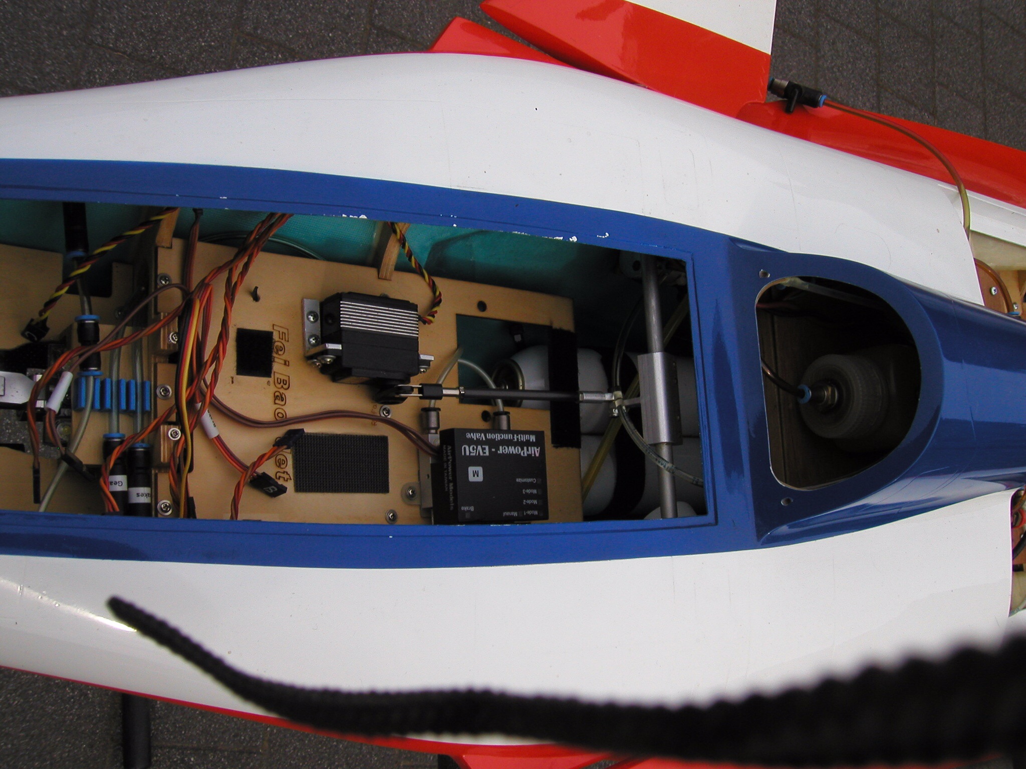

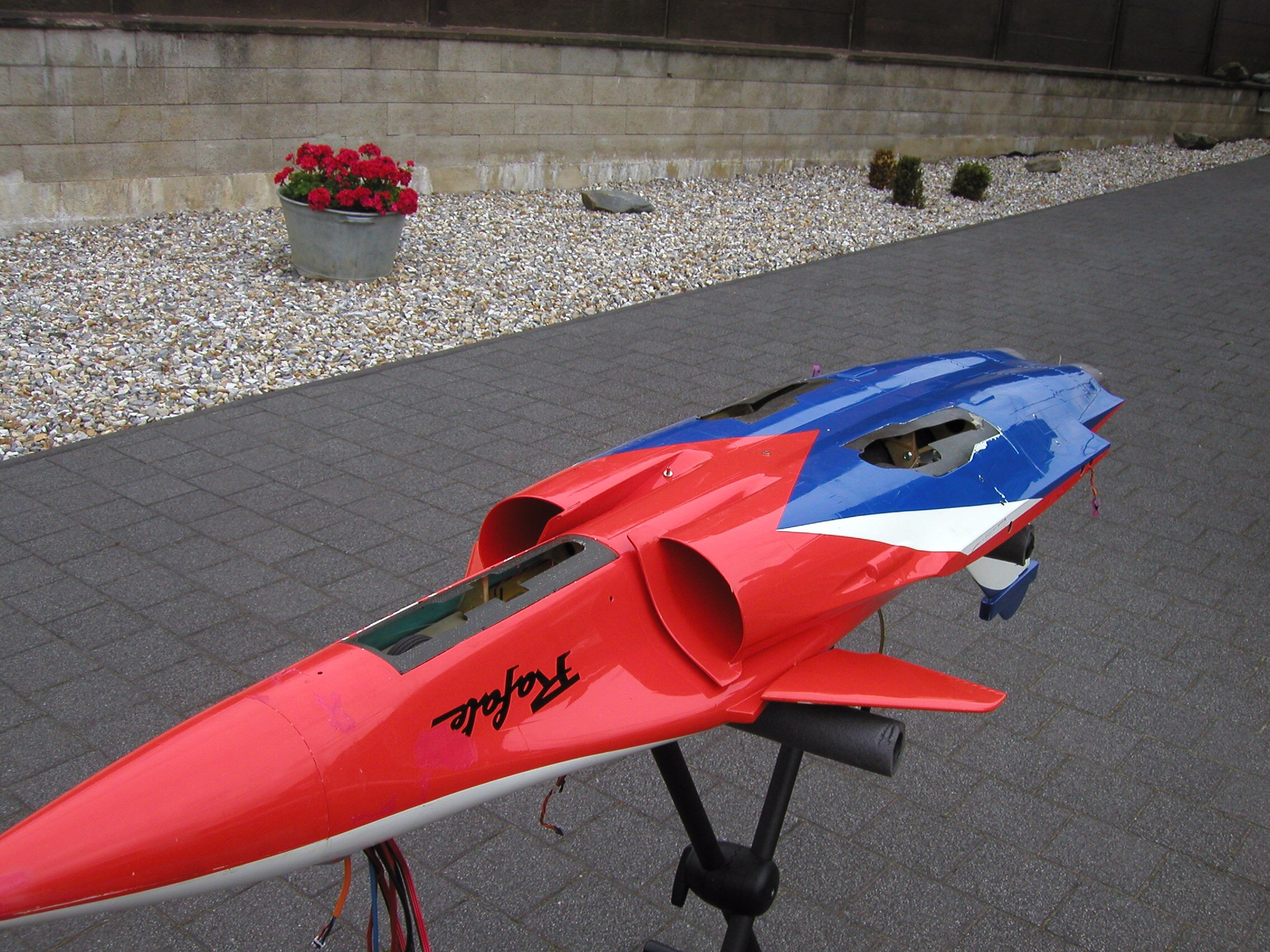

De retour à la maison, c'est l'heure du diagnostique...
Pour ceux qui débutent, pas facile n'est ce pas de choisir, comprendre ce qui nous est vendu, comprendre l'état d'achat.... En bref je me fais enfler ou... Ca va? :he:
Pour ma part quelques déceptions, comme des écailles ou plutôt "ondulations" de peintures du a un retour de flemmes, qui ne se voyaient pas sur les photos. Ou encore des vestiges d'une vie passées: craqures, rayures, réparations cachées sous des retouches peintures.
La structure étant ok au premier coup d'œil (et qui s'est verifié heureusement) j'ai accepté le deal.

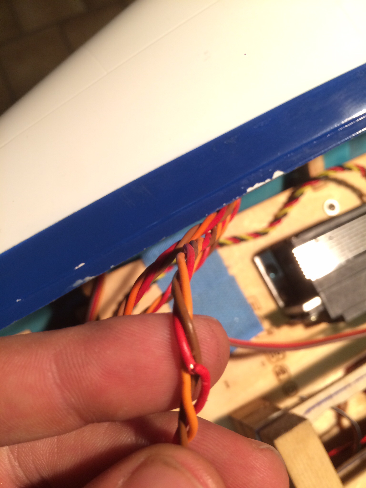

Un autre genre de surprise, c'est de découvrir un réservoir brûlé dont les couches de résines se desoladerisaient-> exit celui la. Un rallonge servo a 2 doigts de casser...Et pour finir, une carte de programmation qui normalement vient avec l'EV5U. Mais ca je l'ai découvert après.
Je pense que c'est le jeu de l'occasion et je n'en suis pas déçut pour autant. On apprend et devenons plus à même de juger avec l'expérience. :roll:
Je remercie au passage nosybeach qui partage bcp sur le forum et qui m'a proposé de l'appeler pour un partage d'infos. Tom (et des chiffres, je ne me souviens pas de ton pseudo entier :? ) qui malgres que je ne lui achète pas SON rafale m'a suivi dans mes débuts, un grand merci à toi. Gaëtan, rafale sport .et pleins d'autres ici qui ont apporté de nombreuses réponses à mes questions sans le savoir ;)
C'est donc avec plaisir que je partage mes débuts. N'hésitez surtout pas à donner vos avis, conseils puisque j'approche du premier vol. YES!!!

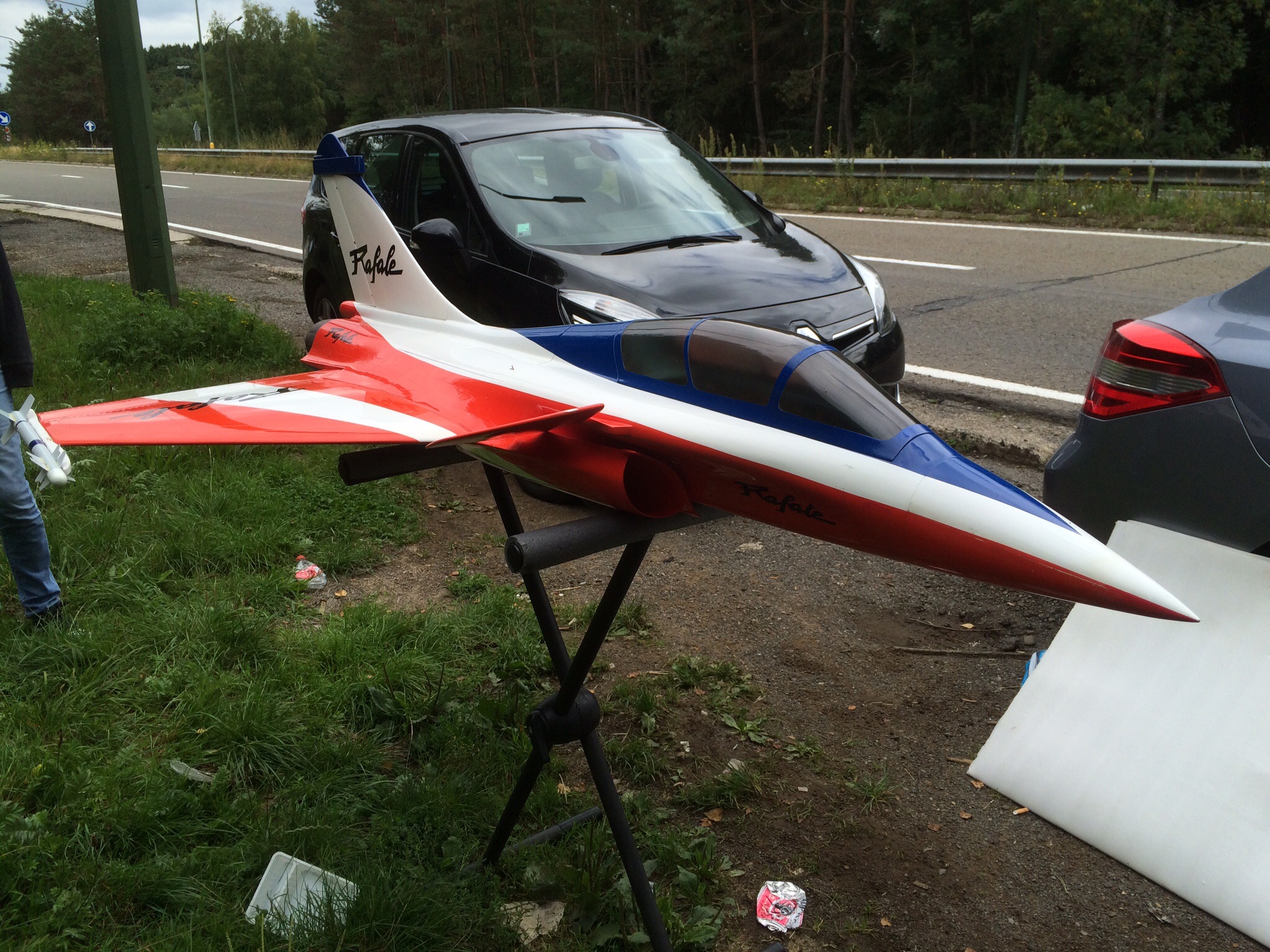

Tour d'horizon à l'achat.

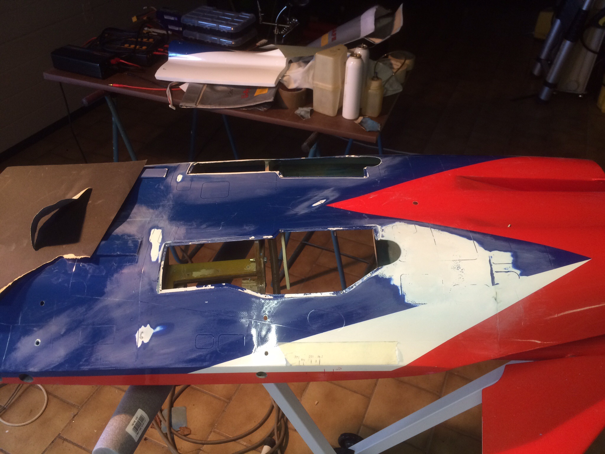

Le tour a été fait. Des déceptions comme cité plus haut. Quoiqu'il en soit, ce ne fut pas une arnaque, c'est correct. De plus, je comptais soit avoir un avion propre et voler, soit tout refaire... La je refais le maximum.
La peinture attendra. Bien que....

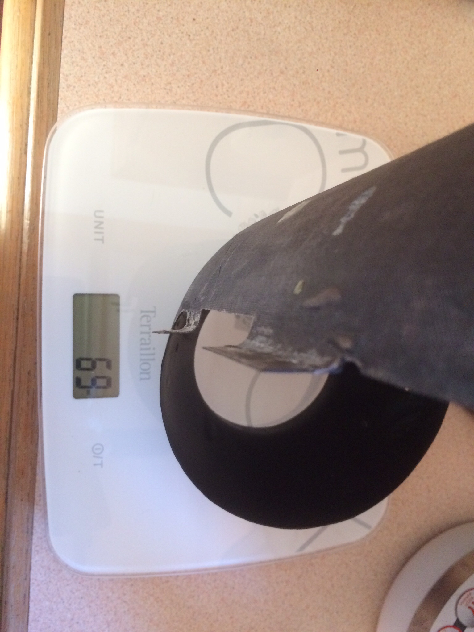

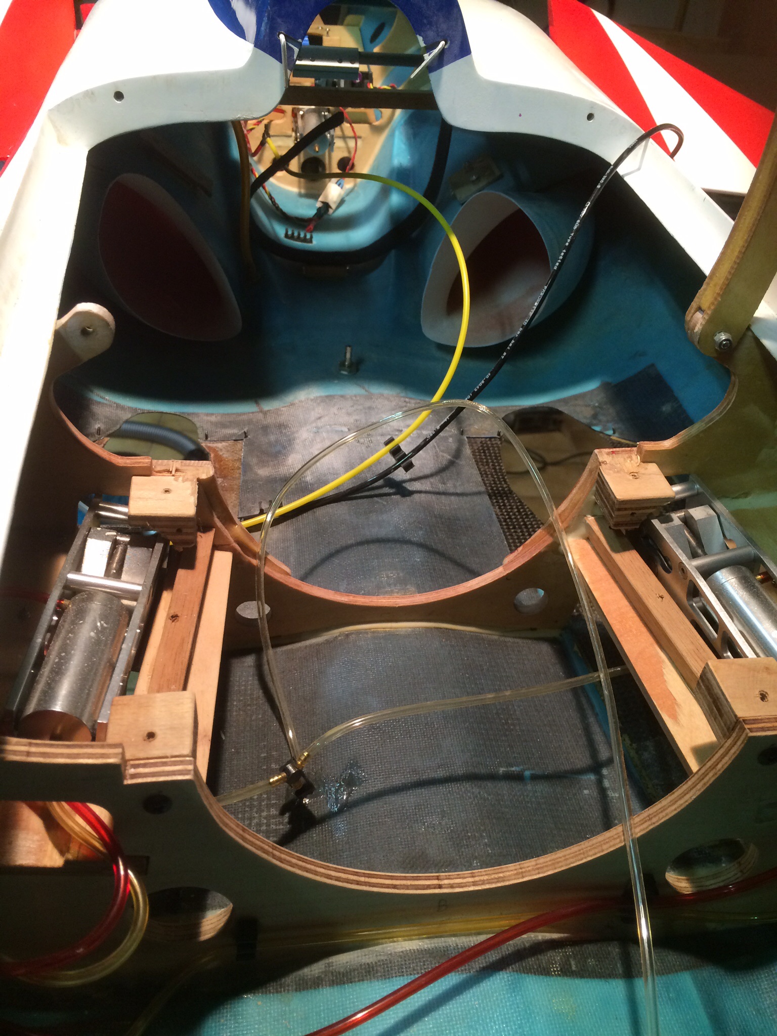

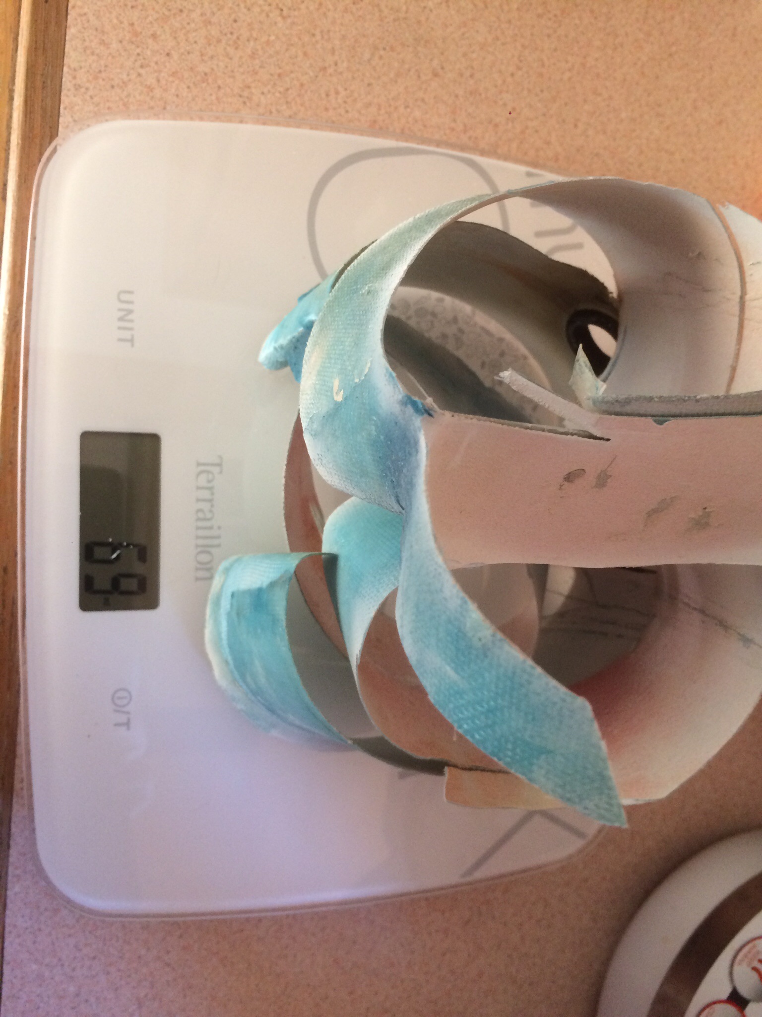

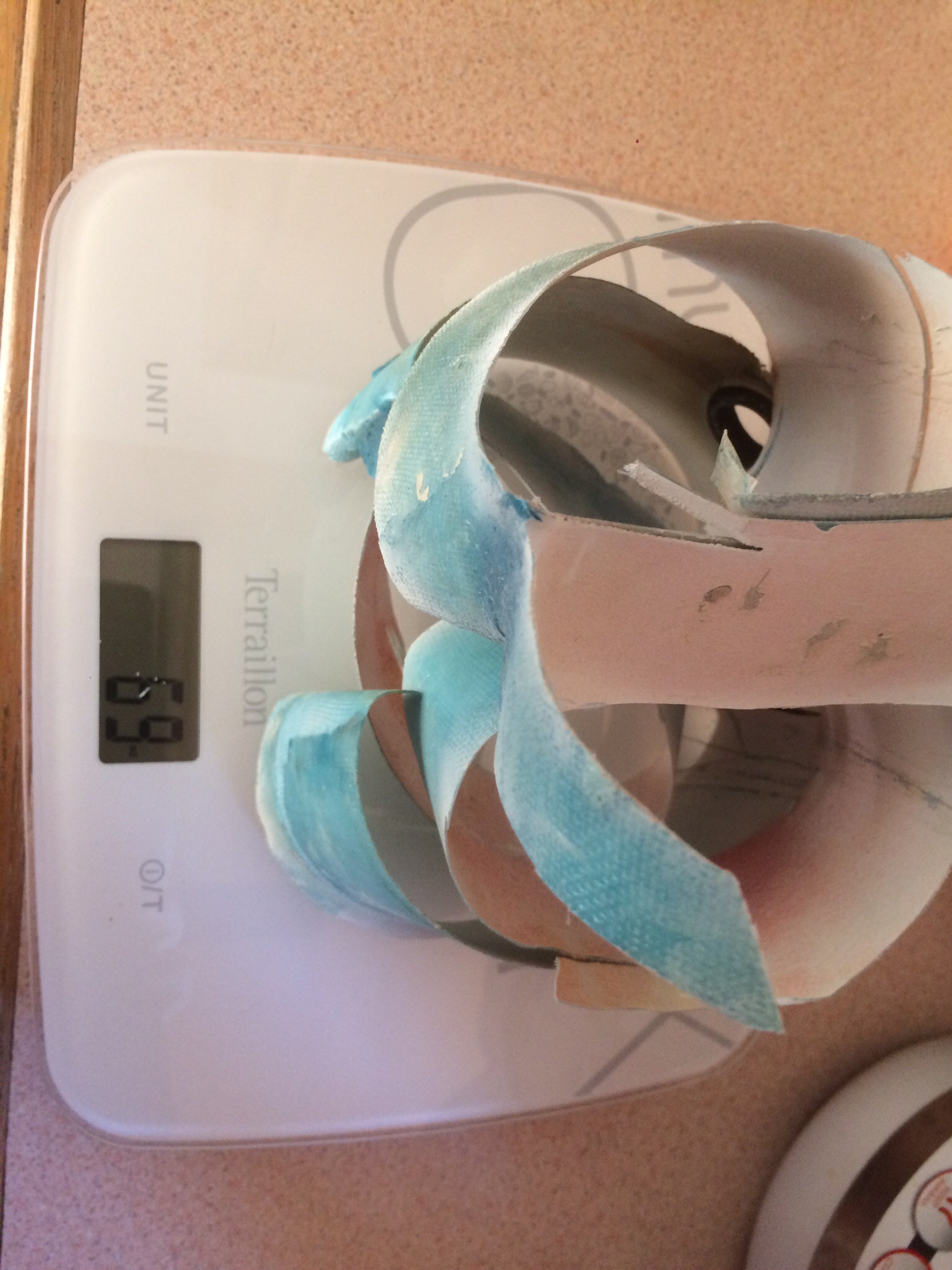

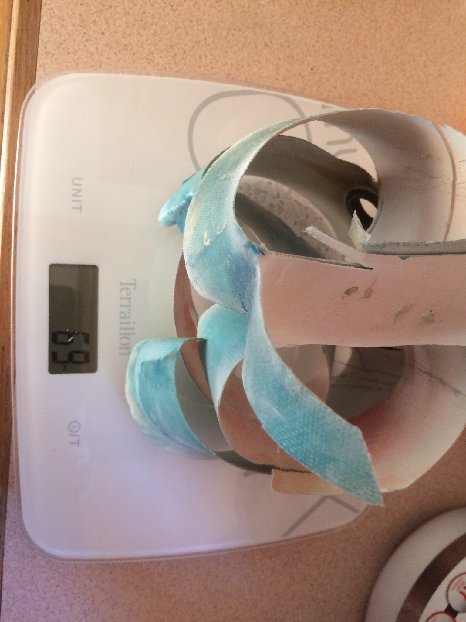

C'est parti, place net dans l'avion et diagnostique plus poussé. Je pese tous les éléments (platines, réservoir...). Je regarde et re regarde l'avion en imaginant ou mettre quoi comment?
Honnêtement je ne suis pas un débutant mais quand on aborde un nouveau domaine et que encore certains éléments nous échappes pas facile d'organiser notre esprit. Mais avec le temps et bcp de recherches, les choses s'éclaircissent....
-Les platines seront à refaire ( des troues de partout.)
-La Platine moteur, a refaire ( degeulasse, imbibée de kero, et juste pas adaptée à mon moteur... Ah bah je l'ai pas encore :mdr: :he: )
-changer réservoir. Trop lourd.
-changer échappement. La double paroi avait été enlevée. Seul 2 cm ont ete conservés à la sortie du fuselage.
-Je découvre des tuyaux, non pas brûlés mais qui ont pris chaud... Allez on enlève tout de chez tout: refaire pneumatique.
- refaire les câbles servos
La première chose que je me decide a faire, apparemment ça ne dérange en rien nos réacteurs: gagner de la,place et du poids en coupant les entrées dair. C'est pas mal de gagnés!
Les réservoirs en fibre, je ne me rappelle pas de tête, mais ca pese un âne mort! J'ai opté pour un seul et gros réservoir comme Tom la proposé dans un autre sujet.
Ensuite, compter ce que j'ai (provenant de l'occasion et estimation de de dont j'ai besoin? Uch... Ça coûte vite cher le matériel festo!!

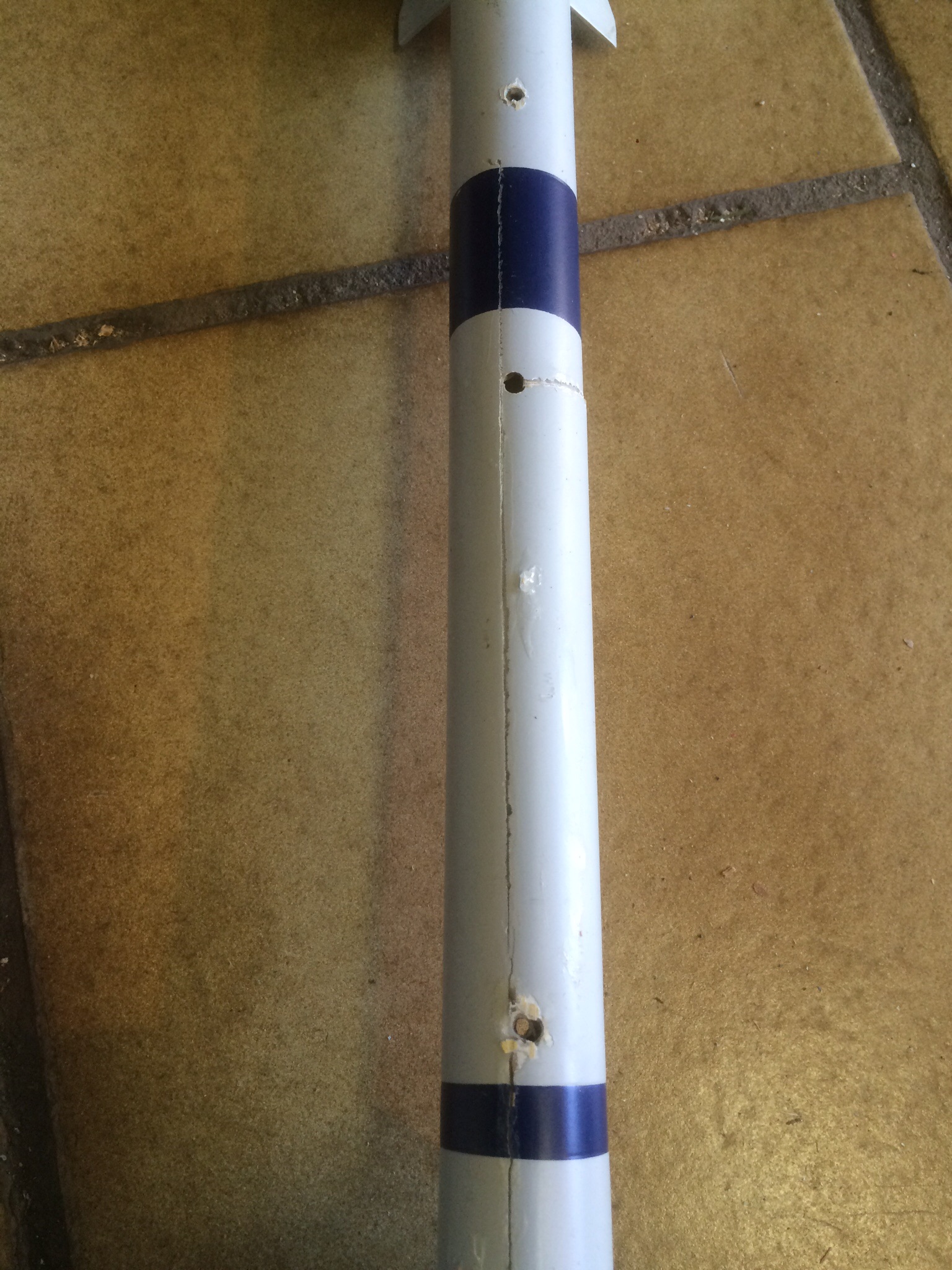

Découpes entrée dair

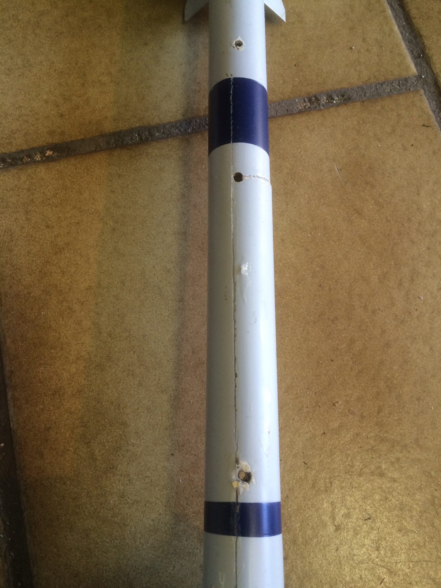

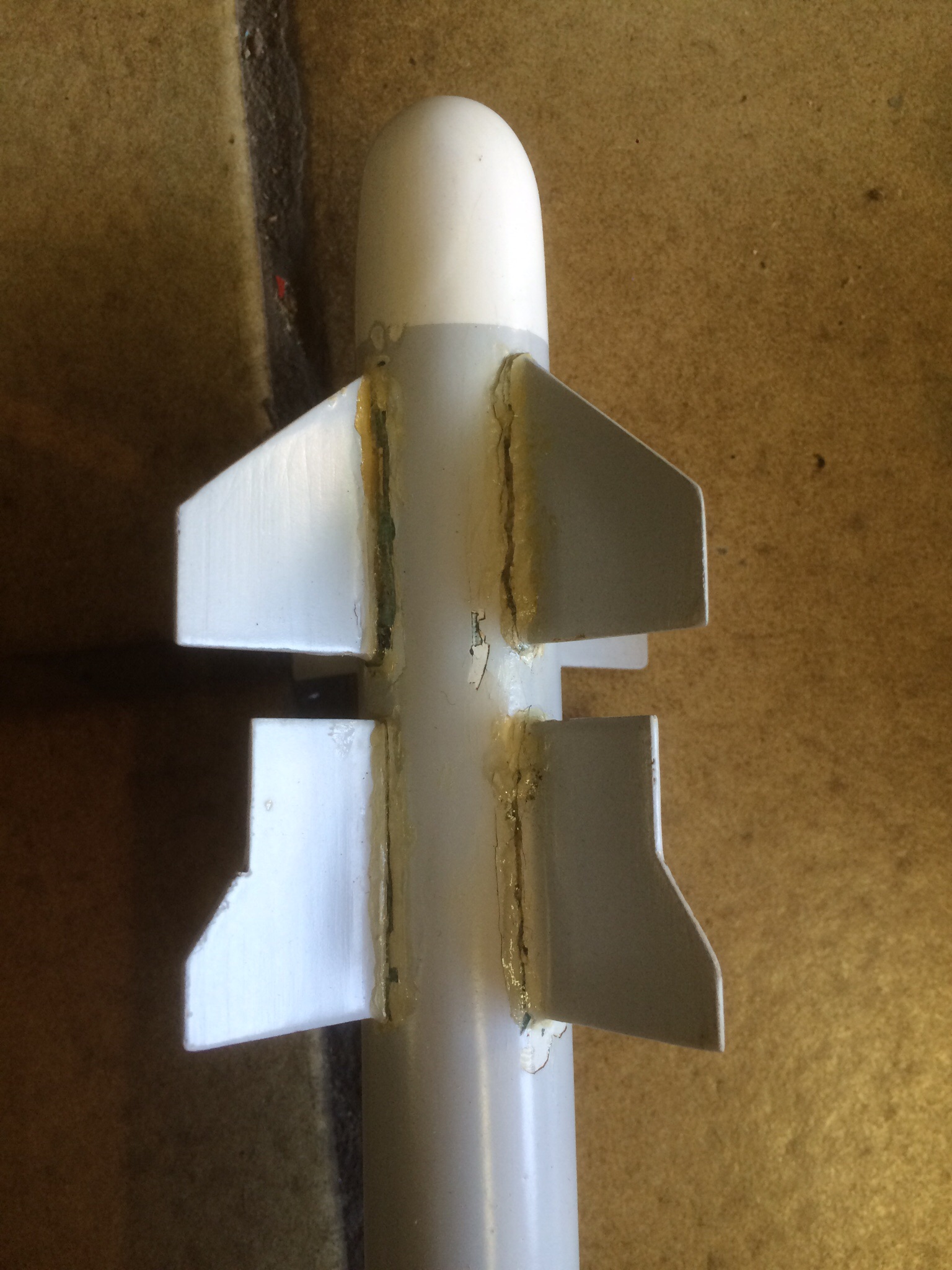

Missile a refaire
Missile a refaire

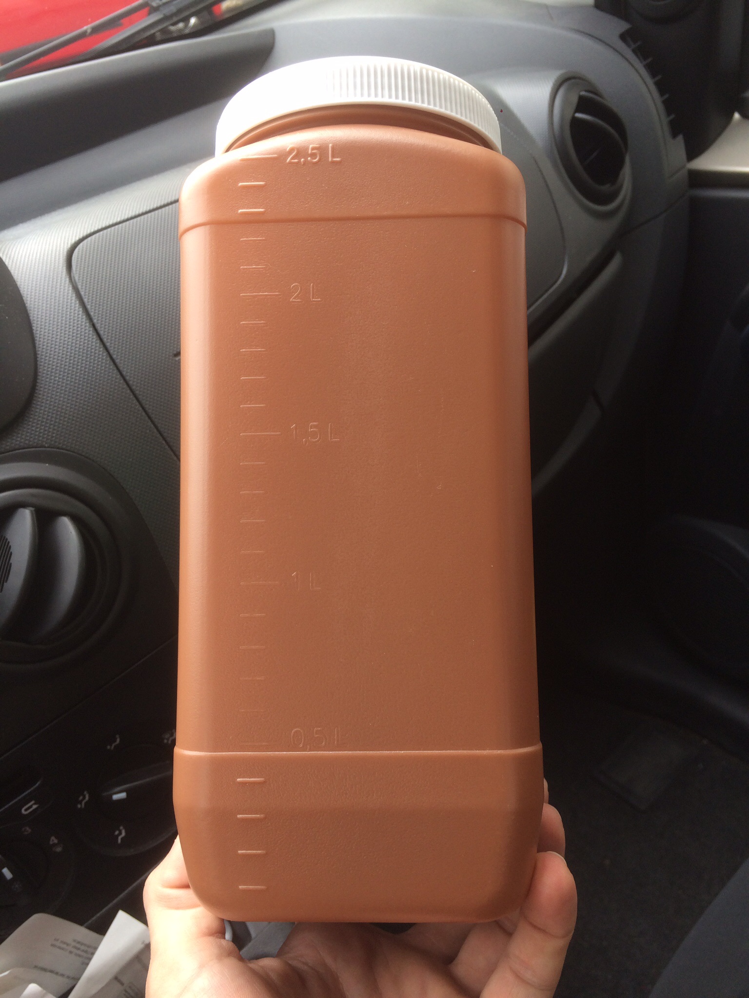

Rechercher un réservoir!
Et bien, ca n'est pas si simple :lol:

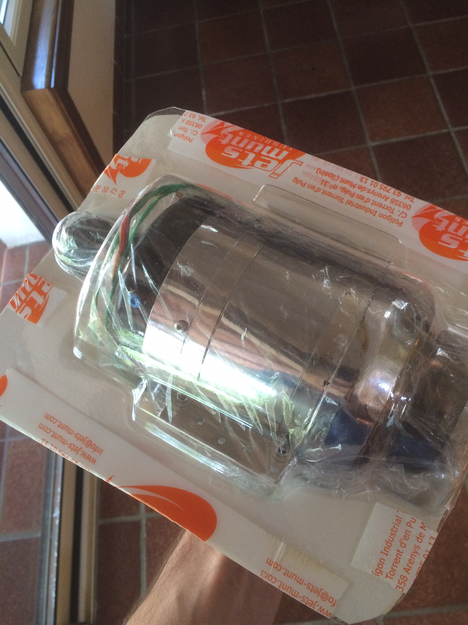

J'avais besoin dau moins 3L, puisque, au ca y est j'ai un moteur: un merlin 140. Hiha!
J'ai donc essayé pharmacie. On m'avait parlé à St Yan de bidon d'analyse. Pas trouvé. Alors centre d'analyse de ma ville: on m'en a gracieusement offert un mais pas suffisant en volume. Je me suis finalement retourné vers du bidon de stockage de produits piscine. Et la je tombe sur de lanti algues.
3L.
Pour l'anecdote: arrivé Che moi avec ce bidon, je l'ai vidé dans des bouteilles d'eau vide. On en parle avec mon père. "Ah oui vaut mieux les ranger dans le local piscine". Le soir... Elles ne sont plus au garage! "Oh mon père les a déjà rangées. Le lendemain, un départ precipité, en ville. Allez une gorgée d'eau fraîche et go! Chouette de l'eau gazeuse fraîche!Ma préférée.... Biiiiiiim ca bruuuuuuule! Heureusement pas avalé mais pas bien toute La journée.! :mdr: :he:

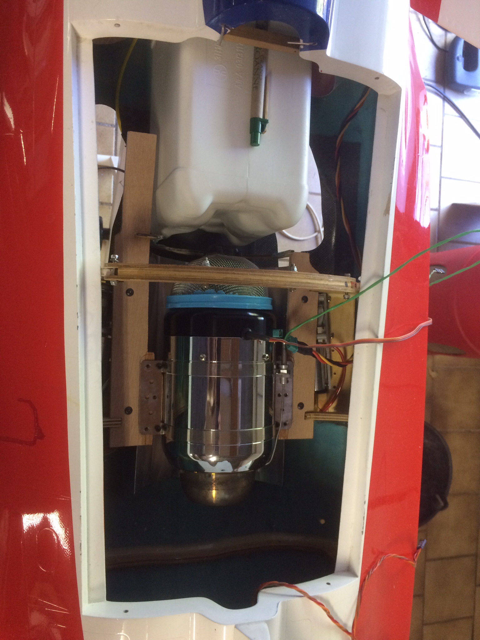

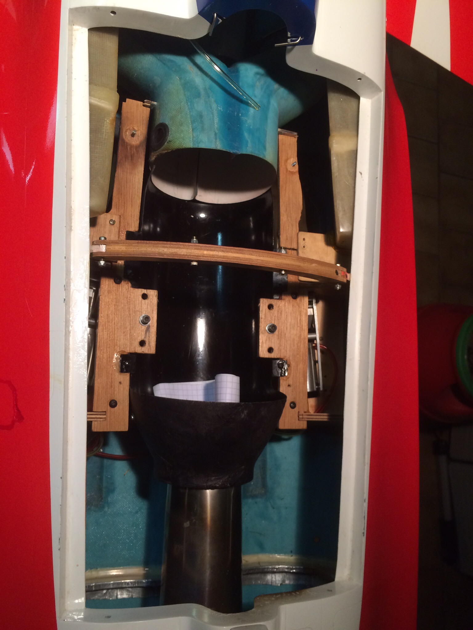

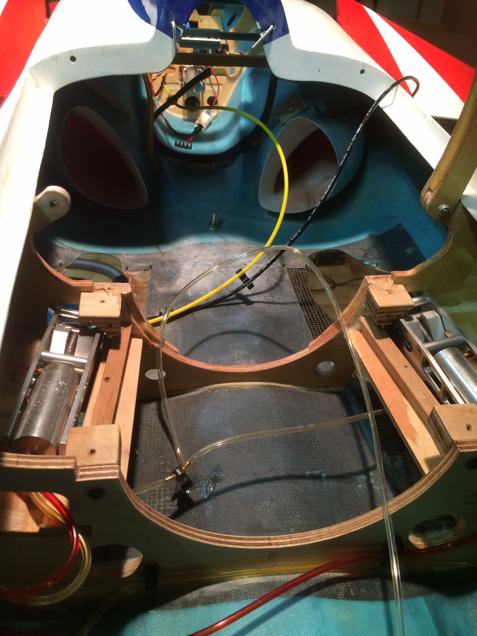

Je positionne vite fait, les éléments, moteur, referme l'ensemble on test le centrage... Ah oui je peux reculer le moteur. (Il est pas si lourd le merlin comparé à ses homologues) et tant mieux, moins d'échappement, moins de poids. Un reseroir principale qui devrait pouvoir reculer au plus près du CG...c'est un bon début.
Placement rapide
Placement rapide
Bidon d'analyses urinaires
Anti algue.
Anti algue.
Merlin 140
Merlin 140

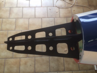

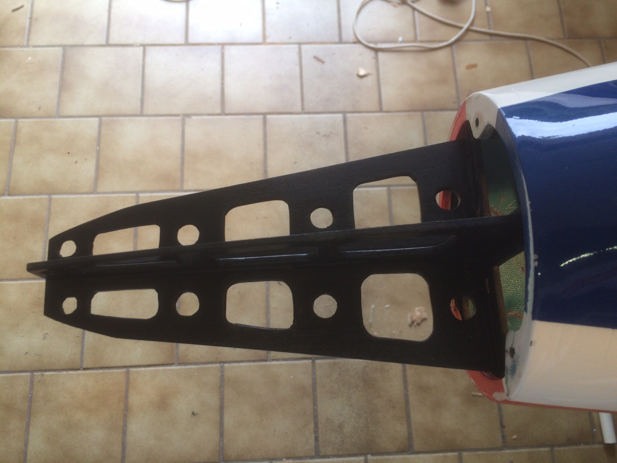

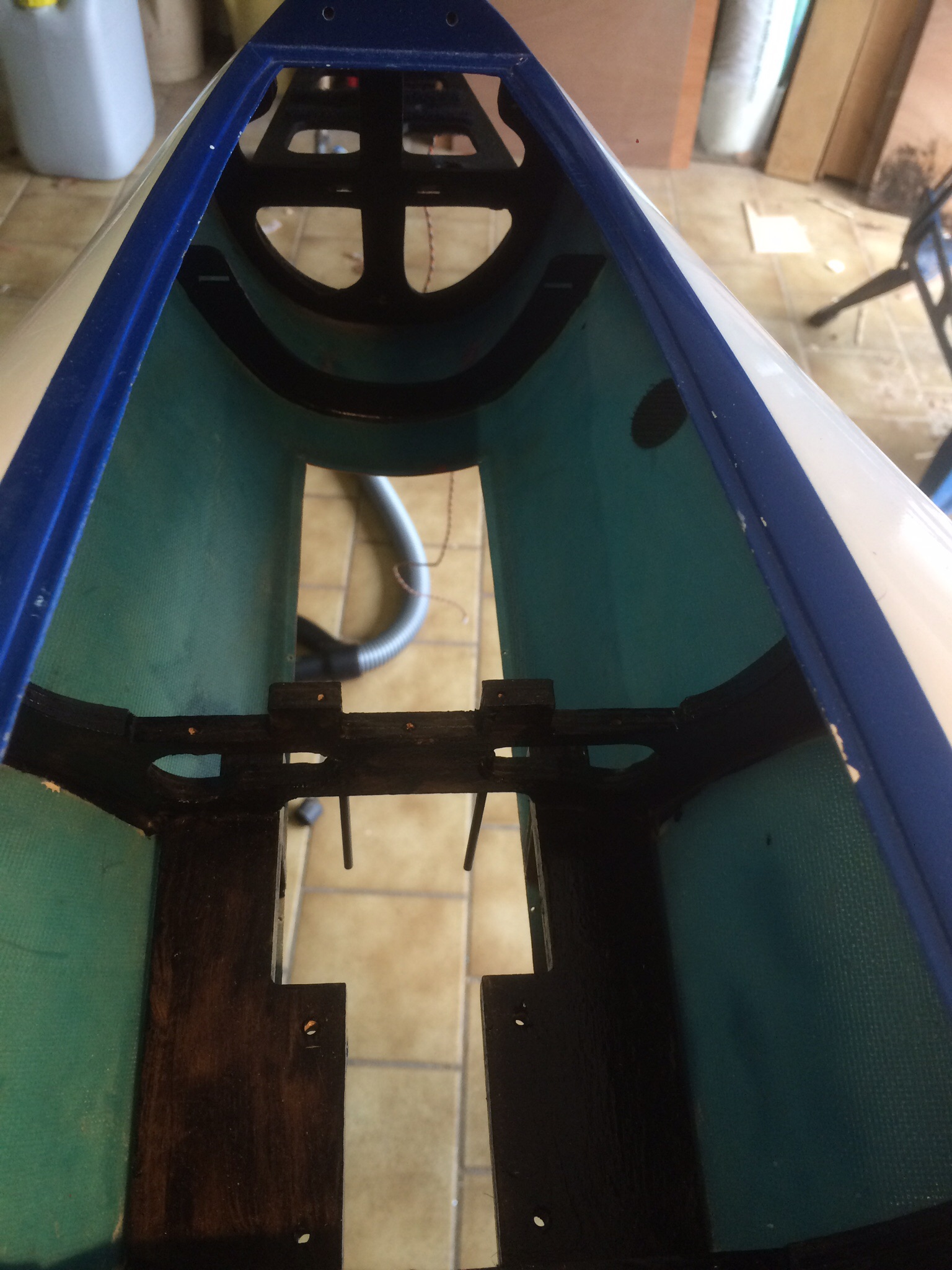

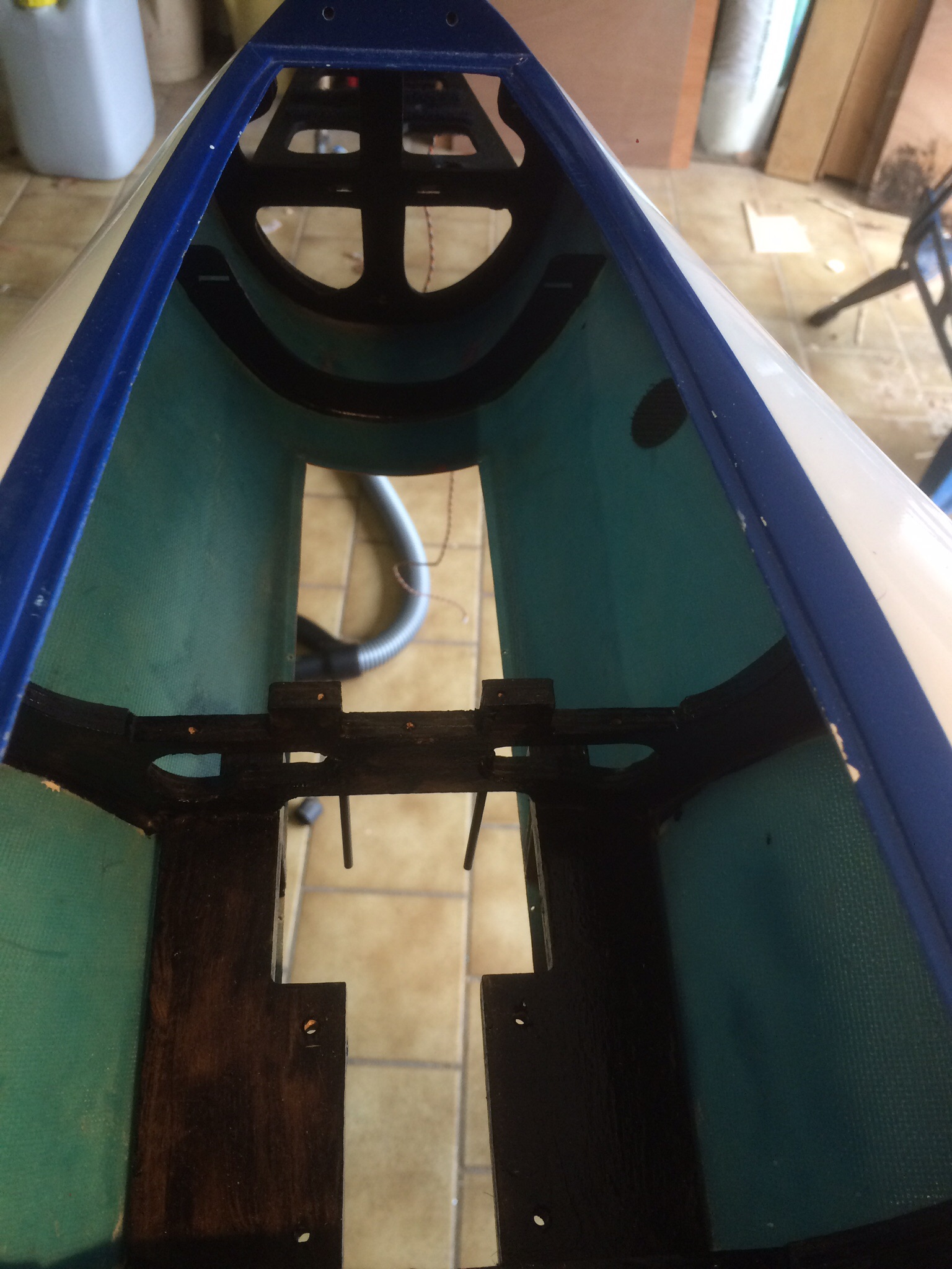

Qu'est ce que je peux faire? Refaire bâti moteur. Faire un support de nez pour les batteries et?...

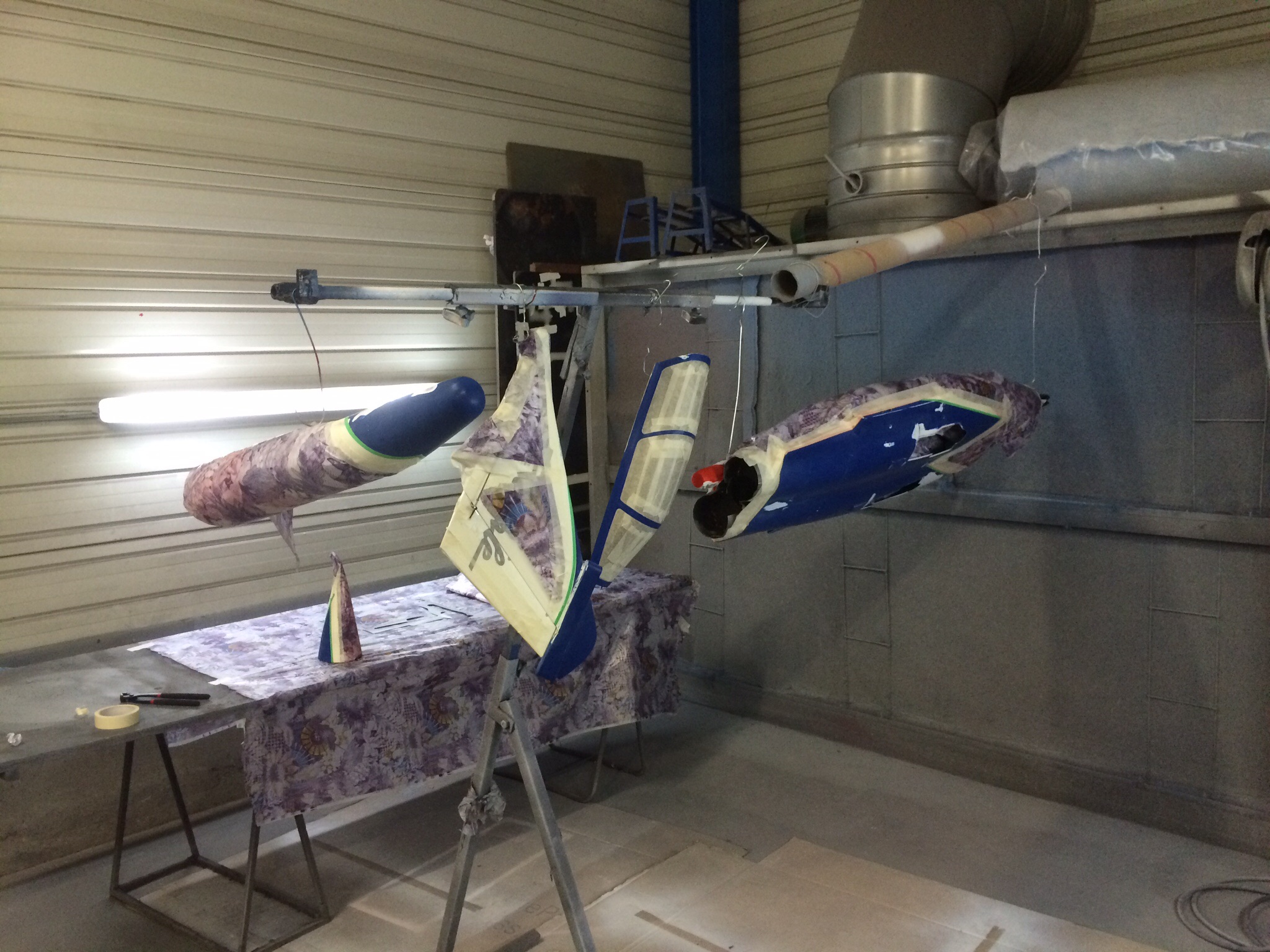

Netoyé et peindre ( je m'étais juré de voler dabord :lol: )
Peiiiiintuuuree!
Peiiiiintuuuree!
Ponçage et masticage...
Peinture des couples
Nouveau support batteries dans le nez.

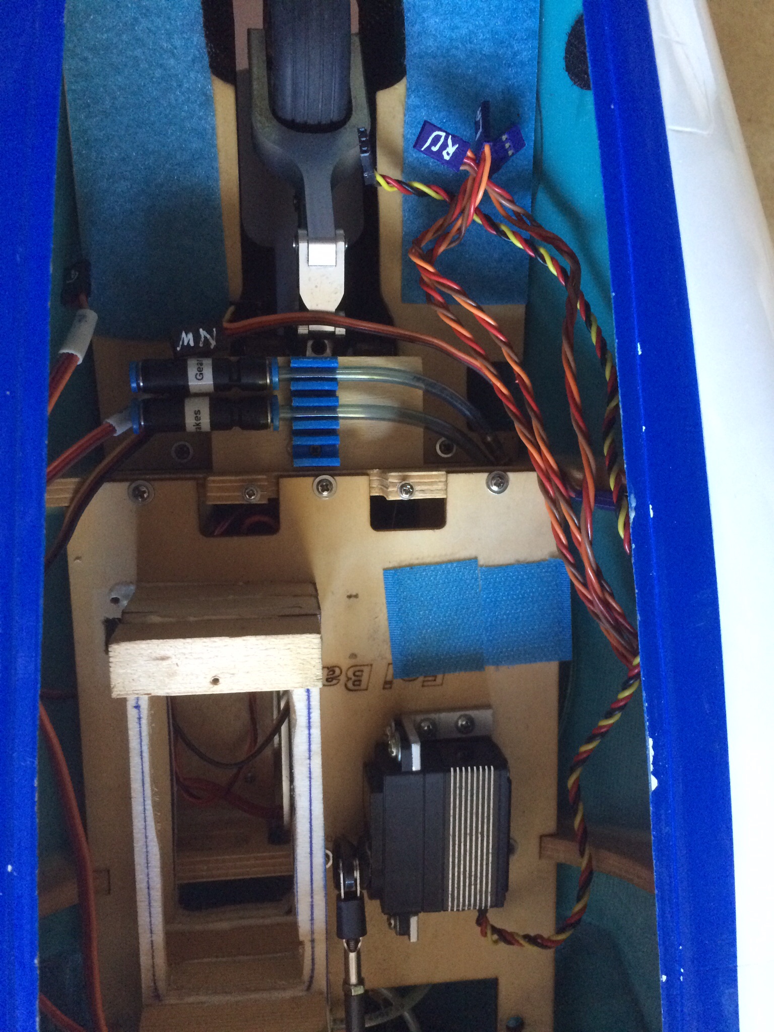

Je suis en ce moment en train de mettre le nez dans le train rentrant.
Mais les rentrées sorties sont asynchrones. D'où cela peut venir?
Est ce qu'un vérin se démonte? Se graisse?
Je précise que l'attitude est toujours la même, peu importe la pression. Jai graissé le mechanisme et rien n'y change.
Merci pour votre aide. Je vous partage une vidéo des acceptation YouTube.

Si tu as trouvé un réservoir qui a sa place et qui te convient, pas de prise de tête.
Avant toutes choses, en jet on cherche la fiabilité, c'est la dessus qu'il faut que tu te concentre actuellement.
Est-ce vraiment un problème que le train ne manœuvre pas synchro ? L'important est qu'il rentre et sort à tous les coups.
Tu verra, par expérience, les trains rentrant sont toujours un point faible en jet.
Je vais devoir mettre en l'air prochainement un Mystère iV, lors de sa phase de mise au point, la notion de fiabilité est prépondérante à toute autres choses.
La machine doit 'rentrer' en parfait état de marche à chaque vol.
Viendra ensuite le peaufinage maquette.
A très bientôt ;)
