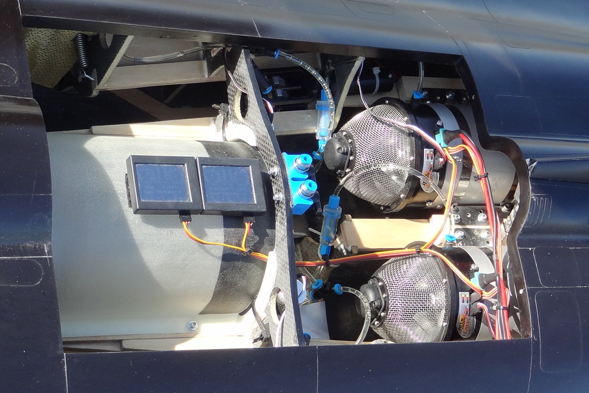

Intéressant mais en bi-turbine je me pose la question de comment respirent les deux VT80: sur la video au début on ne voit pas de conduits pour leur amener de l'air et devant les réas, le couple semble même faire obstacle à l'air.
Pour avoir monté une config similaire sur un AD avec 2 vt80 et omis de laisser de la place pour l'alim en air, j'ai eu toutes sorte de gag comme le fuselage qui s'écrase sour la depression.
Mais la video ne montre pas tout, des image seraient les bienvenues.
Machine interessante sinon :-)

twinman a écrit :Intéressant mais en bi-turbine je me pose la question de comment respirent les deux VT80: sur la video au début on ne voit pas de conduits pour leur amener de l'air et devant les réas, le couple semble même faire obstacle à l'air.
Pour avoir vu les premiers vols et aussi, bien observé au sol ce sujet de la respiration des turbines , la conception est bien OK : le couple devant les turbines offre une ouverture de 140mm de diamètre , canalisé aux 2 entrèes d'air externes.
Pour les adeptes du "passby" integral, c'est aisément envisageable dans Le cas 2x vt80 ou M100 et facile pour 1xM160 / 1xM200.
Concernant des Images précises s'adresser à JP. Zardini (ZNLine) qui dorénavant produit et commercialise ce kit.
Entre temps , voici un gros plan de la photo utilisée dans la vidéo, sans la pollution de texte.
