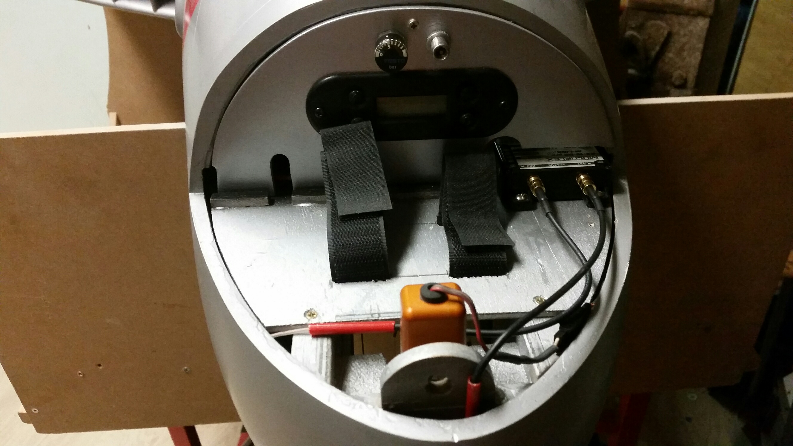

merci Gil ... je n'avais pas fait le rapprochement ! je vois que tu ne t'es pas arrêté au tableau de bord mais tu as aussi habillé les côtés, nickel.

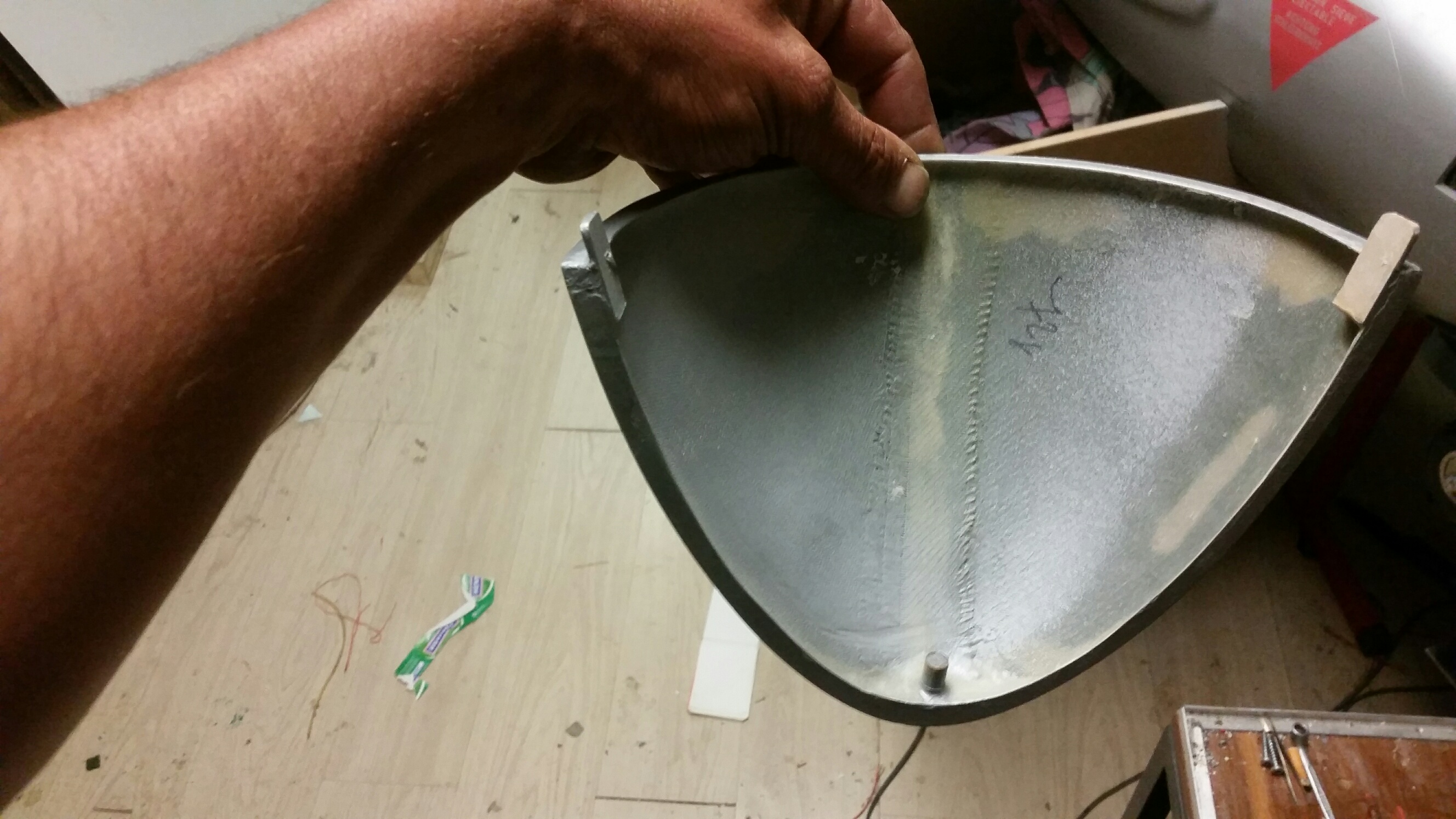

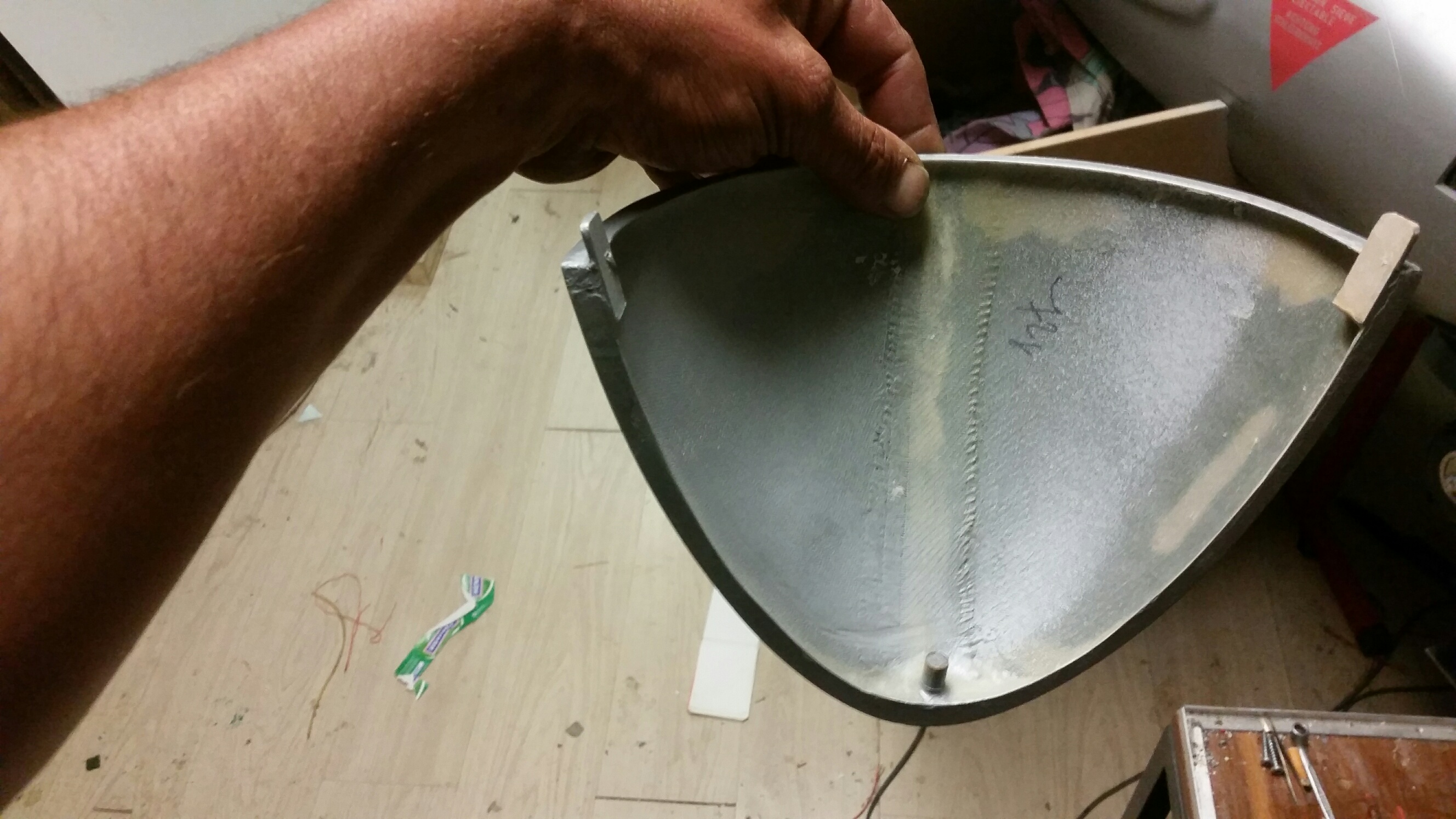

pourrais-tu me montrer comment tu as fixé le capot avant ? j'aimerai faire un truc discret mais je suis un peu en manque d'idées.

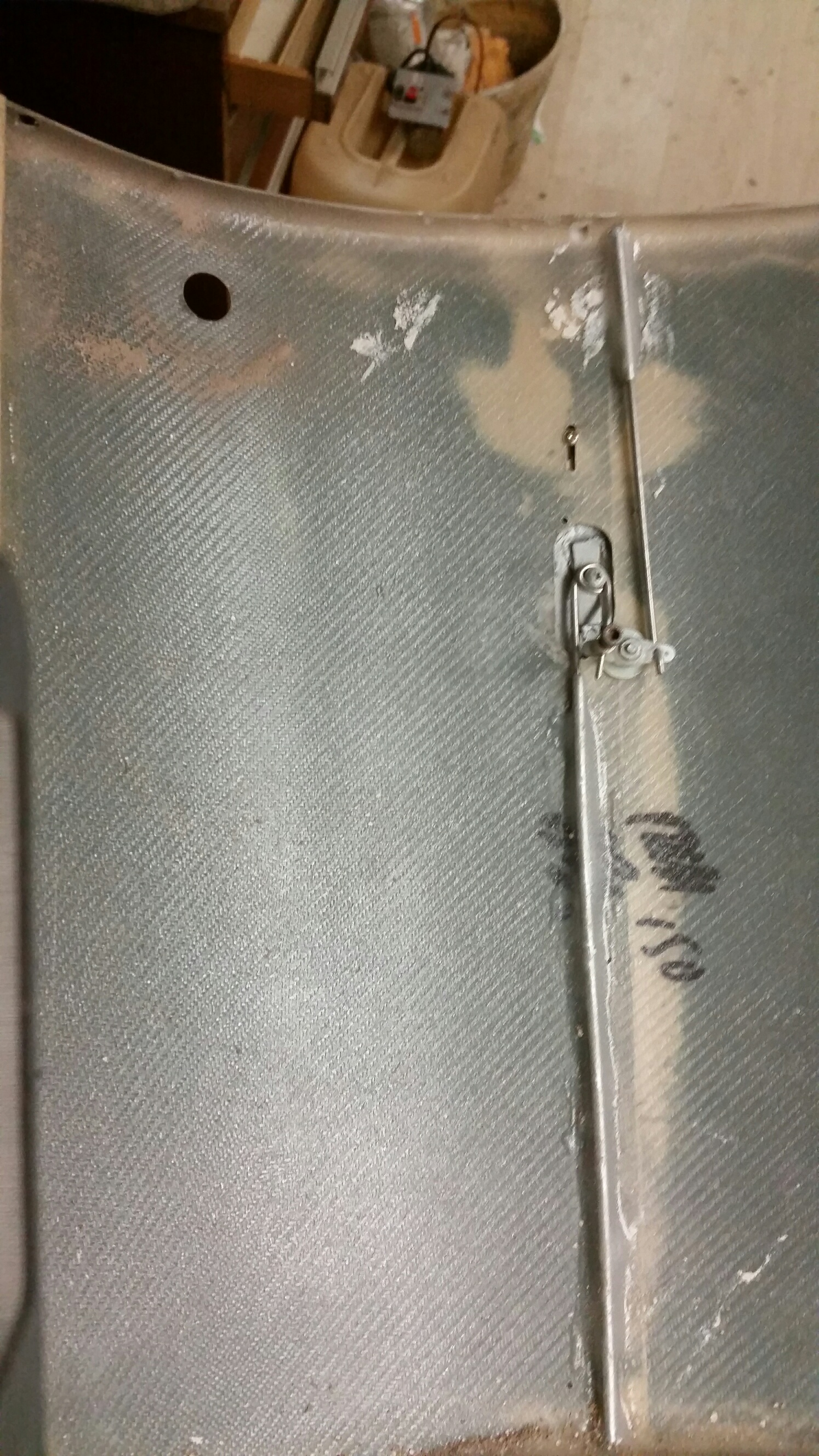

Salut,pour le capot avant il vient juste enfilé et tient part les trois points il faut juste ce couper les ongles pas trop cours pour le retirer en avant et pour le capot moteur j ai fait ce ptit system avec la prise d'air qui coulisse comme pas de verouillage visible et le volet de profondeur est en deux partie c est plus sage il me semble

voila le capot

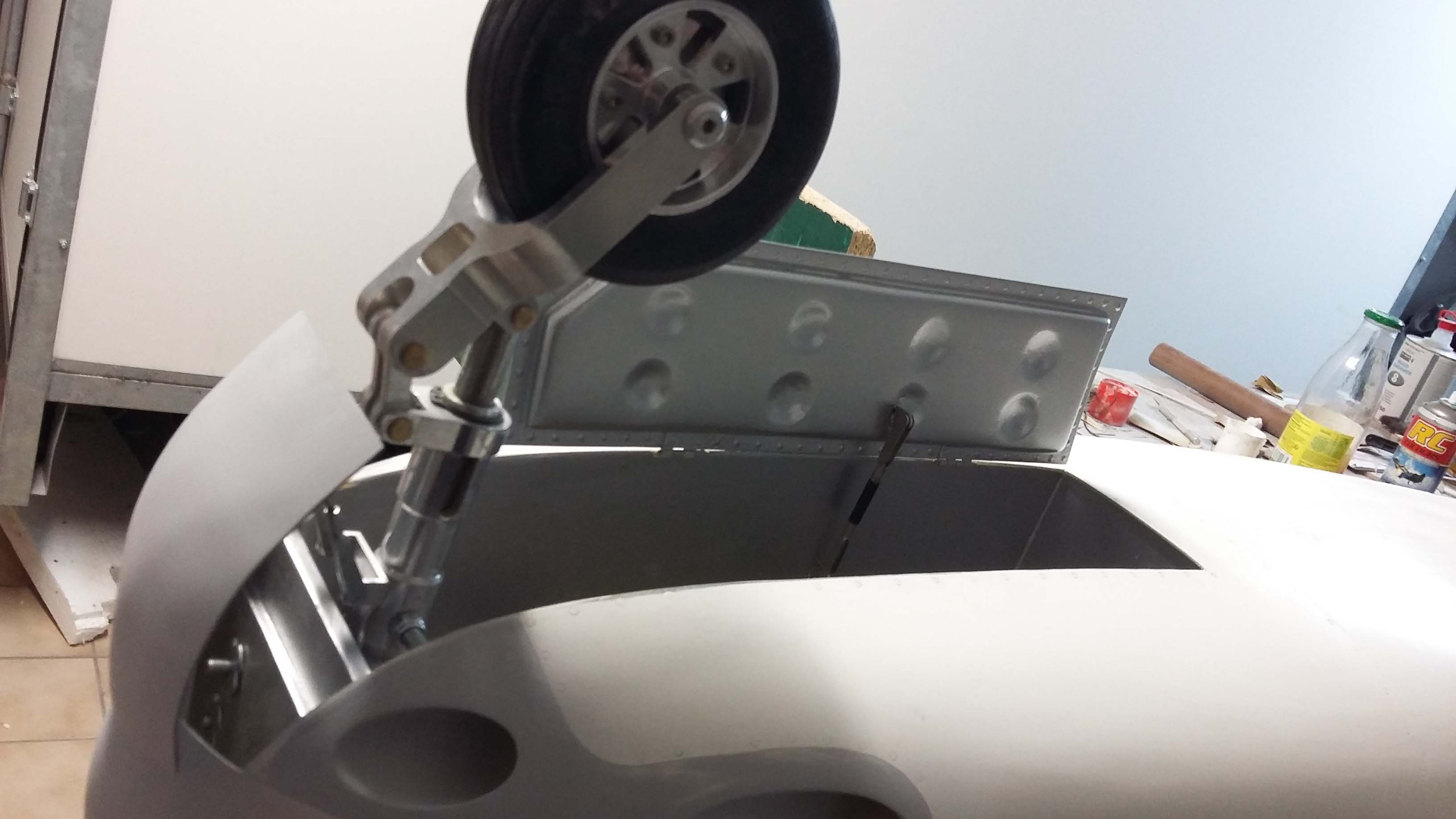

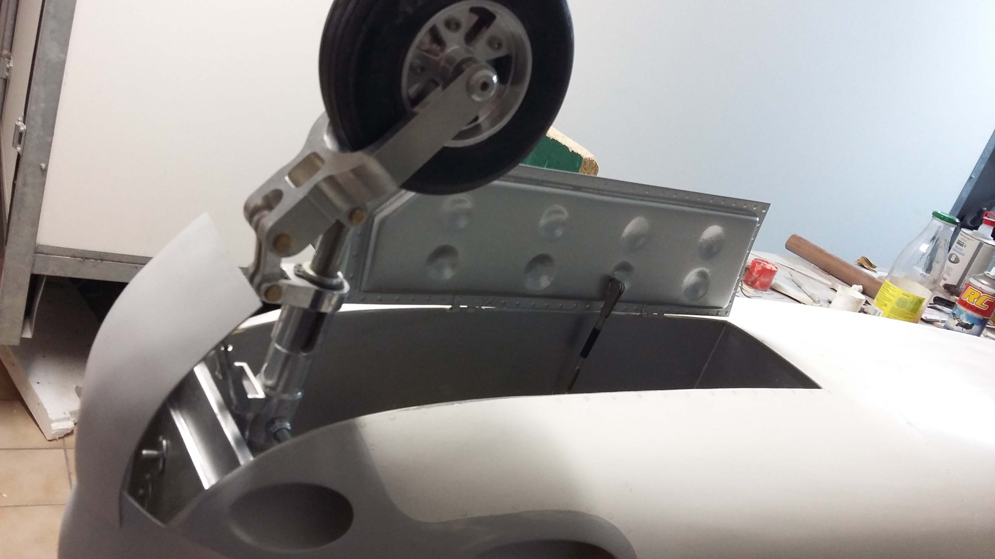

En attendant, j'ai attaqué l'avant avec collage des couples et installation du train Lado (pour qu'il soit à la bonne hauteur afin d'avoir la bonne assiette, il fallait faire un montage à blanc avec tous les couples et les trains arrières ...

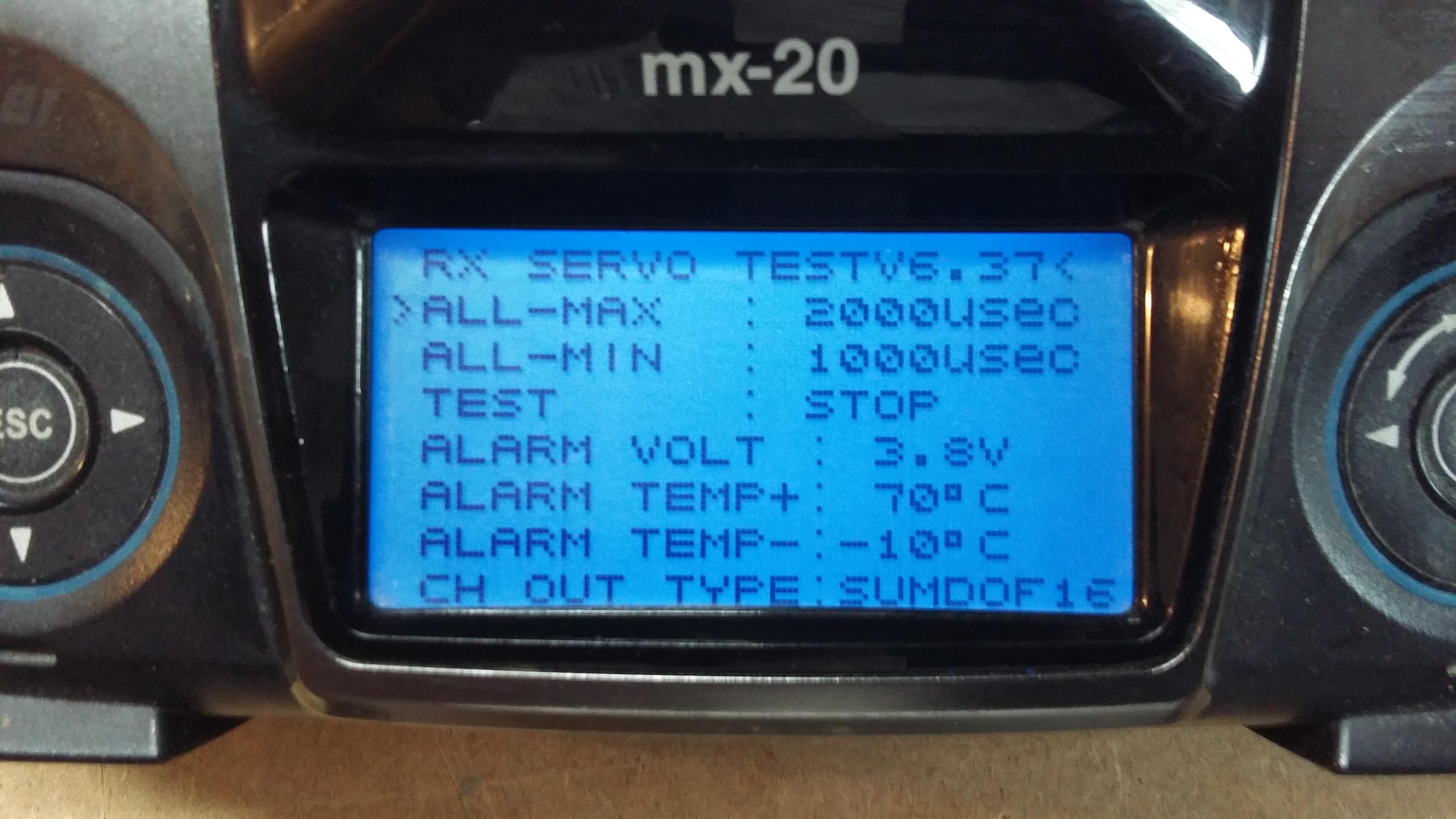

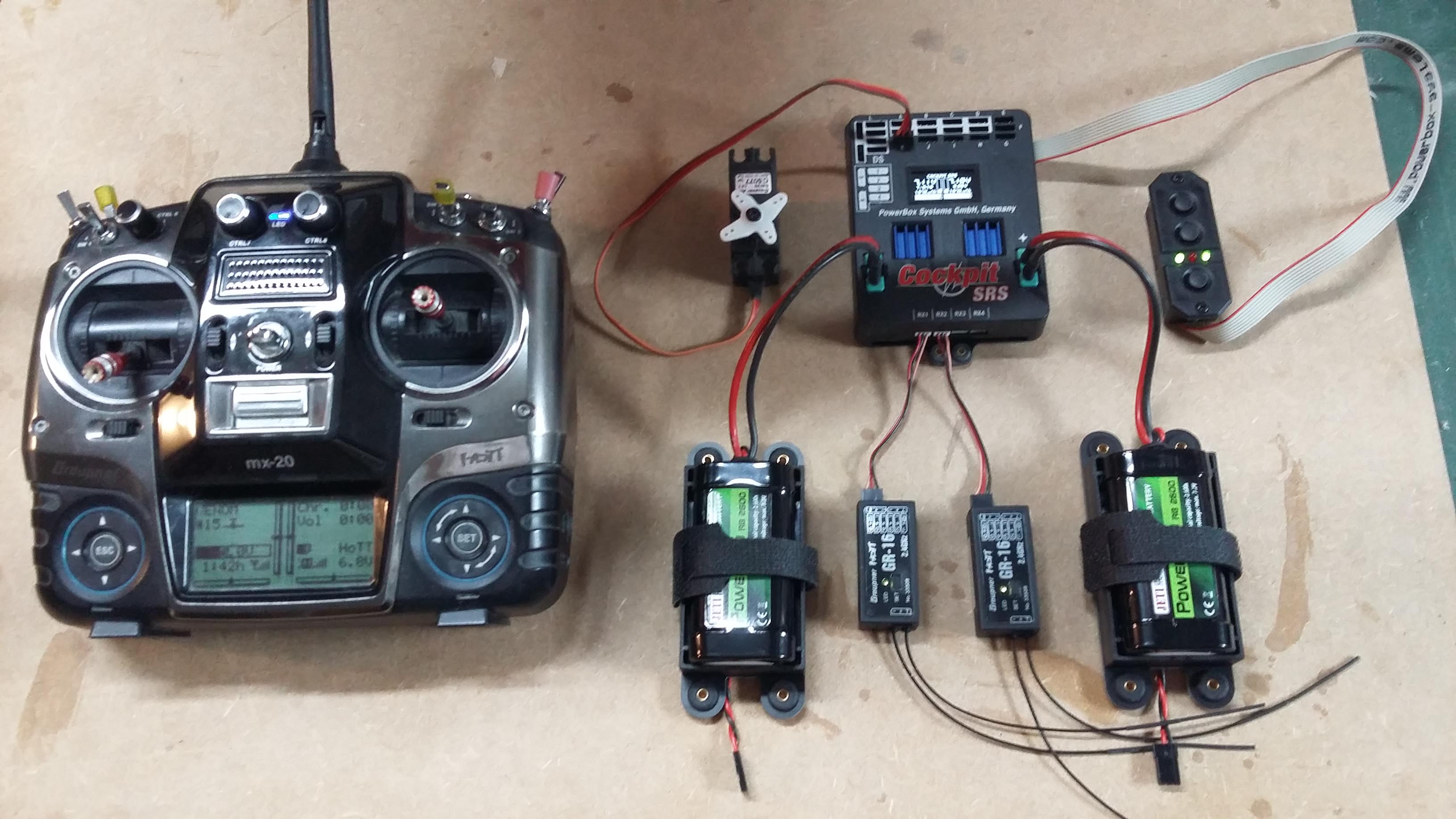

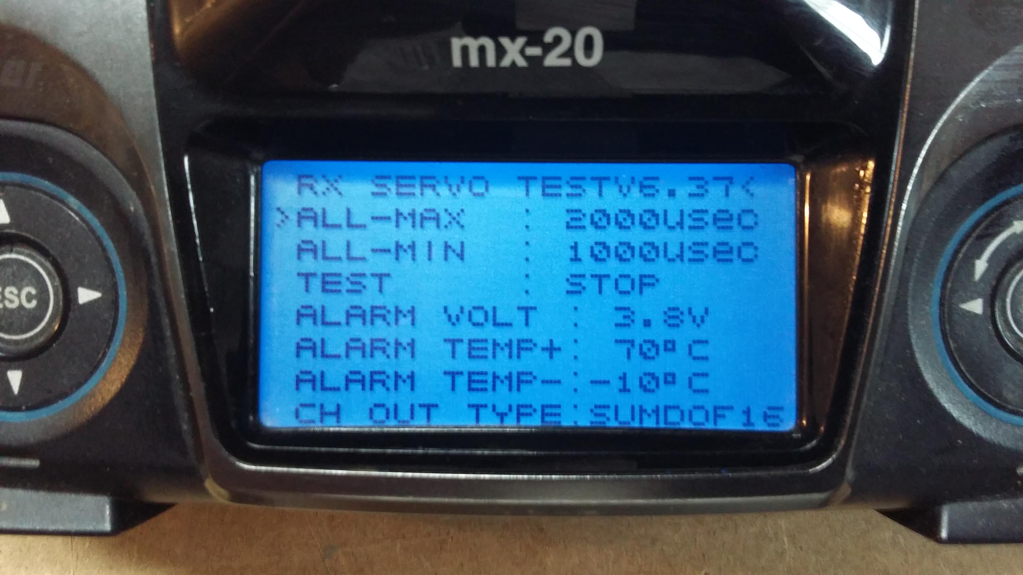

J'ai aussi commencé à paramétrer la réception, j'ai un peu galéré pour trouver les instructions pour utiliser 2 récepteurs Gaupner avec la Powerbox Cockpit, il faut saisir SUMD OF 16 dans "télémétrie" ... il fallait le savoir :-)

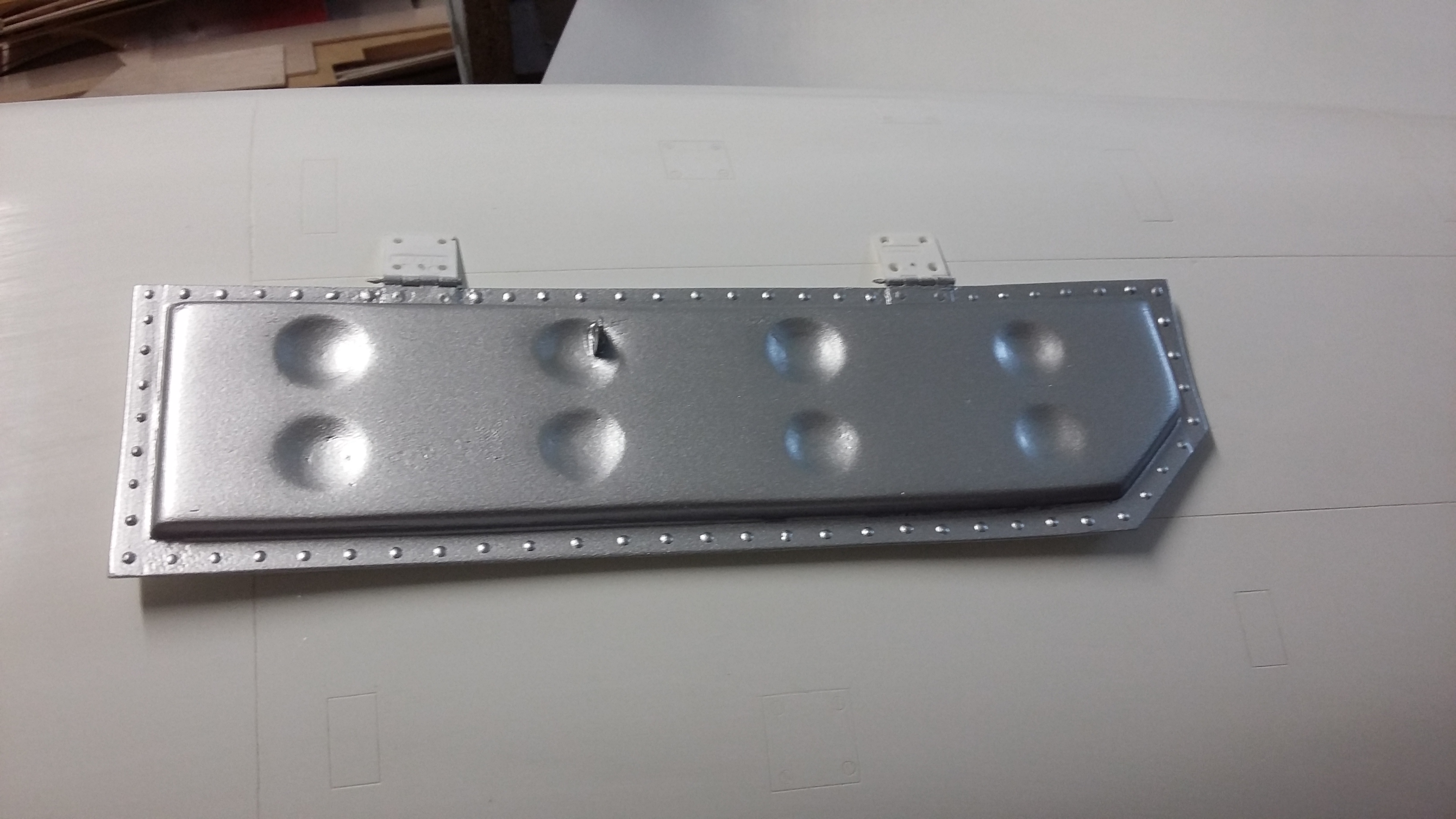

La grande trappe a été habillée avec du balsa + enduit nitro pour être plus réaliste, la petite a été refaite et est en cours de sèchage.

En attendant, j'ai fini le montage du train AV avec ses 2 trappes. La trappe principale est actionnée par un servo Spektrum A 7040 (spécial train rentrant mais avec fins de course réglables)

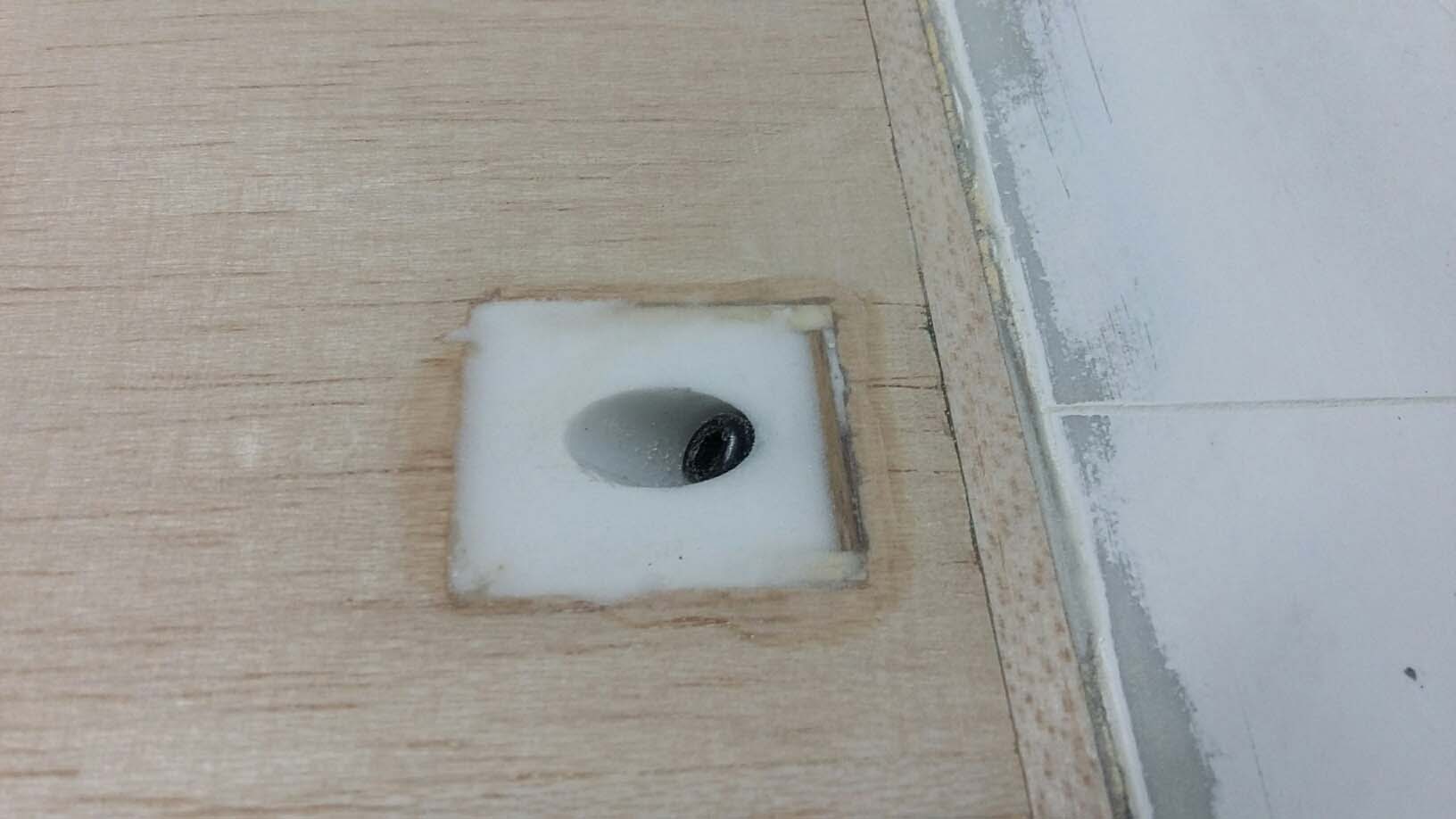

- les ailes se greffent sur le fuselage avec les 2 clefs d'aile, j'aurai pu installer 2 vis de fixations accessibles par le fuselage mais je crains que leur accès soit compliqué une fois la turbine installée ... J'ai donc bricolé 2 vis de fixation par aile à 45° accessibles en dessous des ailes. J'ai rempli le trou avec de l'époxy 24h + microballons, un tube alu a été mis en place pour "mouler" le passage de vis, en retirant le tube et on ponçant la colle, on obtient un trou très discret:

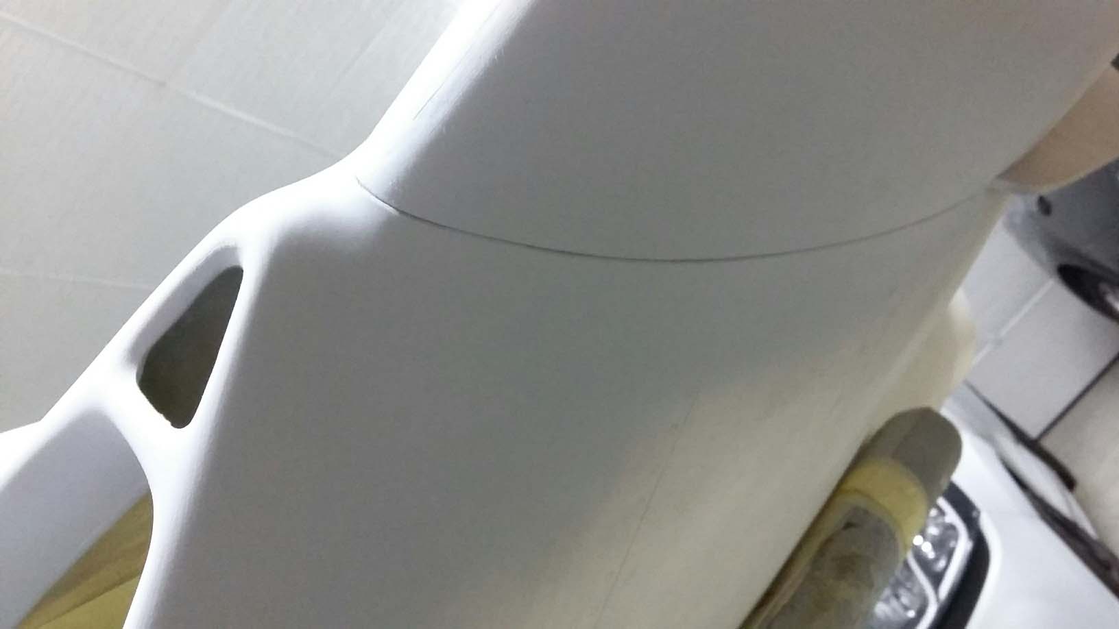

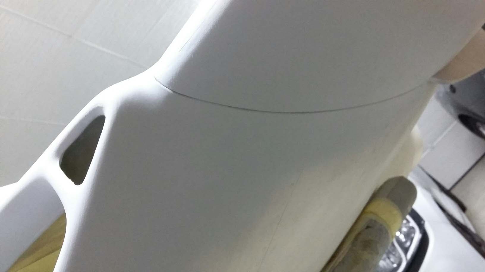

- les raccords ailes/fuselage n'étaient pas très beaux, après avoir protéger les ailes avec du scotch lisse, j'ai comblé les vides avec du mastic. Ci-joint le résultat après ponçage:
