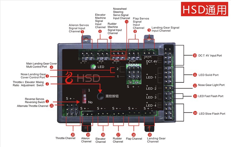

La photo explicative de la carte électronique HSD du super viper pour ceux qui en auraient besoin...

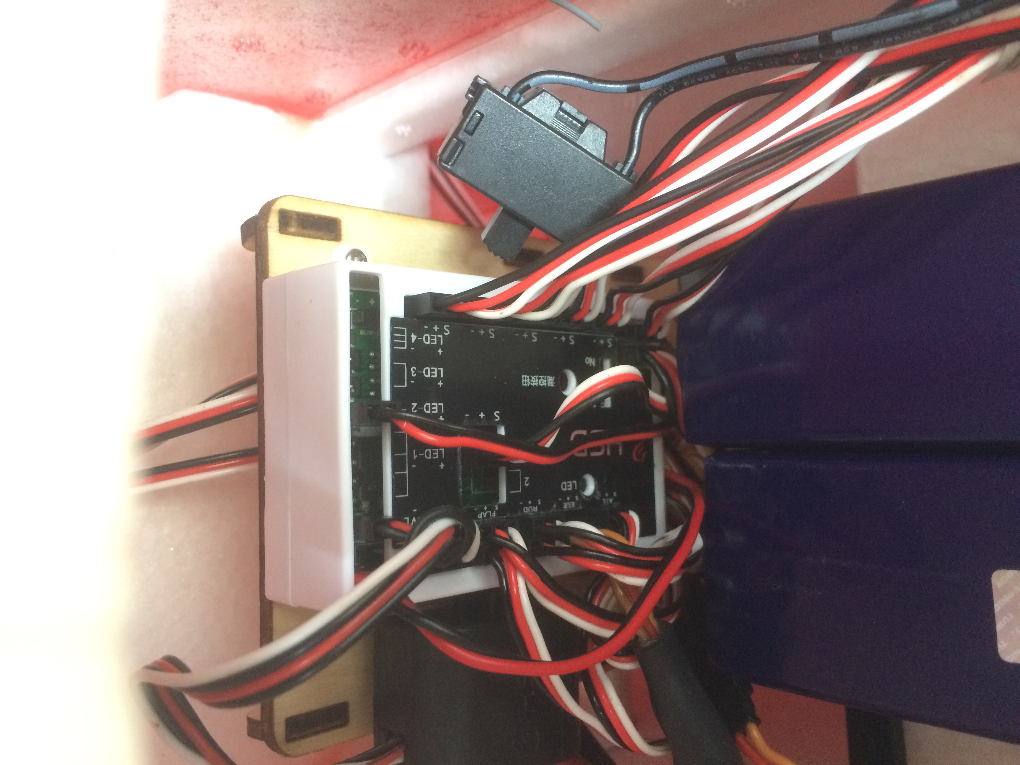

La carte électronique (la nouvelle qui correspond pas à celle dans le manuel) responsable de mes soucis.

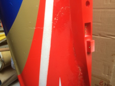

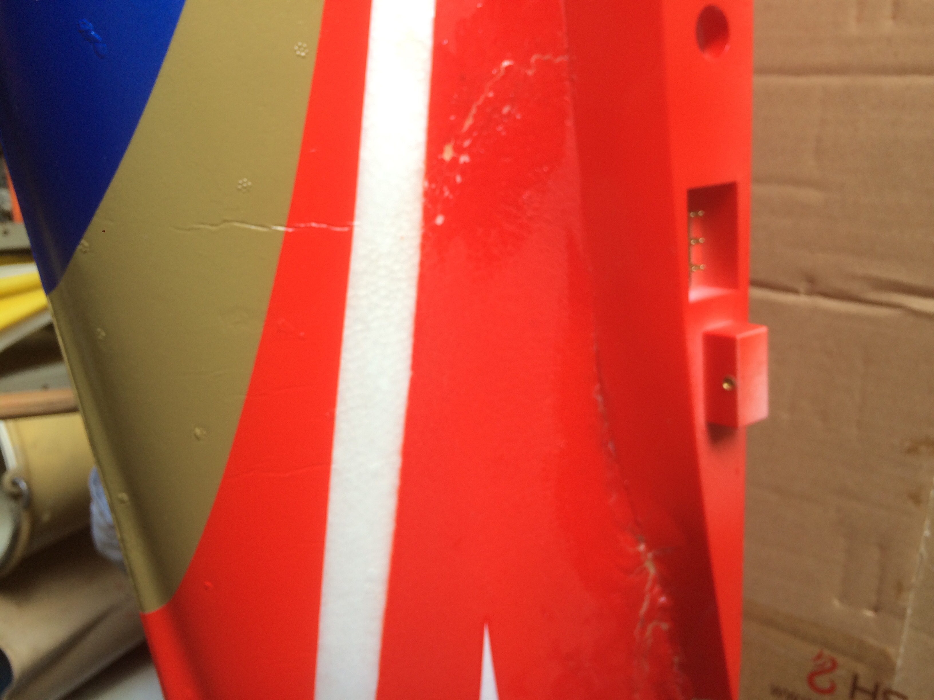

Pas très démonstratif des dégâts, mais parti de fuselage epoxié après bobo.

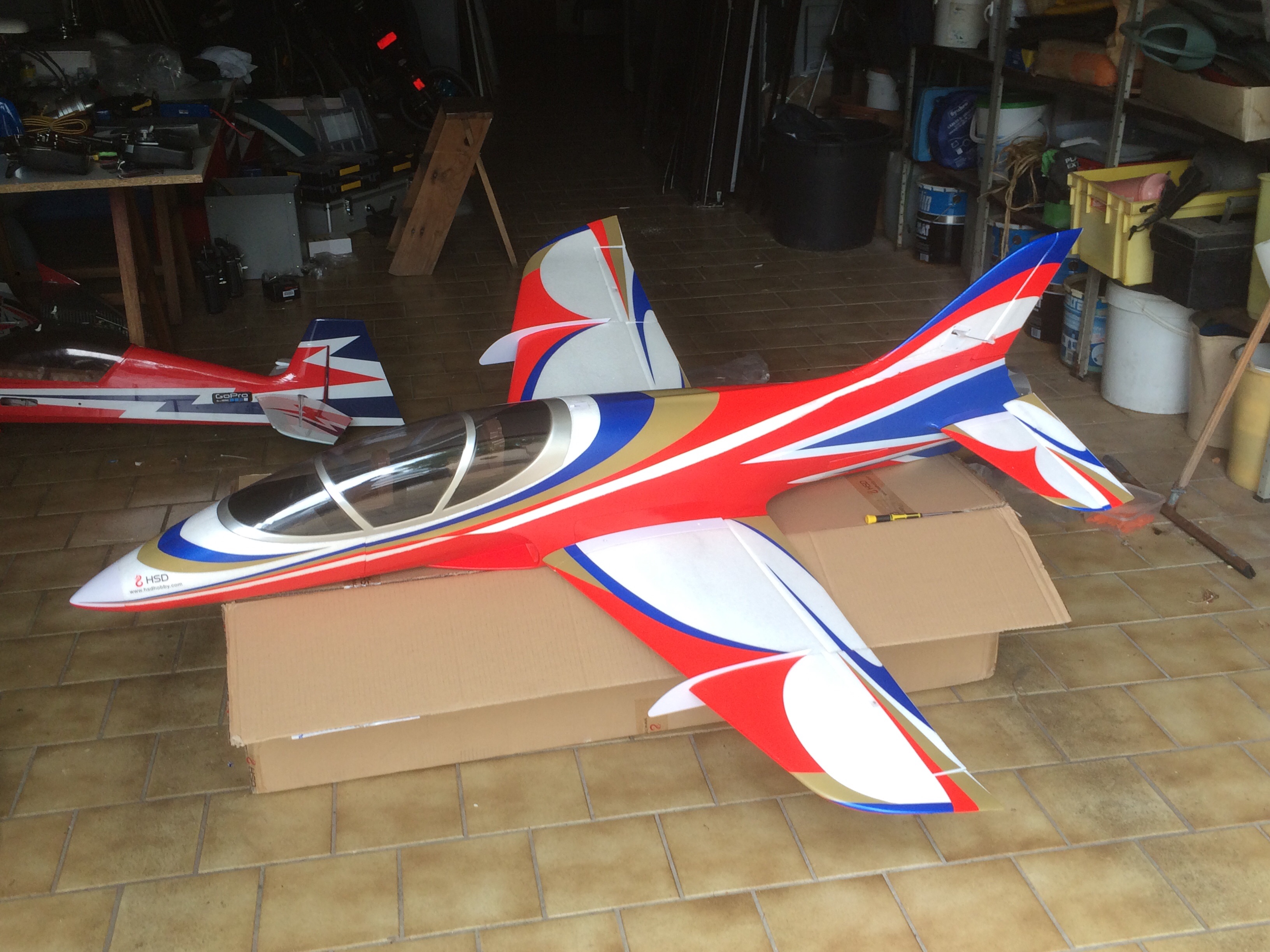

Super viper et son carton. Assemblage prêt à voler:30min montre en main!
