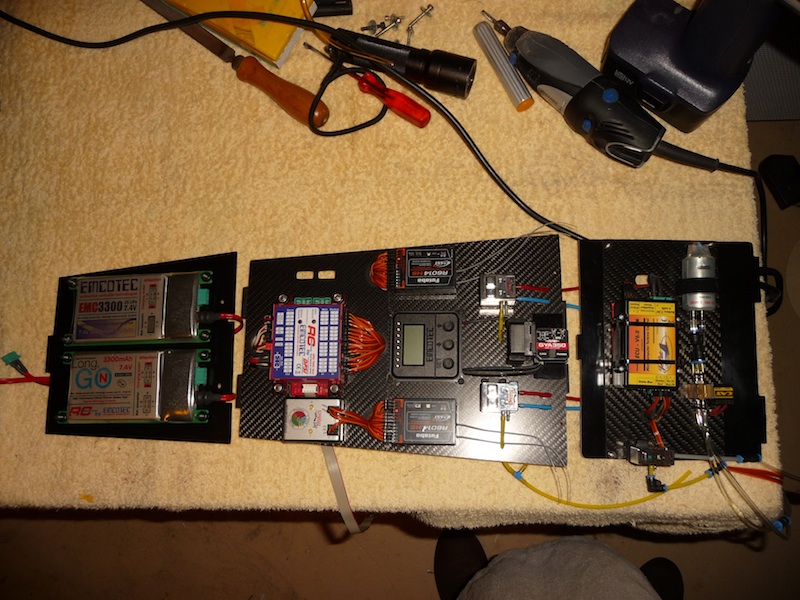

F15F20
Messages : 247
Re: F16 1/6 Jetlegend
Message par F15F20 »
Bonjour Philippe,
Une photo des platines qui vont dans le cockpit.
les Accus à l'avant, l'électronique au centre et les périphériques réacteurs derrière.
P1040226 B.jpg (199.77 Kio) Consulté 4247 fois
Christian.
Philmab31
Messages : 110
Inscription : mar. avr. 06, 2010 10:15 am
Localisation : Toulouse
Message par Philmab31 »
super ...merci Christian ..
