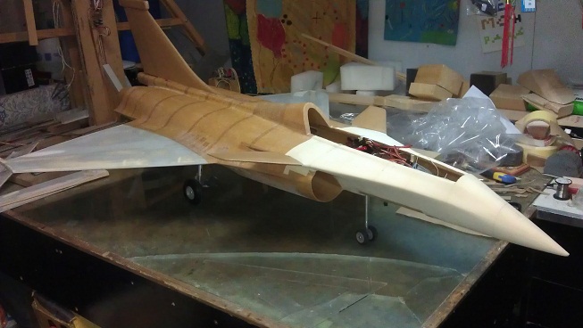

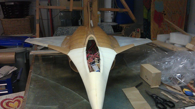

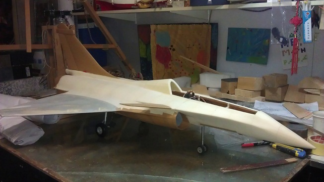

Salut à tous,
Ca y est me revoilou âpres avoir passé un grand week-end enfermé a cause d'une météo défavorable.
La Bête avance bien et je commence à voir le bout de la construction, reste à réaliser le moule pour la verrière et un peu d'entoilage et surtout du montage radio et une grosse partie de peinture après.
Je vous laisse découvrir cela en image.
Olivier

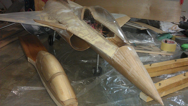

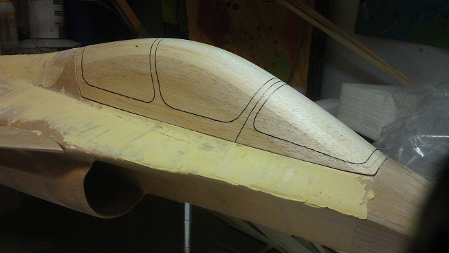

Salut à tous,

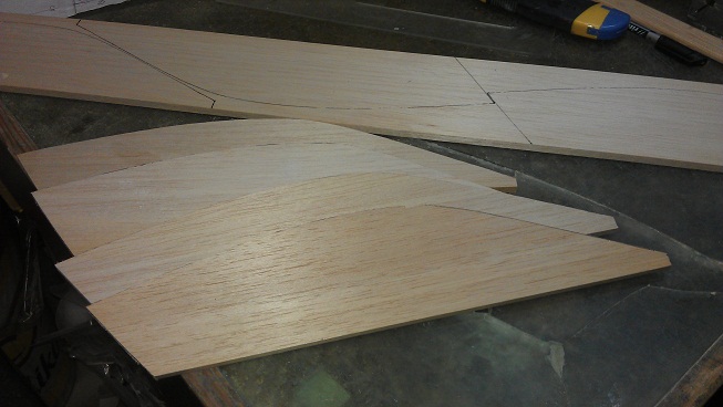

ca y est un peu de news :D
J'ai attaqué la conception de la vérrière en réalisant un moule en planches de Balsa.
Voila l'ébauche du moule et le premier rendu, sachant qu'il reste du boulo avant de sortir la première bulle :-)
Olivier

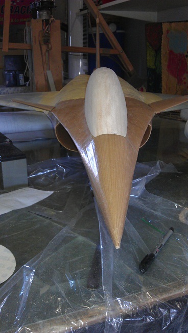

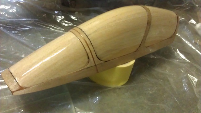

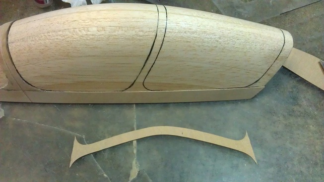

Salut à tous,

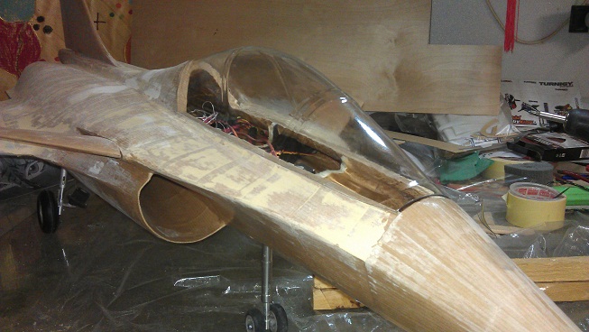

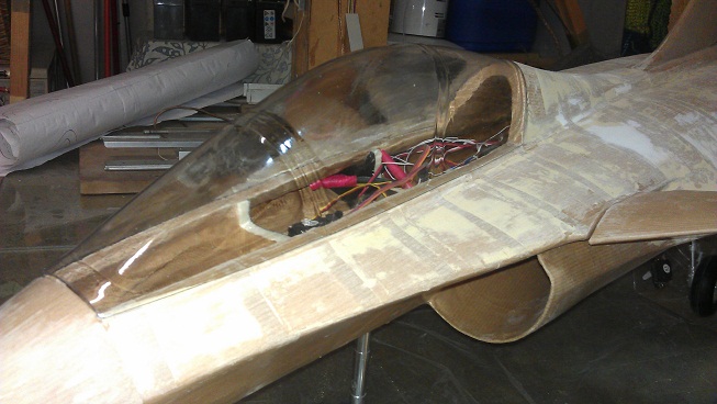

Voila ce que donne la fabrication du moule de la future verrière :D
Je suis assez content du résultat.
Une fois la forme en balsa bien poncée, je trace les arceaux de renfort pour les découper dans un CTP de 6/10ème et je viens les coller sur la forme en balsa aux emplacements tracés.
Une fois tout coller, reste plus qu’à passer un produit bouche pore pour avoir une forme sans défauts et de surface très lisse. :idea:
Une fois cela effectué, reste plus qu'a mouler cette forme. :mdr:
Voila le travail en image.
Si des personnes sont intéressé par des éventuelles verrières que j'ai fabriqué, je peux fournir :D
PS: me contacter par MP pour ne pas saturer ce sujet.
Olivier

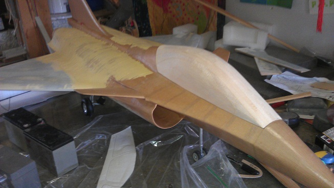

Voila La verrière sortie du moule....
Olivier :mdr:

Tu as du bien galerer pour faire la veine d'air non?
Mirage 2000
Messages : 162
Inscription : jeu. mars 15, 2012 12:16 am
Localisation : 30230
Re: Mon Rafale pour turbine 90
Message par Mirage 2000 »
Gu1ohm a écrit :Super boulot Olivier (comme d'hab quoi :p)
Salut Guillaume,
Pour la veine d'air c'est pas trop dur, avec un fil chaud cela se fait bien. :mdr:
A bientot pour la suite.
Olivier

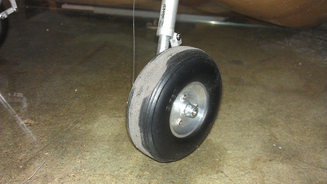

Mirage 2000
Messages : 162

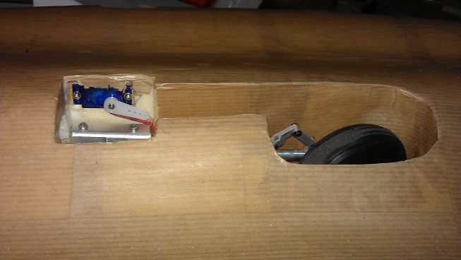

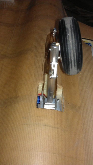

Salut à tous,
voila un peu de nouvelles après un week-end de travail dessus :he:
-Servo de Freins montés et le résultat est impressionnant :!: Après quelques essais de freinage, voila l'usure des roues :cry: (j'ai fais des plats dessus :idea: ).
Par contre les feins marches superbement bien, et le réalisme est simpat car quand je freine, le nez de l'avion s'enfonce comme sur le vrais :D
Je vais attaquer maintenant les trappes de train.
Olivier
