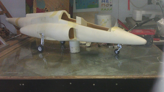

Salut à tous,

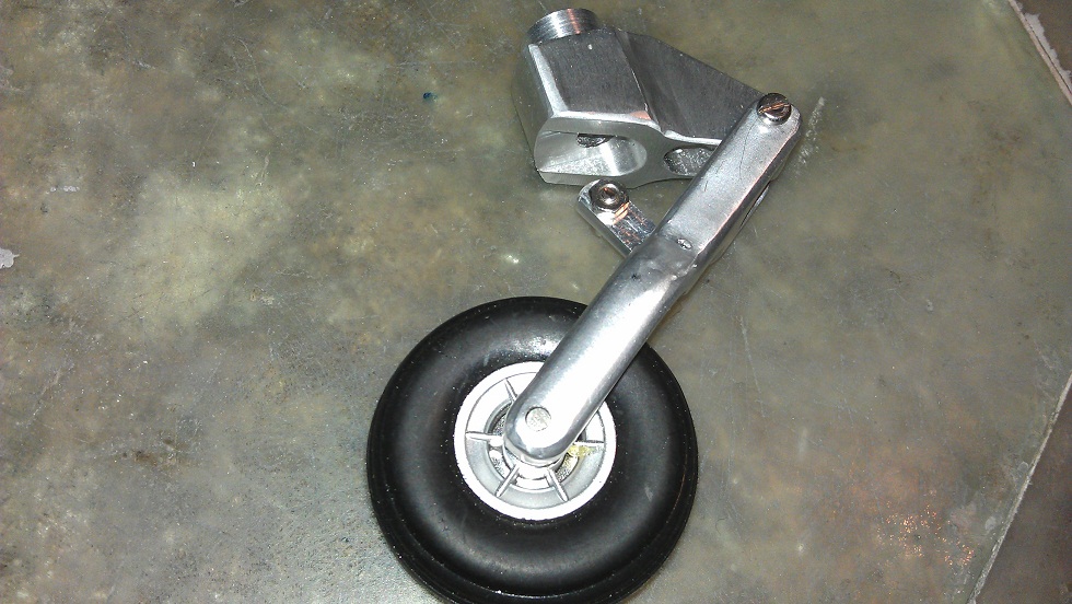

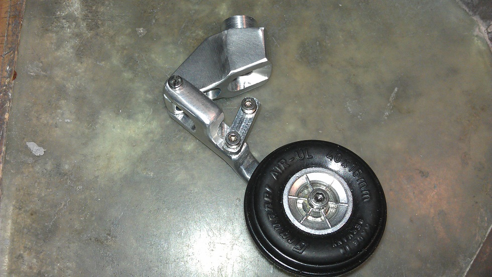

après ces quelques photos du vrais, redescendons sur terre et je joinds quelques photos de la jambe de train avant qui avance avance avance doucement :mdr:
Olivier

Voici un peu de news concernant la fabrication de la jambe de train avant.
Ca y est elle est faite et fonctionne très bien, y a plus qu'a l'intégrer dans l'avion. :mdr:
Olivier

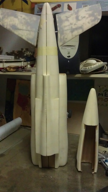

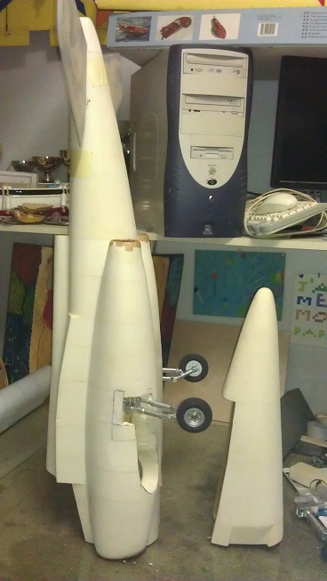

-J'ai finis la fixation du train principale avec ses trous pour le logement du des roues.
-j'ai coller les tubes aluminiums qui vont permettre de transmettre les mouvement aux deux demi-profondeurs.
-J'ai aligné tout cela avec le fuselage.
-j'ai coller la turbine dans un demi-fuselage.
Il me reste pas mal de choses à faire encore avant de coller les deux demi-fuselage
-fixation des servos de profondeur.
-fixation des deux servos d'aérofreins, avec création de ceux-ci en fibre.
-platine qui supportera la jambe de train avant avec servo qui la fera tourner.
-passage des câbles du variateur / moteur / accu.
aller trop de blabla, voici les photos temps attendues. :boulet:
