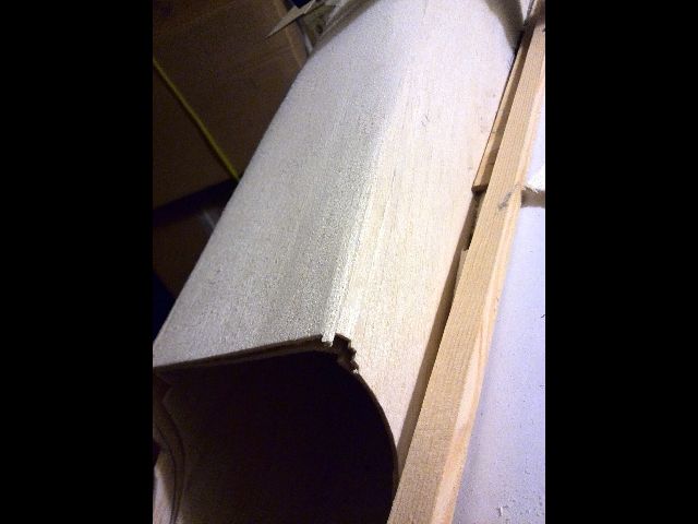

coffrage entrée tuyère
:diable: :diable: rien à voir avec le coffrage d'une coque bateau, y-a des bosses et des creux!!==> plus difficile
-- plus de coffrage d'une seule pièce= moins de colle= plus jeger
pour les constructeurs de F14, à partir de la nervure C31 jusqu'à la fin, ( la partie entre les 2 tuyères), sur le plat les plans sont plats, il faut la modifier de manière que la queue léger forme bec de canard vers le haut.
-- la scieabois!! la caravane passe
-- c'est long à ajuster, j'aurais du partir des nervures découper lazer= moins d'ajustage

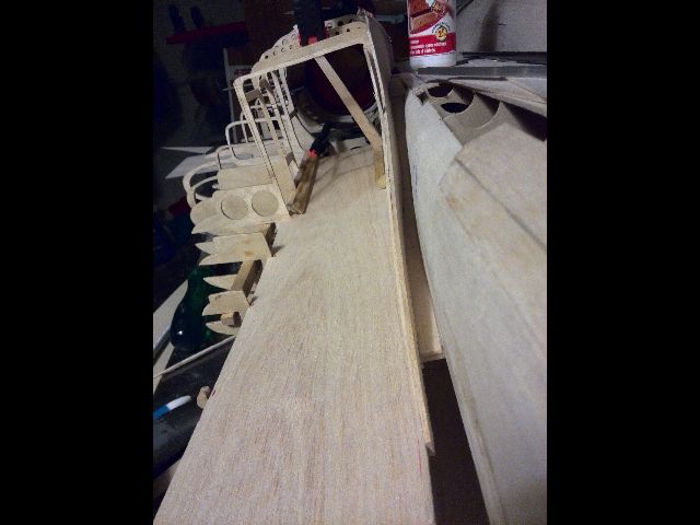

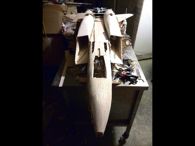

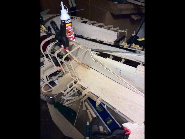

coffrage partie dessous, entrée tuyère
:D :D :D :D :D
avant(jet squellete)
aprés ( c'est coffré mais on ne vois plus le travail fait!)
dans mes précédents messageS, je rectifie==>, je serais MALHEURESEMENT obligé de lester à l'avant bien que les élément ''lourds'' soient tous avancé vers l'avant( mais pas assez :oops: :oops: )
donc je vais mettre mes tuyères à 1cm à l’intérieur, avancer mes 2 turbines de 1 cm Et peut être gagner 100 gr de moins de lest à l'avant( pour moi un avion doit être léger et solide)
ça prends vraiment forme , le bois c'est long( P etre le bonhomme un peu lent :mdr: )
