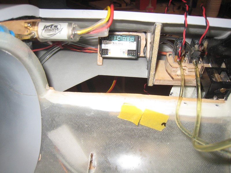

mon 1er rafale avais une emcotec dpsi micro
la je vais monter un jeti max 2dex
Messages : 2091
Re: RAFALE V2014 CHRISTEN DIFFUSION
Attention Alex, si tu le charges comme ca, tu ne vas pas gagner le concours de vol lent organisé en 2015 a Douzy... :-)
Blague a part, uniquement DPSi Micro (remplassant un systeme a led perso)...
Un avion qui mérite d'être leger....
ice_man
Messages : 1274
Message par ice_man »
perso la dpsi micro j'ai un peu peur que avec les servos de trappe en plus ça la charge un peu trop
Messages : 2091
Mouais... Des 678= 1A1 max donc ca va pas crmaer tout de suite, je pense.

Salut
pas soucis d'intensité avec les Des 678
Je vais faire light en double reception :
2 R7003 sb + expandeur srs powerbox
Le montage avance bien
alex

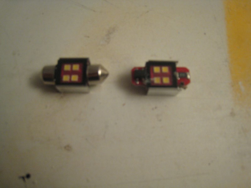

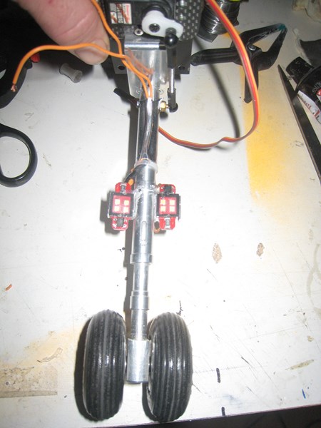

Bricolage des phares sur la jambe de train avant
leds pour automobile 12v (merci Julio), découpe les plots de contact pour accéder au platine et souder les fils d'alimentation
Je l'ai équipé également de 2 FLASHS 700W; Le tout (phares+afterb+flasch) sera alimenté par un lipo 3s 800Mah.

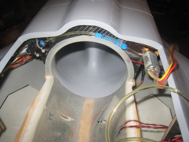

Installation du réacteur
suite à des demandes, le détail en photos (de super qualité) de la jambe avant avec servo intégré
la plaque en alu en forme de baïonnette est vissée sur le pivot du boitier de train (à gauche sur la photo) les vis coniques sont cachées par la jambe de train, qui elle, est libre en rotation .
