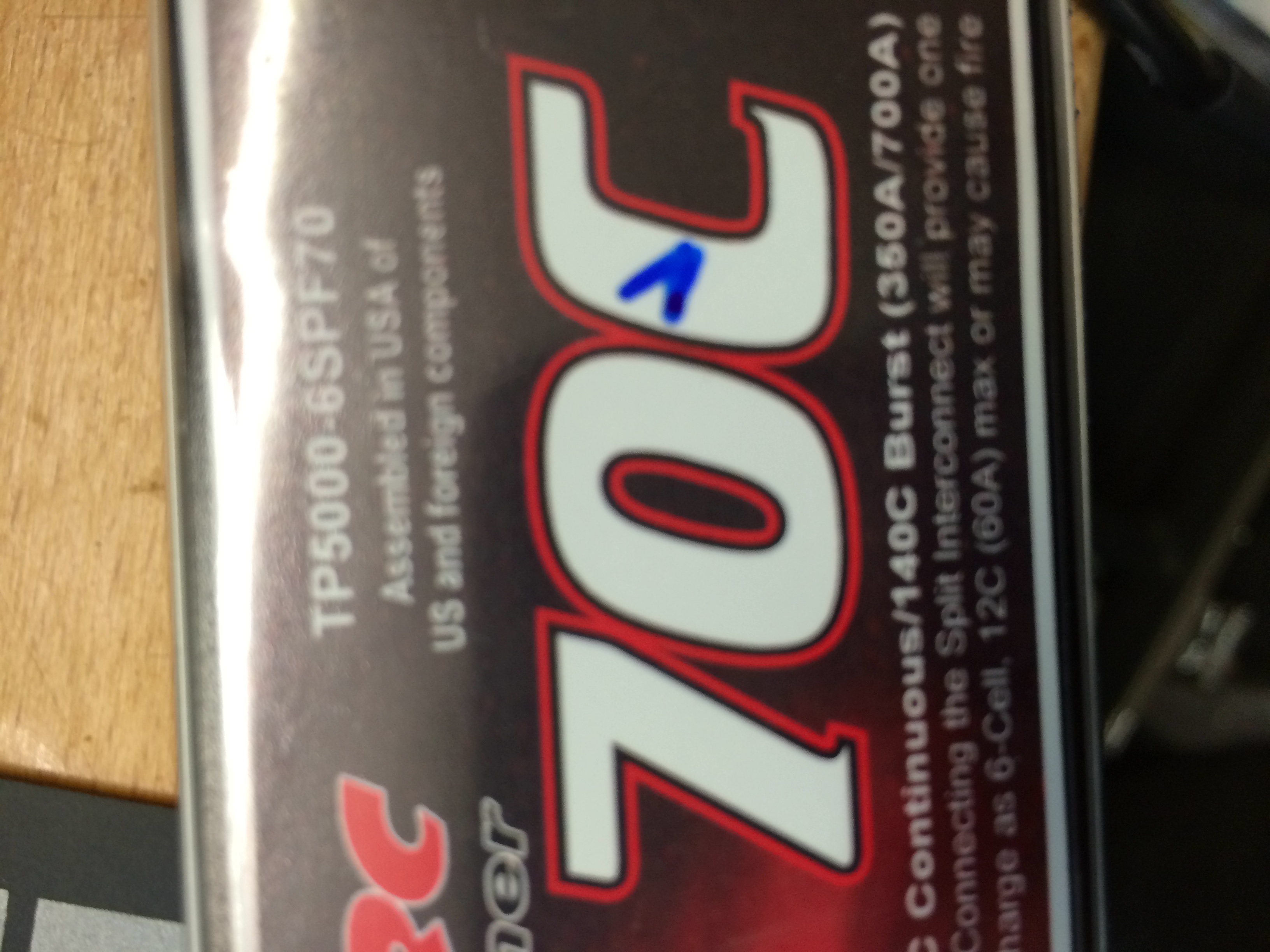

Hello,
ces batteries sont livrés avec 2 prises d'équilibrage et 2 cables d'alimentation par PACK ...
quelqu'un connait il le mode de charge ....

Soit tu charge en 6s avec la platine thunderpower qui va bien, soit tu charge en 4s + 2s et la tu mets un plaquette d équilibrage par prise d équilibrage ( maîs j en vois pas l intérêt ) à part de pouvoir charger a 12c comme c est accus l accepte.

t'es vraiment sur ?

C est comme ca que je charge les miens , en brachant les 2 prises d equilivrage sur une plaquette, ce sont des 7s
