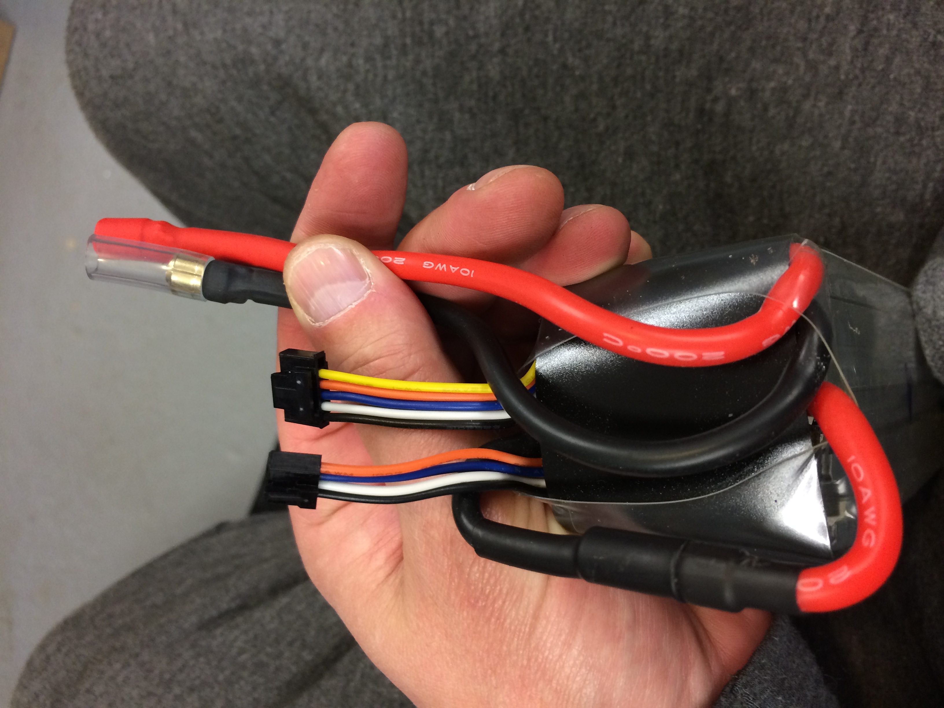

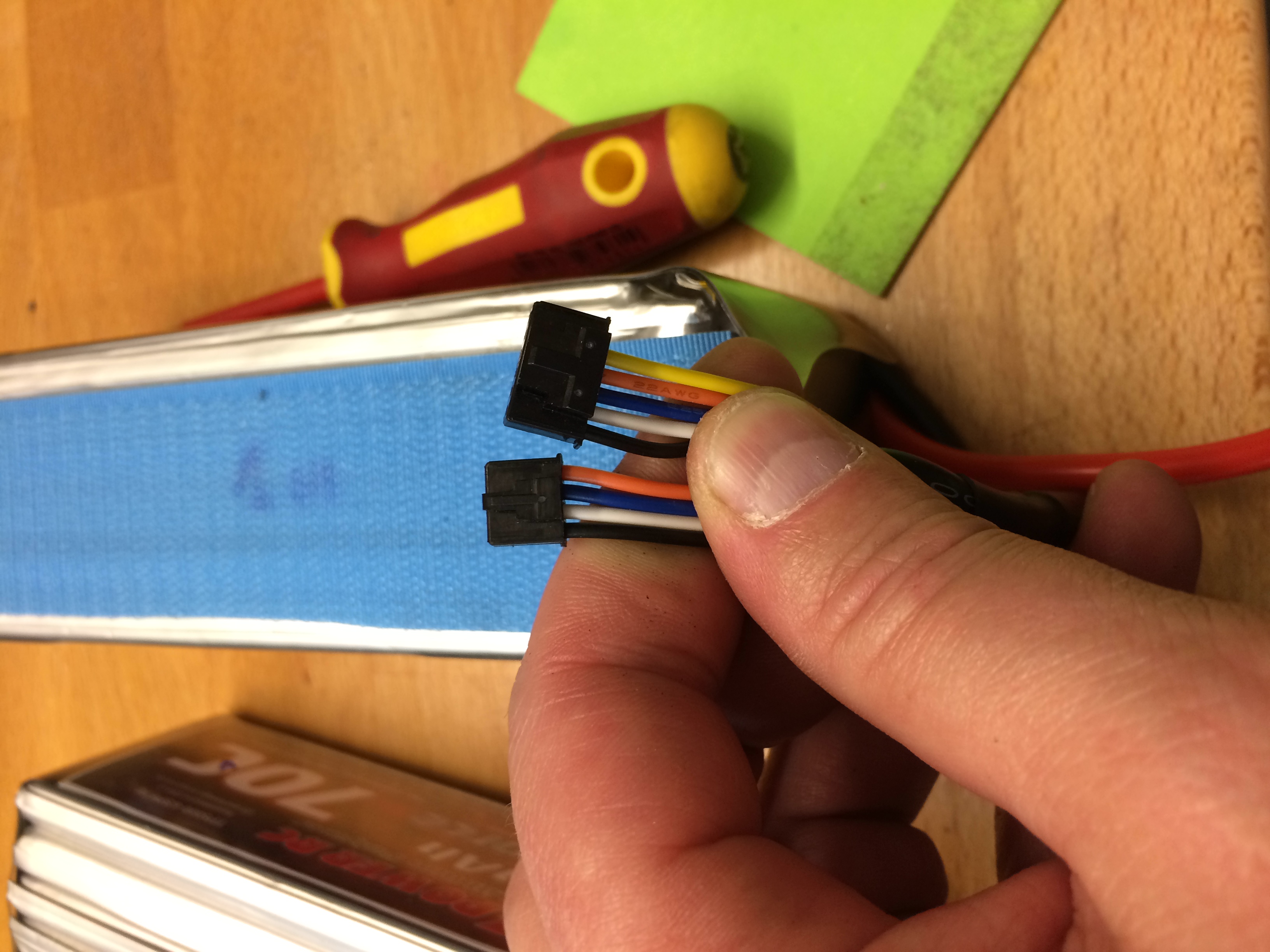

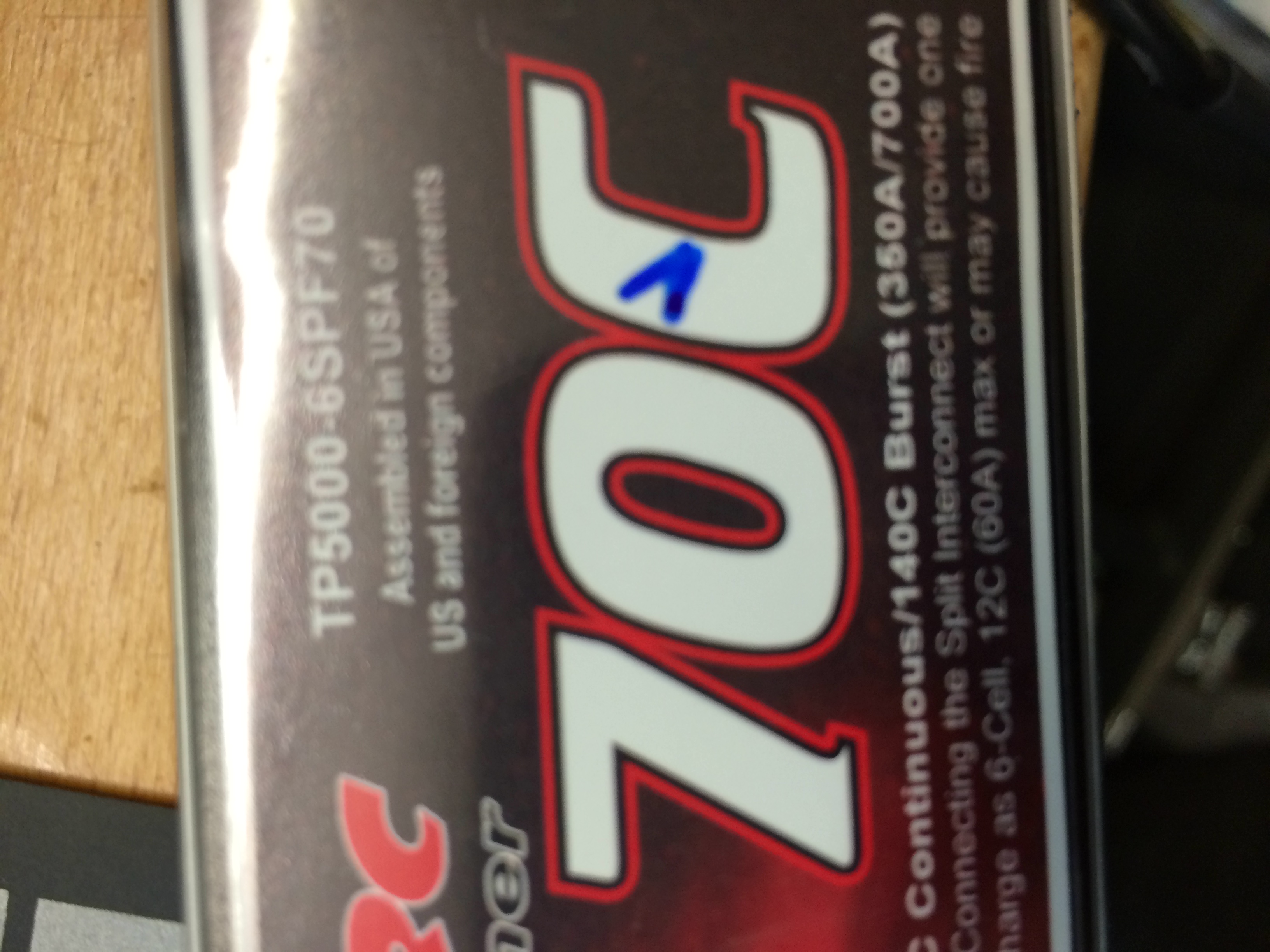

Hello,
ces batteries sont livrés avec 2 prises d'équilibrage et 2 cables d'alimentation par PACK ...
quelqu'un connait il le mode de charge ....

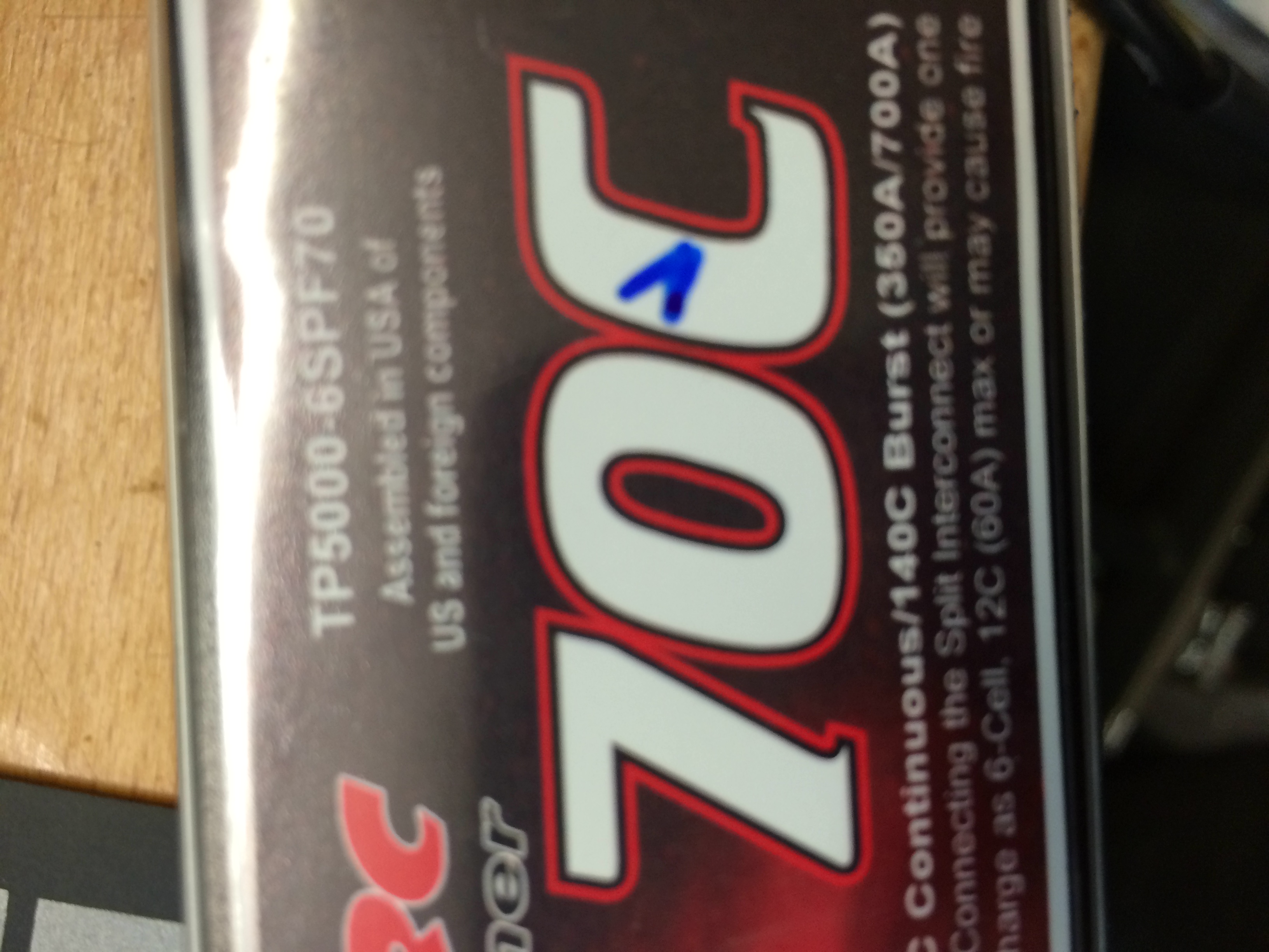

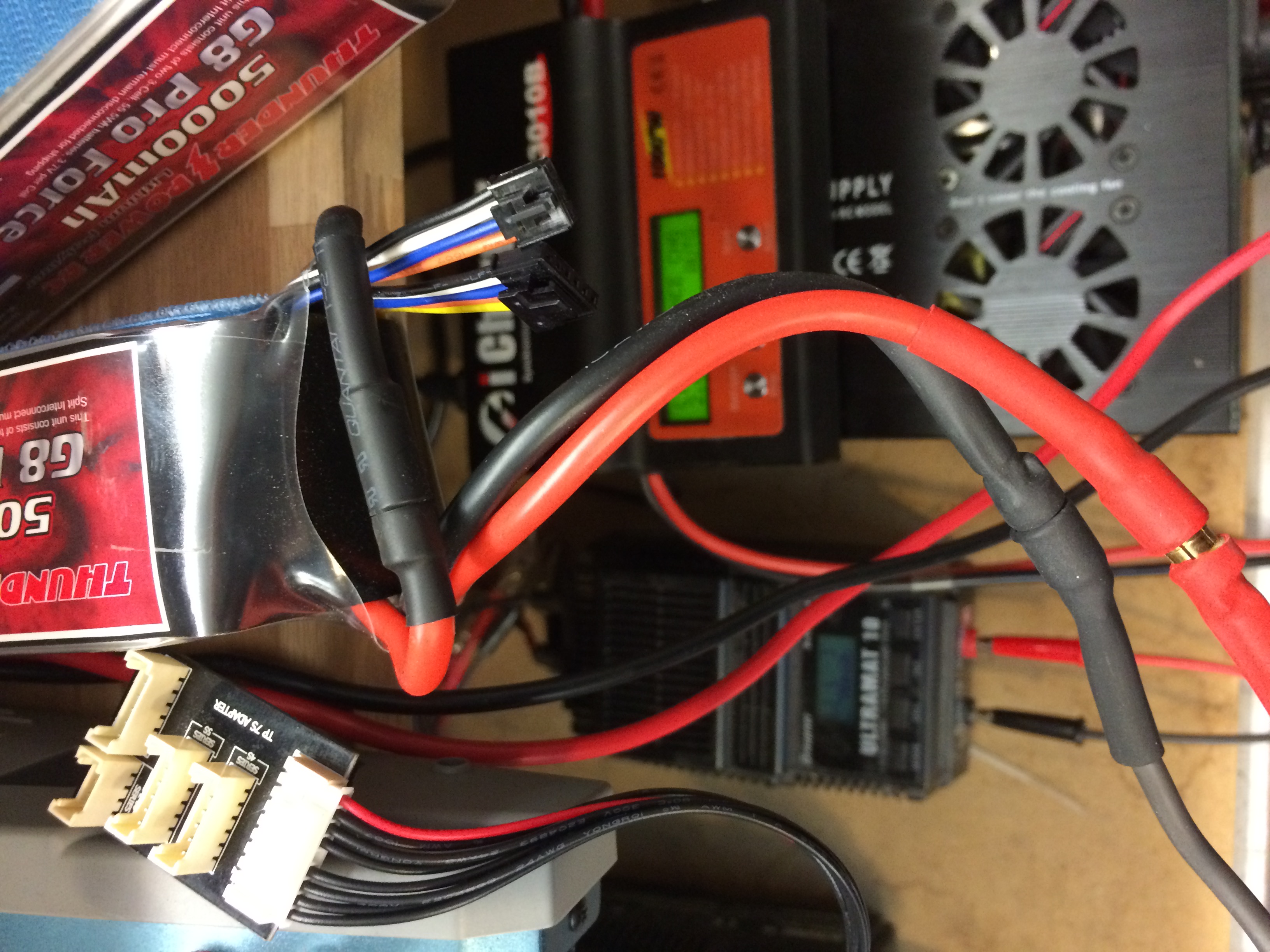

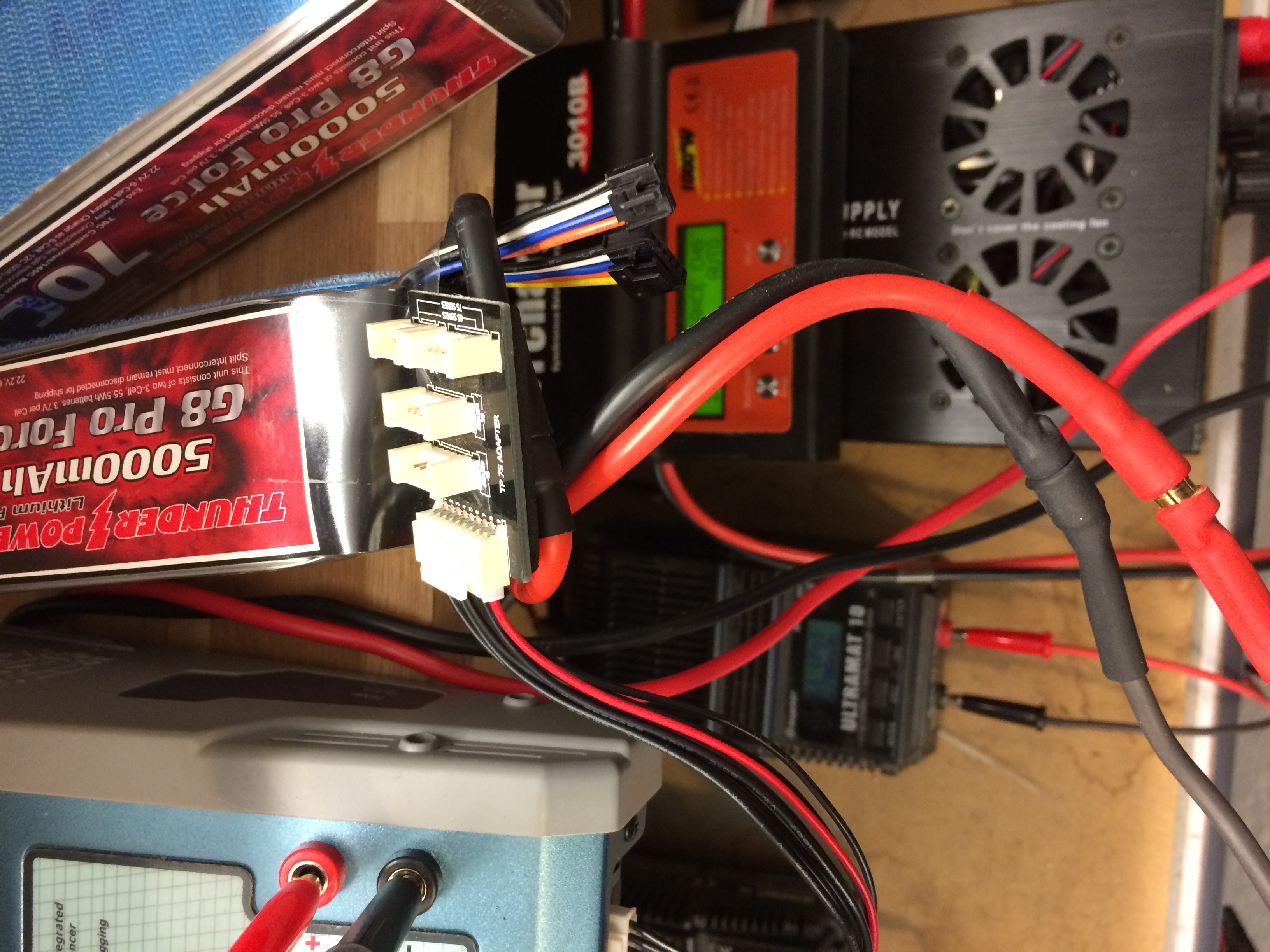

Hello
Soit tu charge en 6s avec la platine thunderpower qui va bien, soit tu charge en 4s + 2s et la tu mets un plaquette d équilibrage par prise d équilibrage ( maîs j en vois pas l intérêt ) à part de pouvoir charger a 12c comme c est accus l accepte.

Re: BATTERIES THUNDER POWER 6S 5000 70 C
t'es vraiment sur ?
- Messages : 969
C est comme ca que je charge les miens , en brachant les 2 prises d equilivrage sur une plaquette, ce sont des 7s
