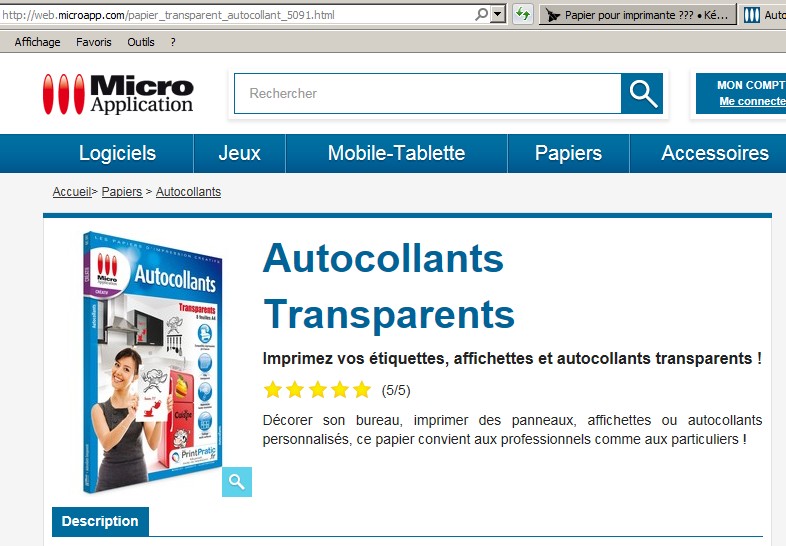

j'ai ça :
http://web.microapp.com/papier_transpar ... _5091.html" onclick="window.open(this.href);return false;
trouvable dans les magasins de bureautique.
mais attention, il faut que l'imprimante accepte l'épaisseur et rigidité de ces feuilles ,
ce qui est rarement donné aux imprimantes d'entrée de gamme,
fais déjà un test avec une feuille de bristol...

Pour avoir essayé, le MicroApp est trop épais et pas assez souple et ne permet pas d'obtenir un résultat satisfaisant si on pose sur une surface non plane, comme par exemple sur une ligne de rivets.HarpoonRS a écrit :bonjour
j'ai ça :

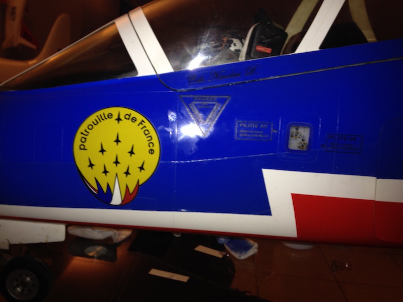

j'ai fais pas mal d'essais pour l'alphajet, en autocollant et décalcomanie
---il faut des papiers fin et de grande qualité pour obtenir un bon résultat, et l on se retrouve vite à 10€ la feuille
--- avec une imprimante à jet d'encre les couleurs ne tiennent pas dans le temps, imprimante laser obligatoire
--- pour une bonne tenue, il faut les vernir
au final un résultat correct, mais qui n'a pas vraiment résister au temps
je viens donc de les faire réaliser par mon imprimeur, tous en autocollants, certain transparents, le résultat est au top , et cela m'a couté moins cher
