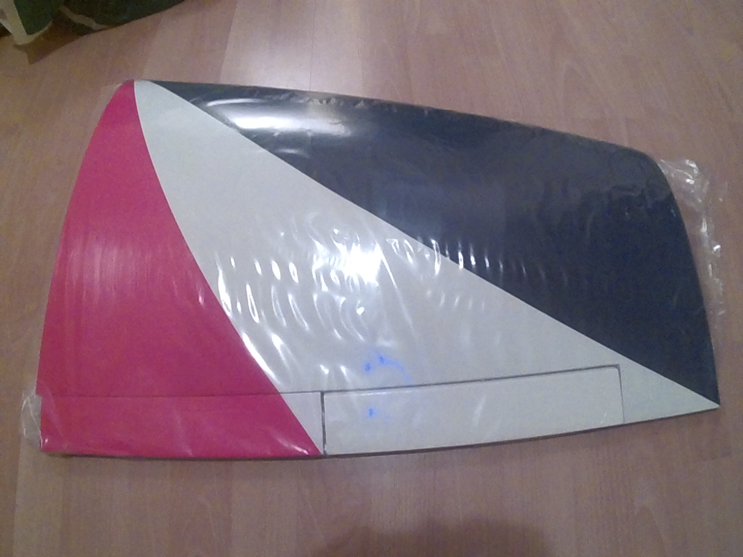

Voici les demi ailes recto/verso

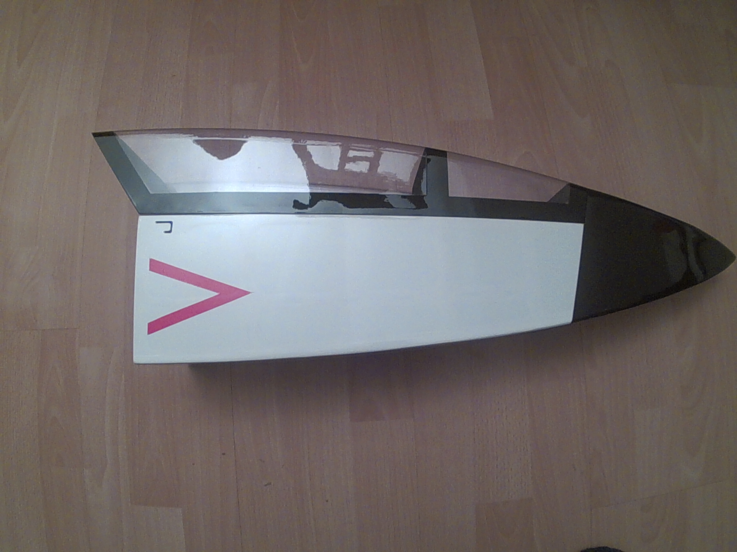

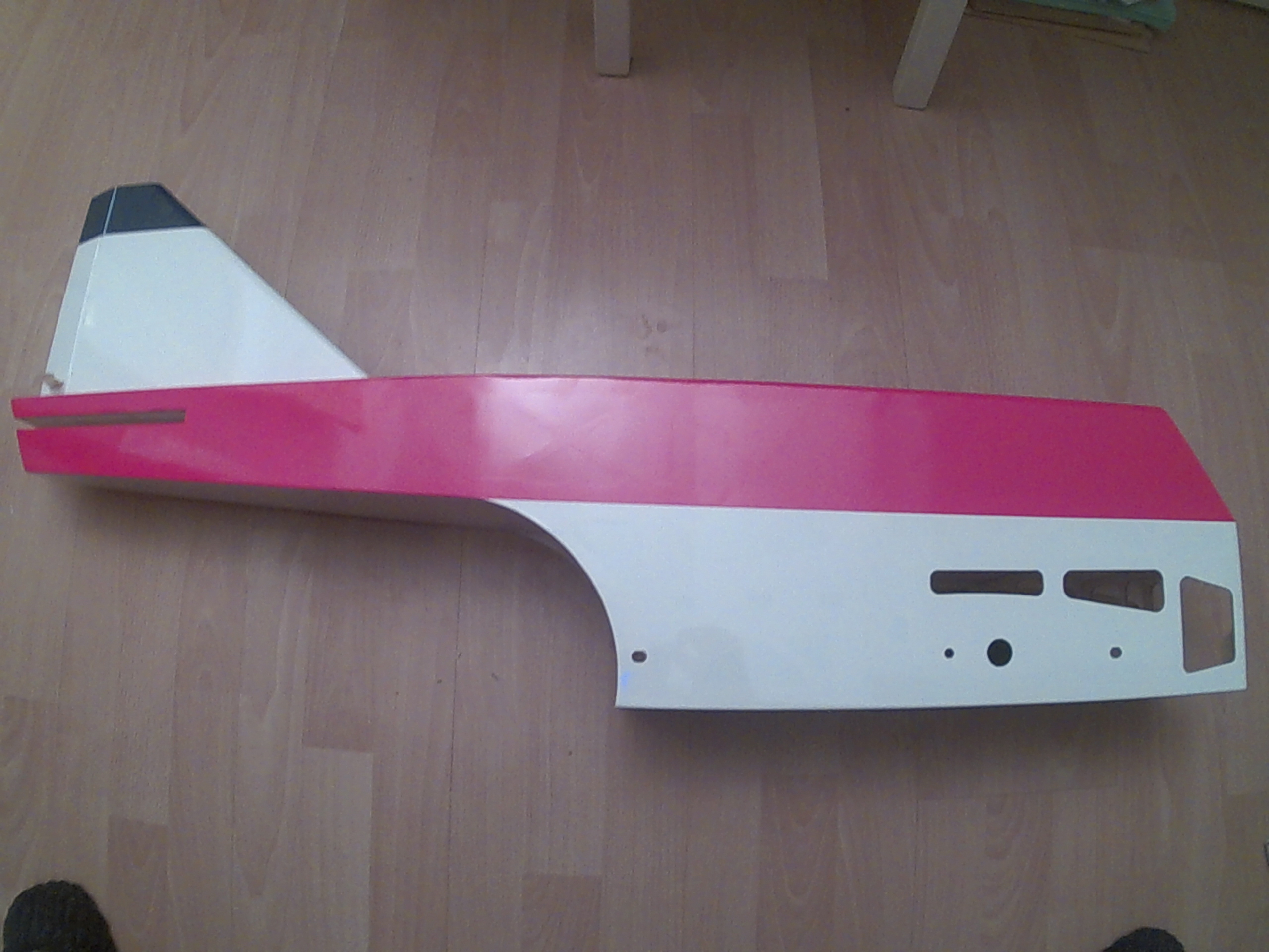

Le fuselage du Firebird est en 2 pièces

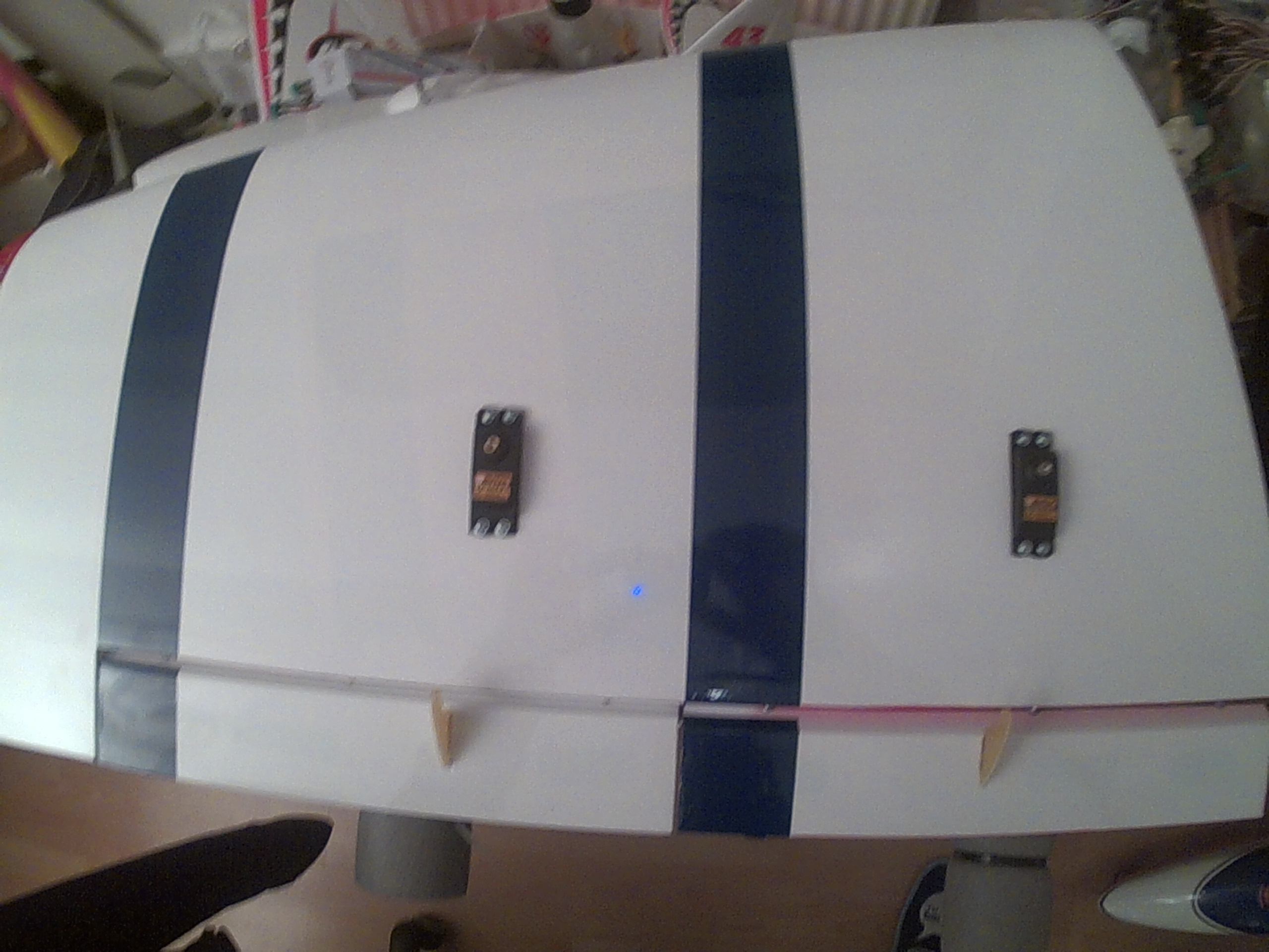

Montage des Servos SAVOX pour les Flaps et Ailerons

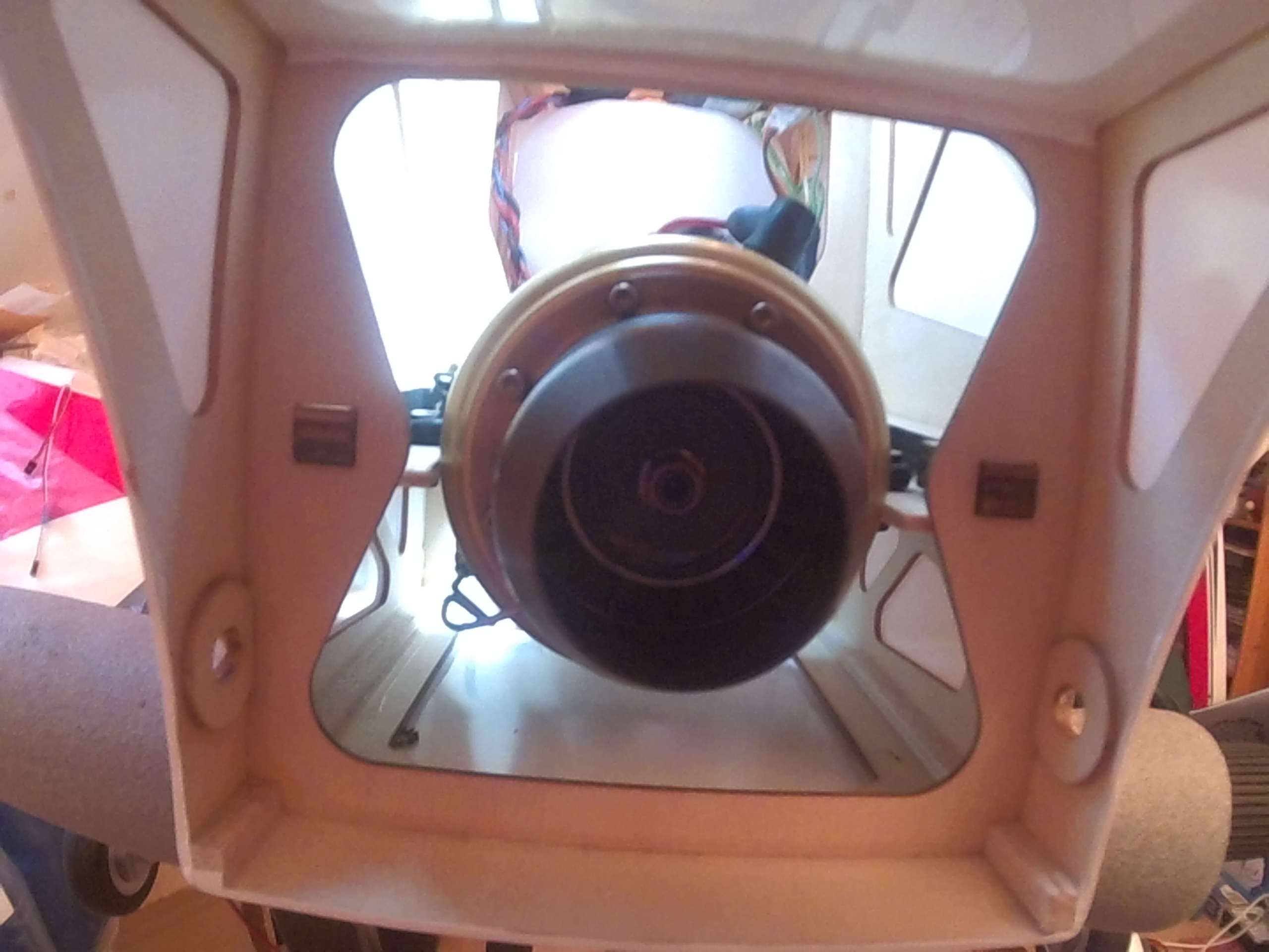

Installation de la Turbine Wren
Autre vue...
Autre vue...

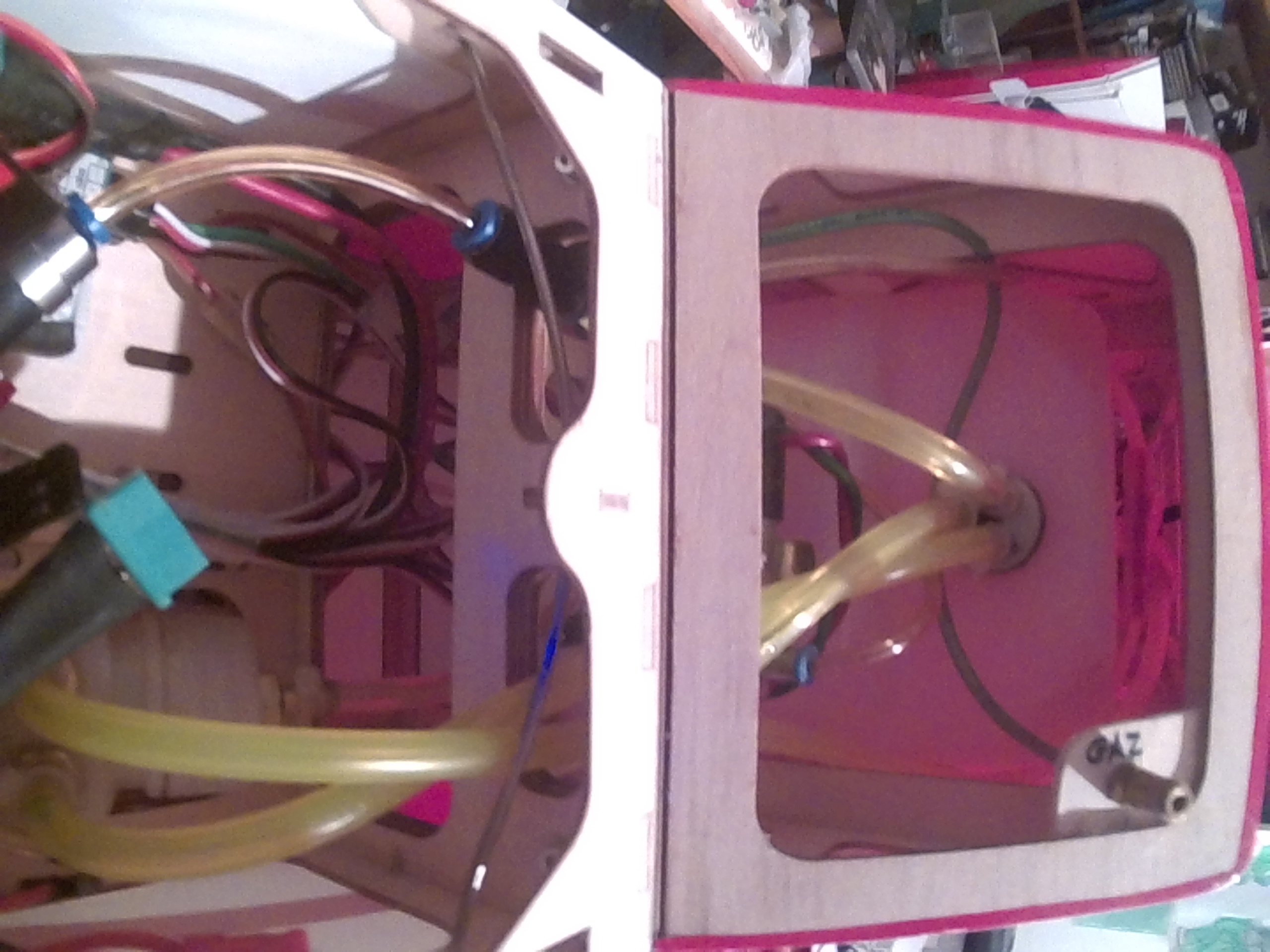

Voici l'installation Radio et Accus
J'ai essayé de mettre le maximum a l'avant afin de m'approcher du CG
J'ai toutefois dû rajouter environ 80grs de plomb sur le couple avant au niveau de la roulette pour avoir un CG légèrement piqueur.
j'ai pris de Lipo LIFE en 3000mah X 2 pour la reception en 6.6v
l'autre LIPO pour l'ECU
et un petit dernier pour l'alimentation des freins électriques. Par contre ce dernier se situe juste devant le train principal à l'arrière ' 3S 1000mah
Vu sur le compartiment Réservoir
emplacement de la valve d'entrée de GAZ pour démarrage de la Wren 44

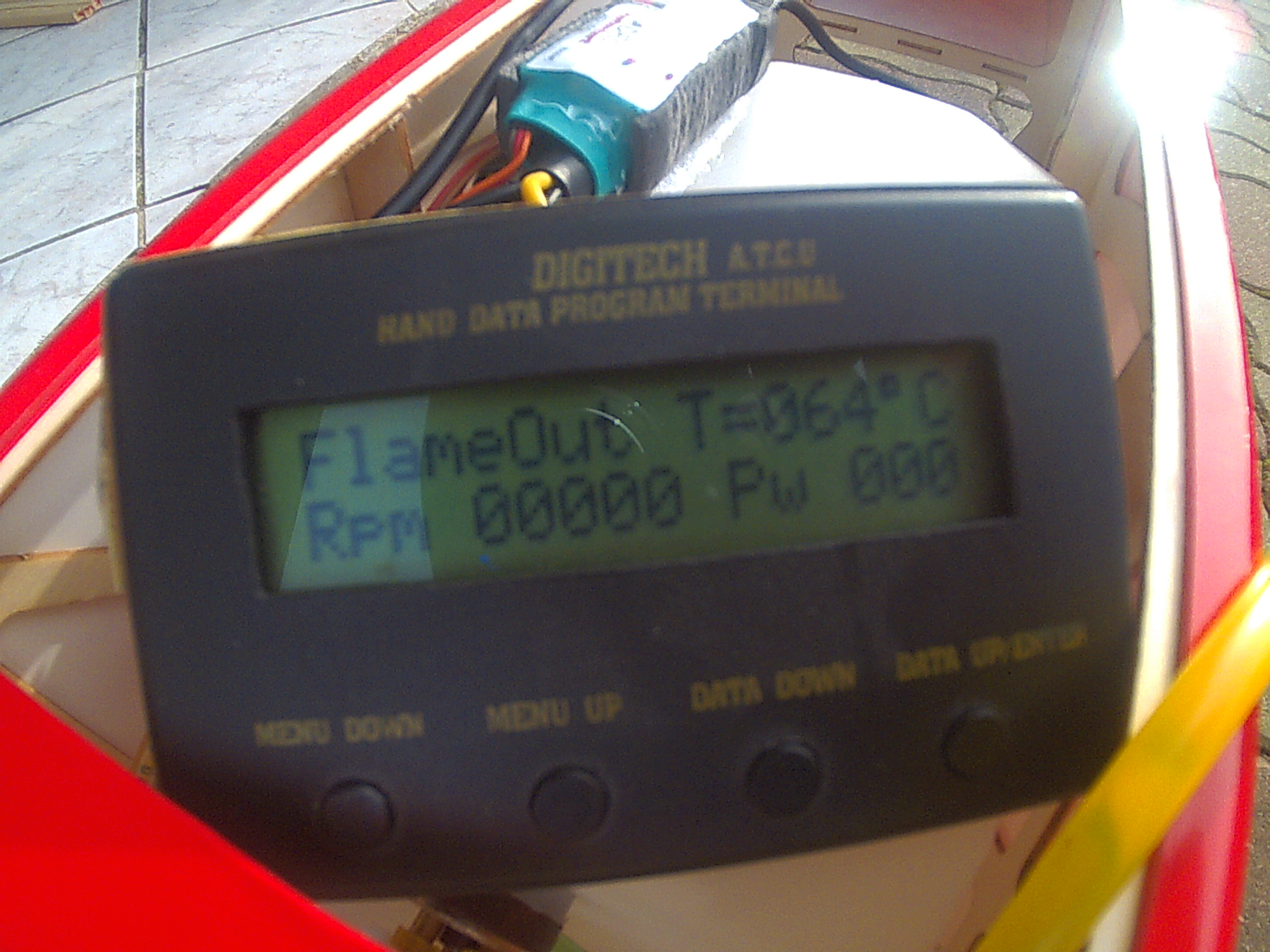

Salut Bourdot ... Oui Petit Jet Sympa pour mini budget et piste réduit
Aujourd'hui 1er essai démarrage de la Wren sur le Firebird
Tout semble ok préchauffage..fuel ramp ...Running et Température
Je monte la turbine dans les tours : tout est ok
Arrêt de la turbine : refroidissement OK et quand je ré-enclenche mon Trim, le Boitier Digitec m'inscrit en message : FlameOut !!!!
Je refait une procédure de démarrage : tout est Ok et à la fin même message !!!

- Messages : 2082
Re: [Construction] FIREBIRD Trainer Jet
Salut Franck.
oui c'est tout a fait normal avec cette version de Fadec
Tu as 0000 au RPM et 000 a la PW: coupure normale.
Cordialement.
Gaëtan

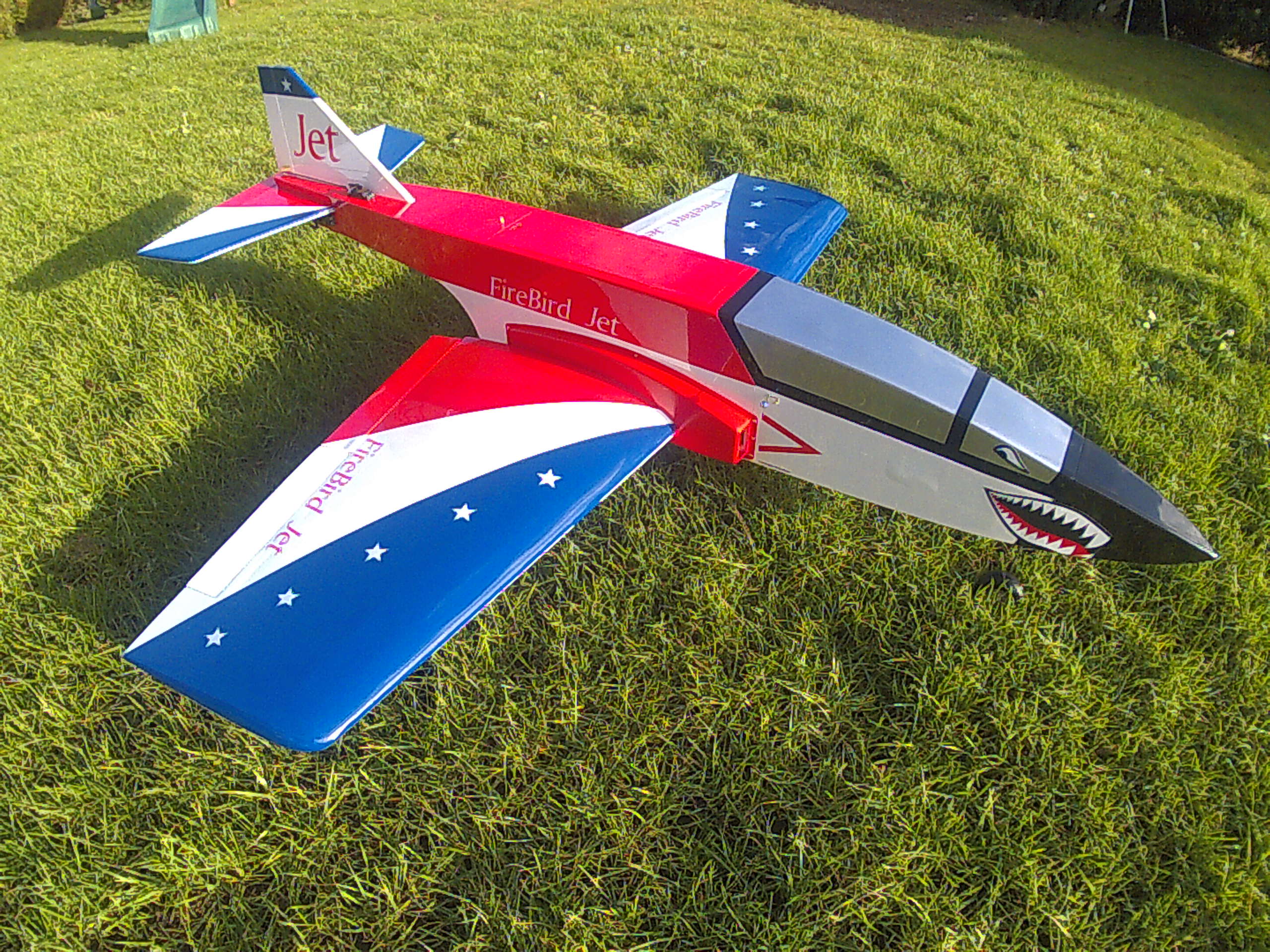

Voici le FIREBIRD Jet prêt pour son 1er essai de roulage et de vol inaugural..
Reste a attendre une journée de disponible et d'avoir une météo agréable din ch'nord
Voici les photos du Firebird monté au complet
J'ai mis la verrière en gris métal ..afin de finaliser la déco
a bientôt pour la conclusion : 1er misen en vol à la Salmagne
