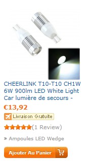

bonjour,
c'est vrai que les éclairages de chez unilight sont assez chers....
en sachant que pour avoir un phare qui soit bien visible en pleine journée,
il faut compter au mini dans les 400lm (lumens)
en prix beaucoup plus abordable, j'ai trouvé ça en 12v (3S):
http://www.dx.com/fr/s/247088" onclick="window.open(this.href);return false;
http://www.dx.com/fr/s/219342" onclick="window.open(this.href);return false;
http://www.dx.com/fr/s/237945" onclick="window.open(this.href);return false;
http://www.dx.com/fr/s/55025" onclick="window.open(this.href);return false; en 1S
pour ce qui est des feux verts rouges ou strobes,
il faut compter dans les 200lm pour bien les voir lors d'un passage au dessus de la piste.
je trouve dommage que les fournisseurs d'éclairage spécial modélisme ne donnent pas les caractéristiques de leurs leds,
on risque d'être très déçu au terrain,
à l'atelier c'est souvent super, mais en extérieur ça reste assez discret...
