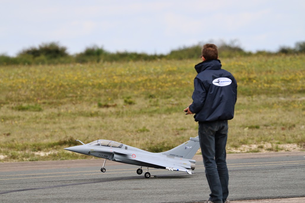

j'en suis à mon 4eme rafale FB/Xtremejet et quelques 600 vols au moins. je vole centré à 155-160mm depuis des années. ça décolle sans canards relevés, les rotations sont douces et les approches au second régime se font "les doigts dans le nez" (levé) :lol: :lol:
ci dessous un exemple d'atterro avec mon 2eme FB en 2014.
à présent je pose avec les canards relevés au maximum et une compensation à piquer aux elevons (3-4mm). ça fait office d'AF tout en augmentant la portance.
