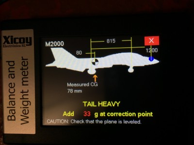

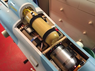

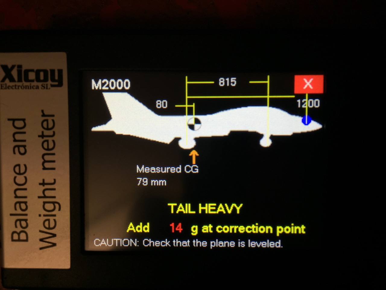

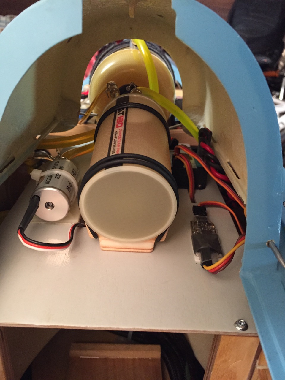

Pour info, je viens de faire une modif sur mes réservoirs afin d'améliorer le centrage. En effet, avec le réservoir central d'origine feibao positionné très en avant du CG (derrière le cockpit), le centrage varie beaucoup en vol en fonction de la consommation. Donc j'ai fait réaliser un réservoir cylindrique que j'ai positionné au dessus des 2 latéraux et pile poil au milieu du CG. Maintenant réservoir plein ou vide le centrage ne bouge plus ;)

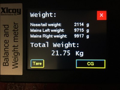

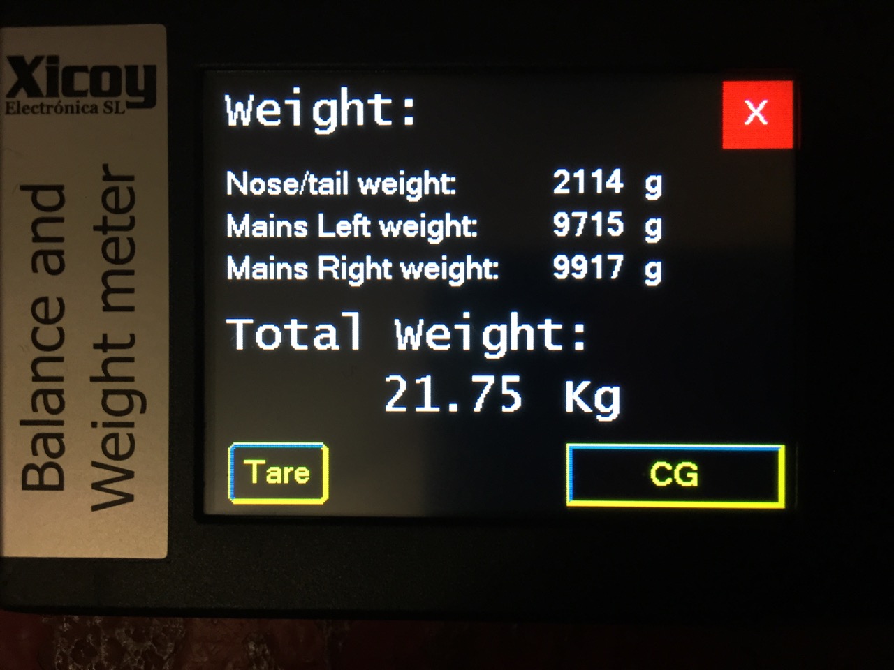

Voici les photos ainsi que le centrage et poids contrôlés avec le système CG balancer de JetMunts, réservoir vide et plein.

Rafale_Sport
Messages : 390
Re: [Construction] Mirage 2000 Feibao
Message par Rafale_Sport »
poids et CG à vide (UAT pleine, cockpit avec 2 pilotes et batteries en place)

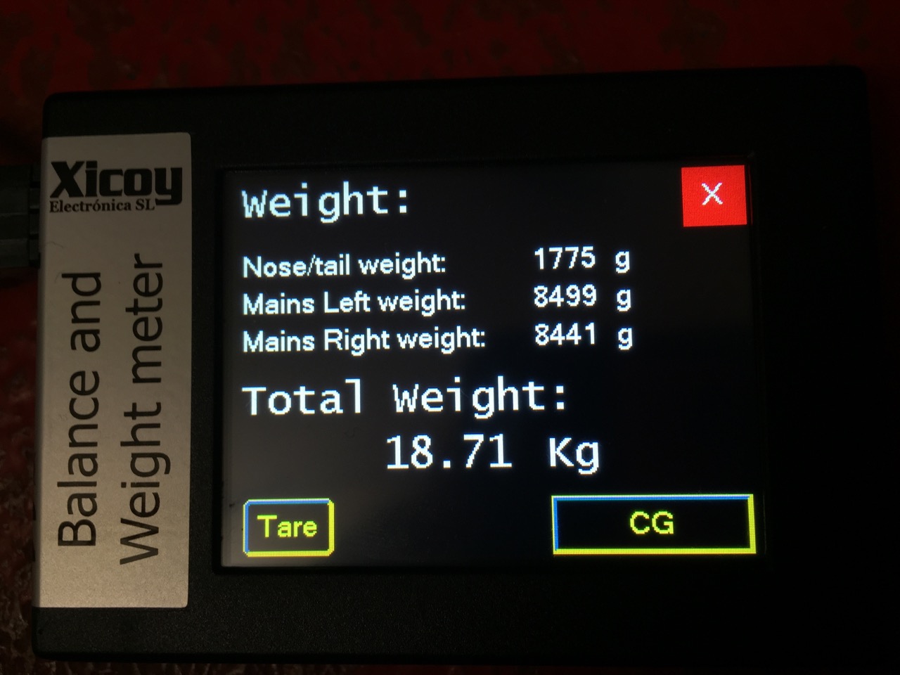

Rafale_Sport
Messages : 390
poids et CG avec le plein carburant (UAT pleine, cockpit avec 2 pilotes et batteries en place)

Y a t'il une explication à la différence de répartition de charge sur les roues principales réservoirs vide et pleins? (Delta de +54g à gauche à vide puis + 202g à droite réservoirs pleins? )

Pour la différence de poids sur les jambes, non pas d'explication particulière, en tout cas pas liée à la contenance des réservoirs car ils sont identiques. J'ai constaté que les pods de mesure que tu installes sous les roues sont très sensibles au point de pression exercé par la roue, un léger écart par rapport au centre du pod crée ce genre de variation cependant le poids total de l'avion reste identique. En faisant le plein, les jambes s'affaissent sous le poids supplémentaire du carburant et le point de pression se déplace légèrement et crée cette variation. Cela n'a pas d'influence sur le calcul du CG car la somme des 2 poids sur le train arrière est utilisé pour le calcul.
Pour mes réservoirs, j'avais noté les poids suivants je crois sans les plongeurs:
Central 130 gr / 1,4L
Latéraux 110 gr (x 2) / 1,25L
UAT 50 gr / 130 ml
Total 3,9 Litres amplement suffisant pour le 200XBL qui a une consommation très modérée en comparaison du 180RX de JetCat.

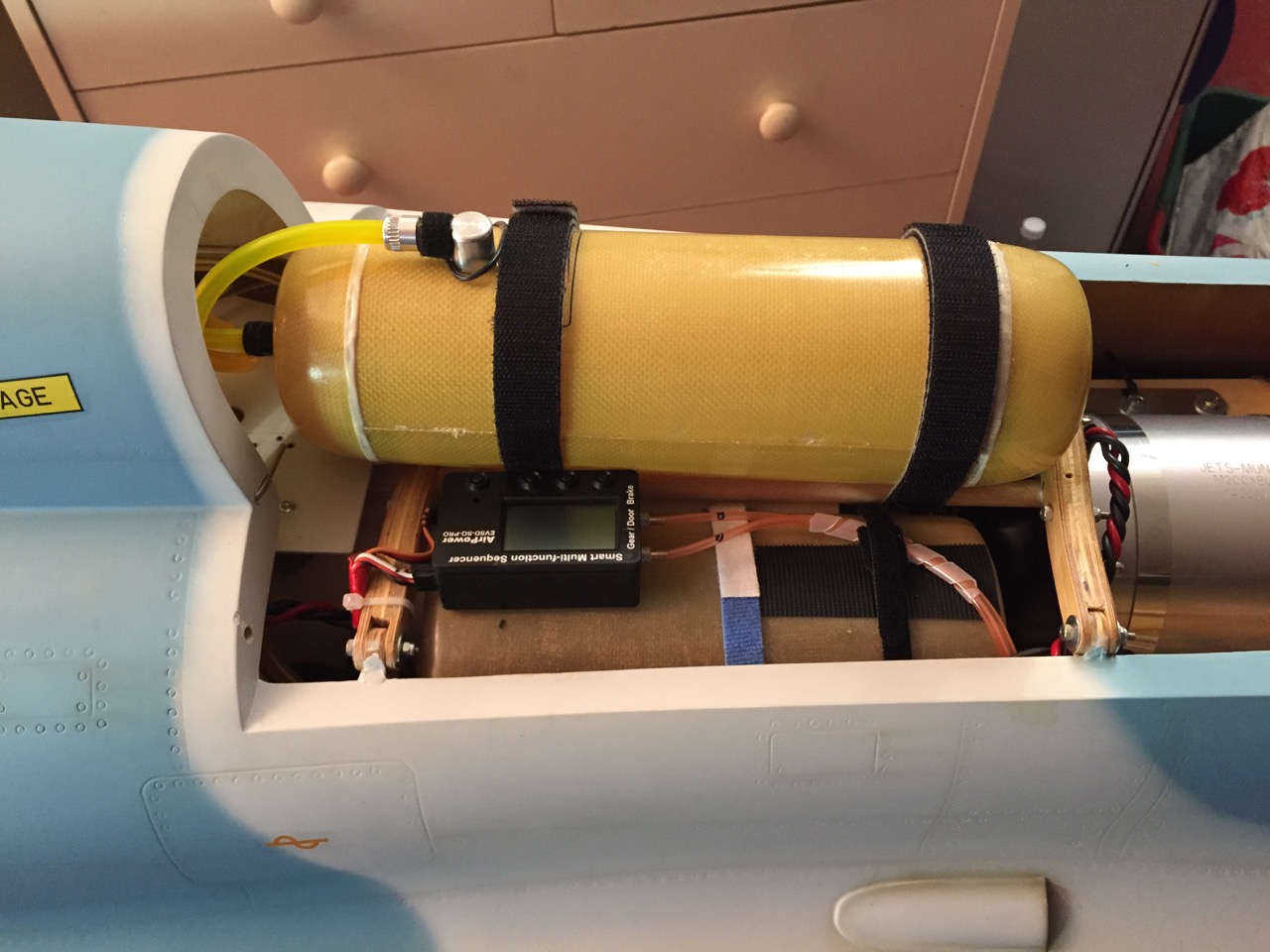

Et grand merci pour le retour du poids de tes réservoirs, pour info ceux que tu devines sur la photo qui suit , contiennent 3,3l à deux en parallèle et pèsent 150g au total (les 2) avec tubes plongeurs , évents et bouclier Kevlar.
