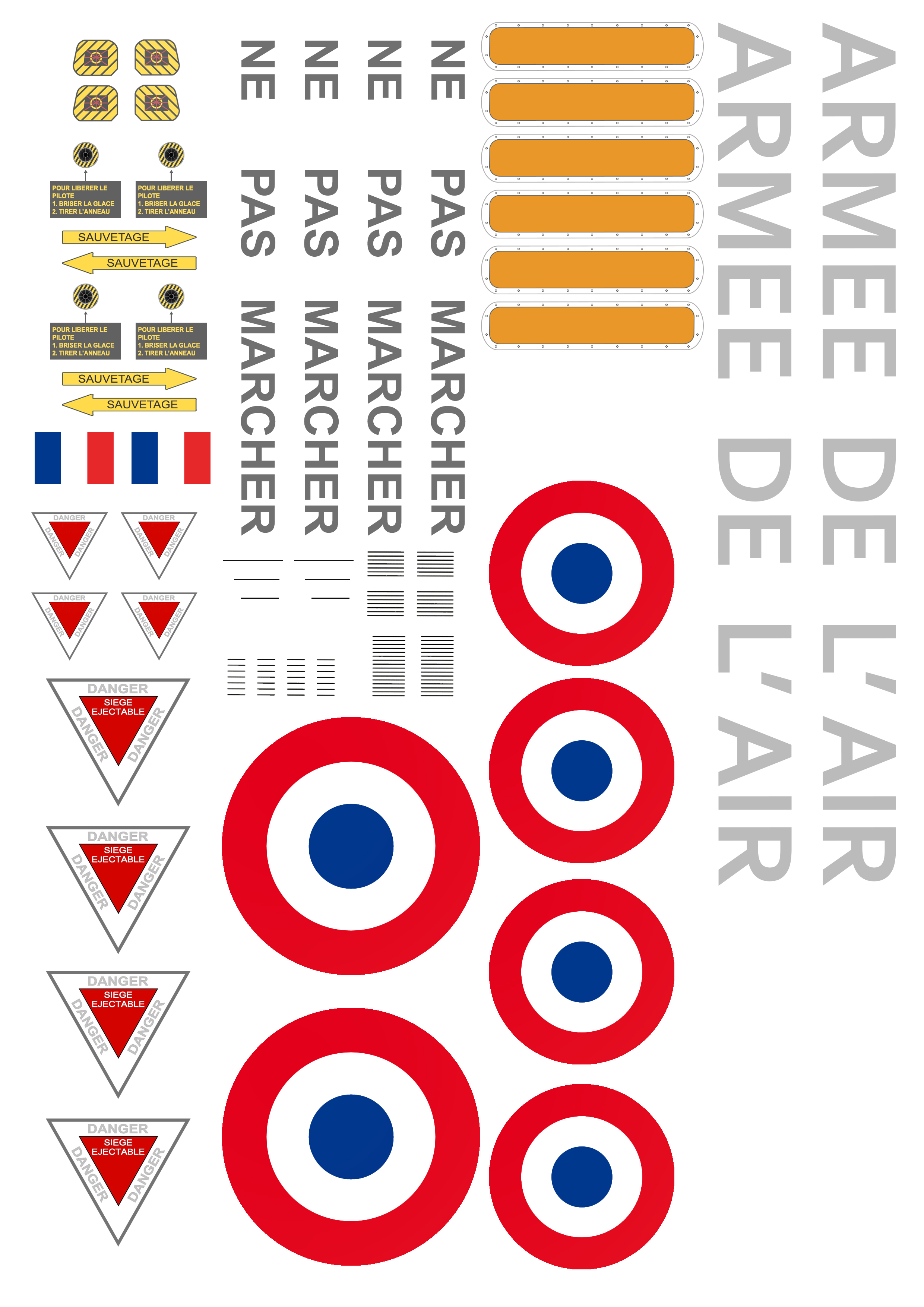

J'ai vu des personnes chercher des sticker pour rafale, je viens de me faire une planche pour décalcomanie. Je ne promets pas l'échelle exacte, mais j'ai testé sur le rafale avec des photos pour juger, ca ma l'air pas trop mal. Je partage ca avec vous, ca pourrait etre utile ;)
Planche stickers rafale
(42 LOIRE et 75)
-Rafale sport + merlin 140k
Messages : 2083
Tes 4 glaces à briser en haut à gauche sont pour le mono
Celles en dessous qui sont rondes sont pour le Rafale B.

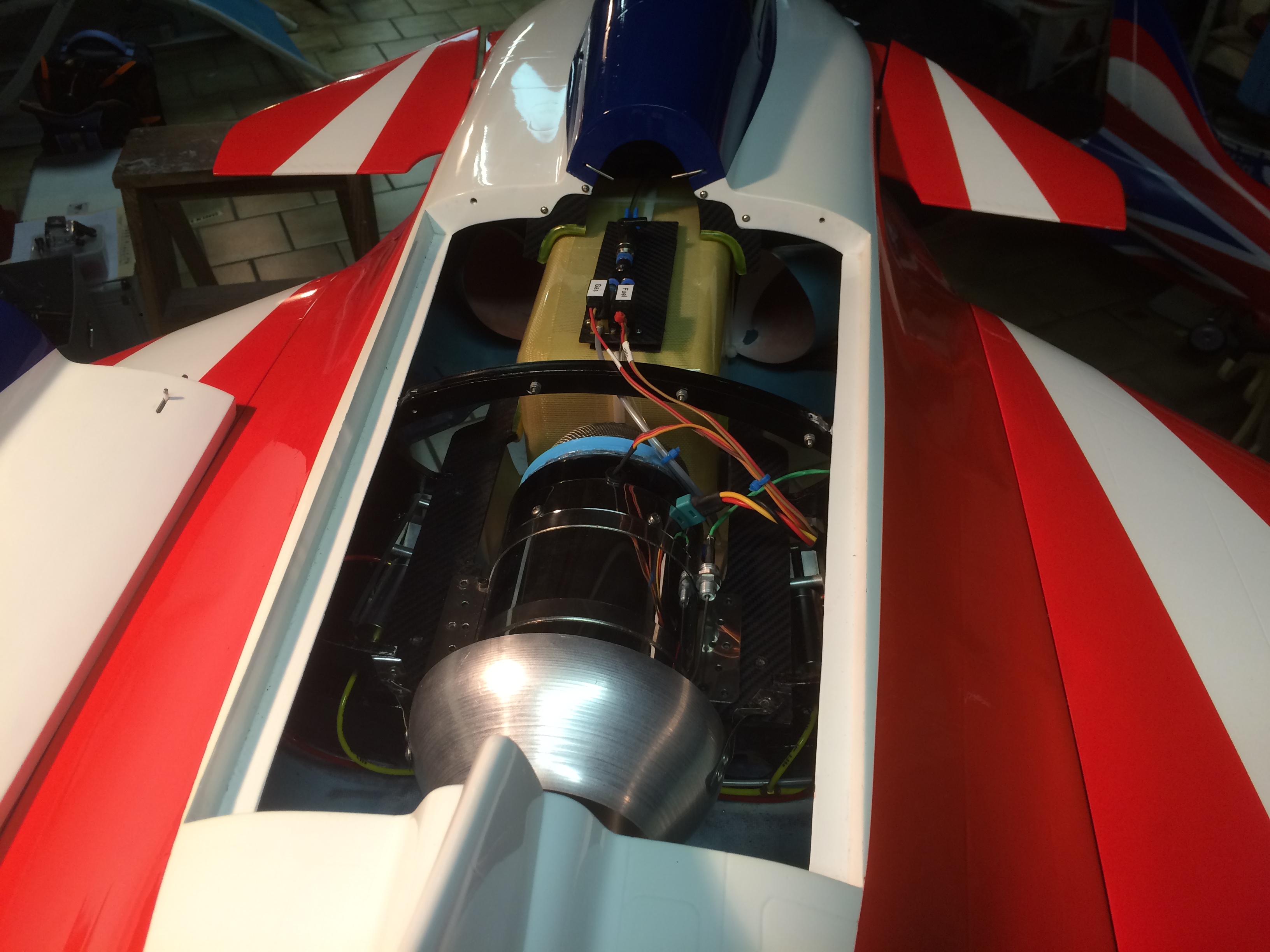

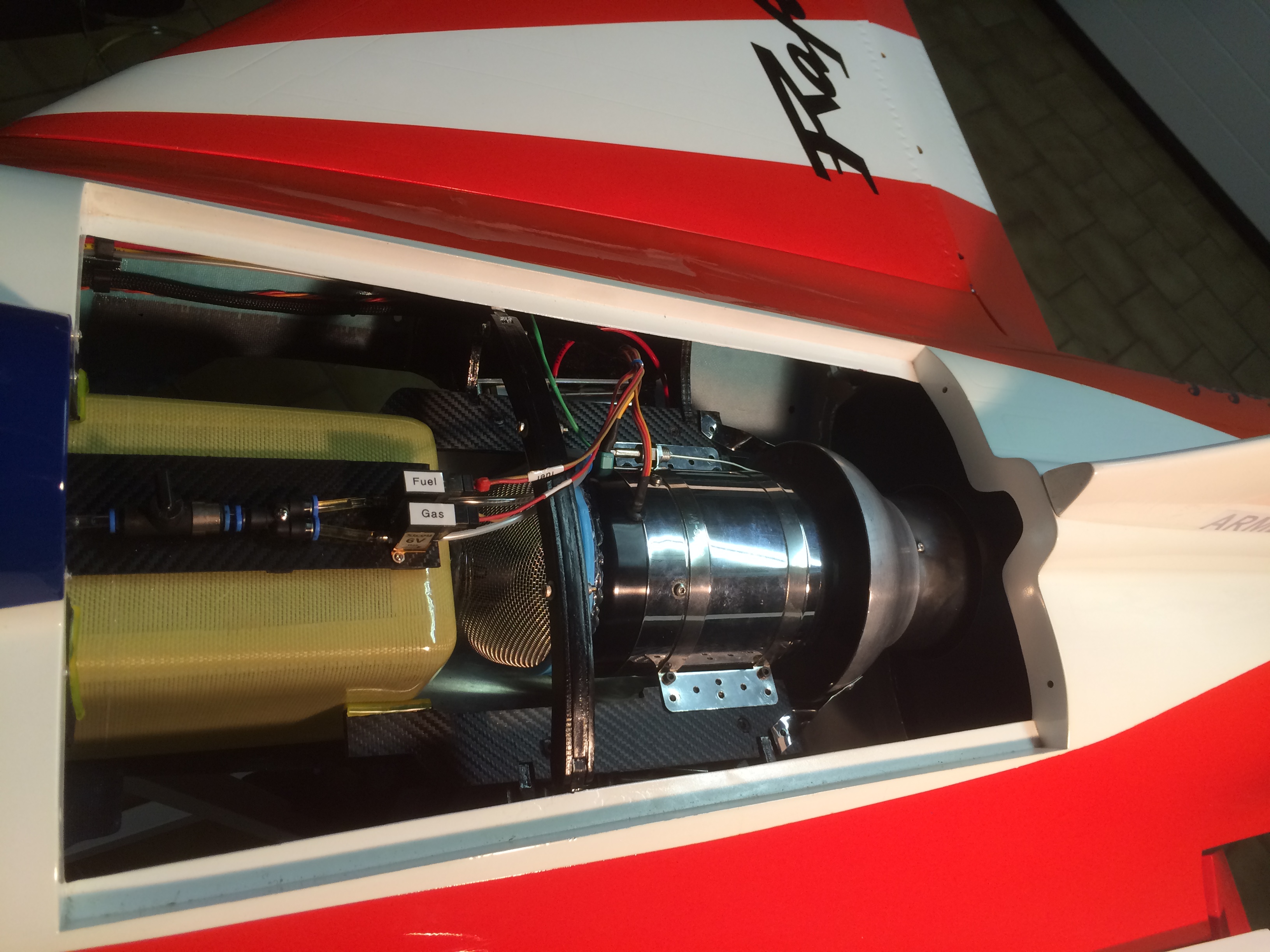

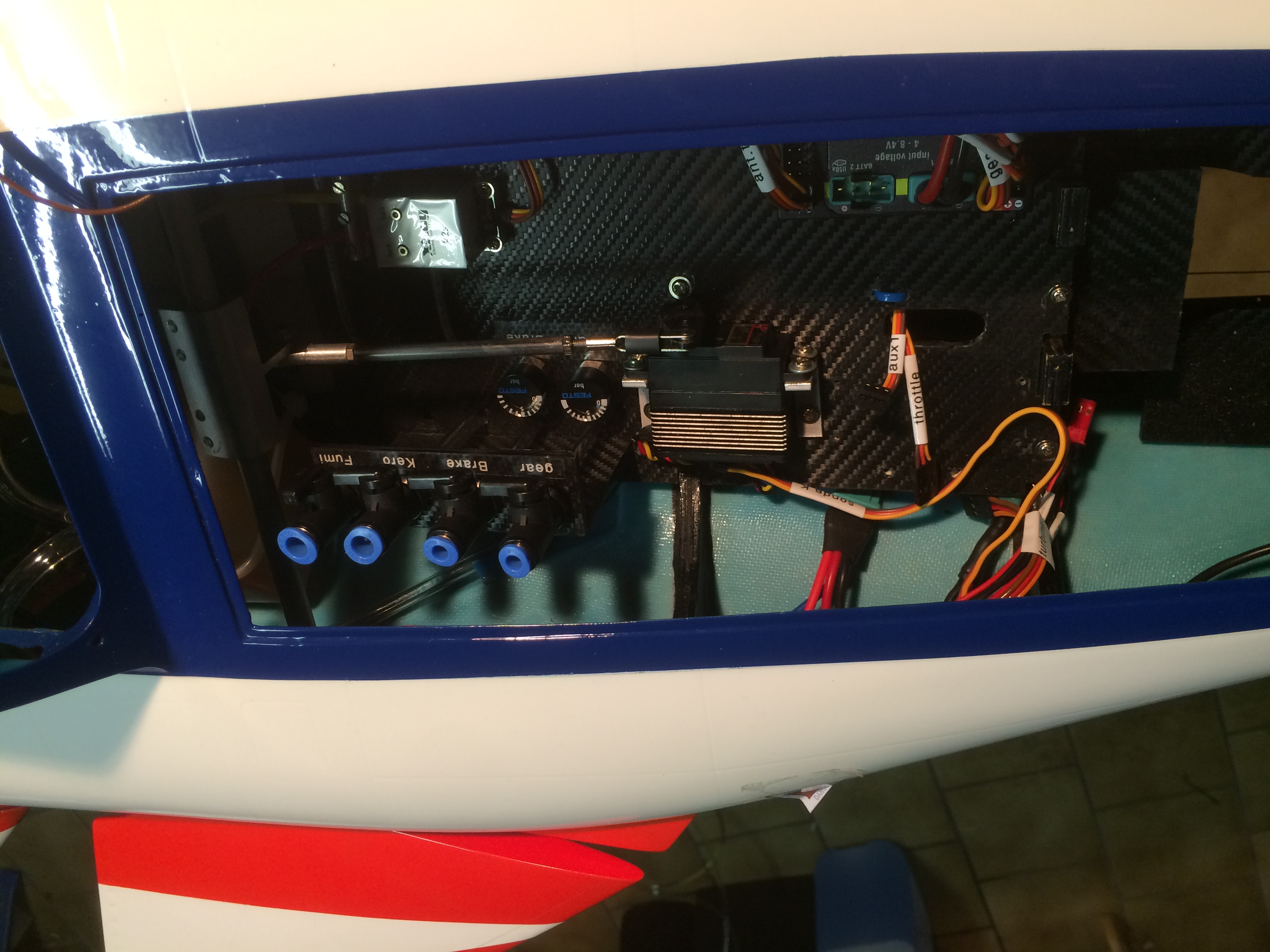

Et maintenant les dernières news:

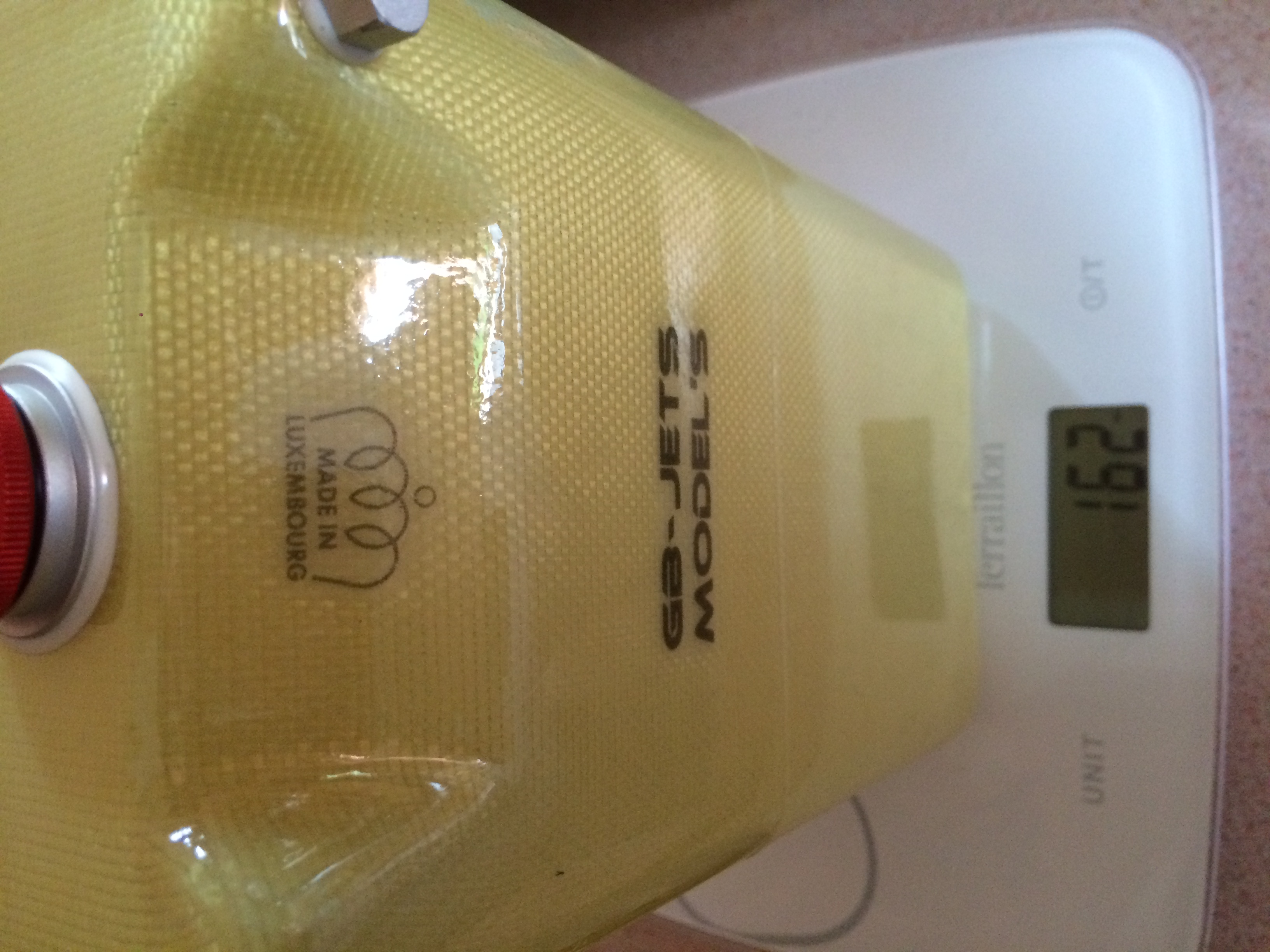

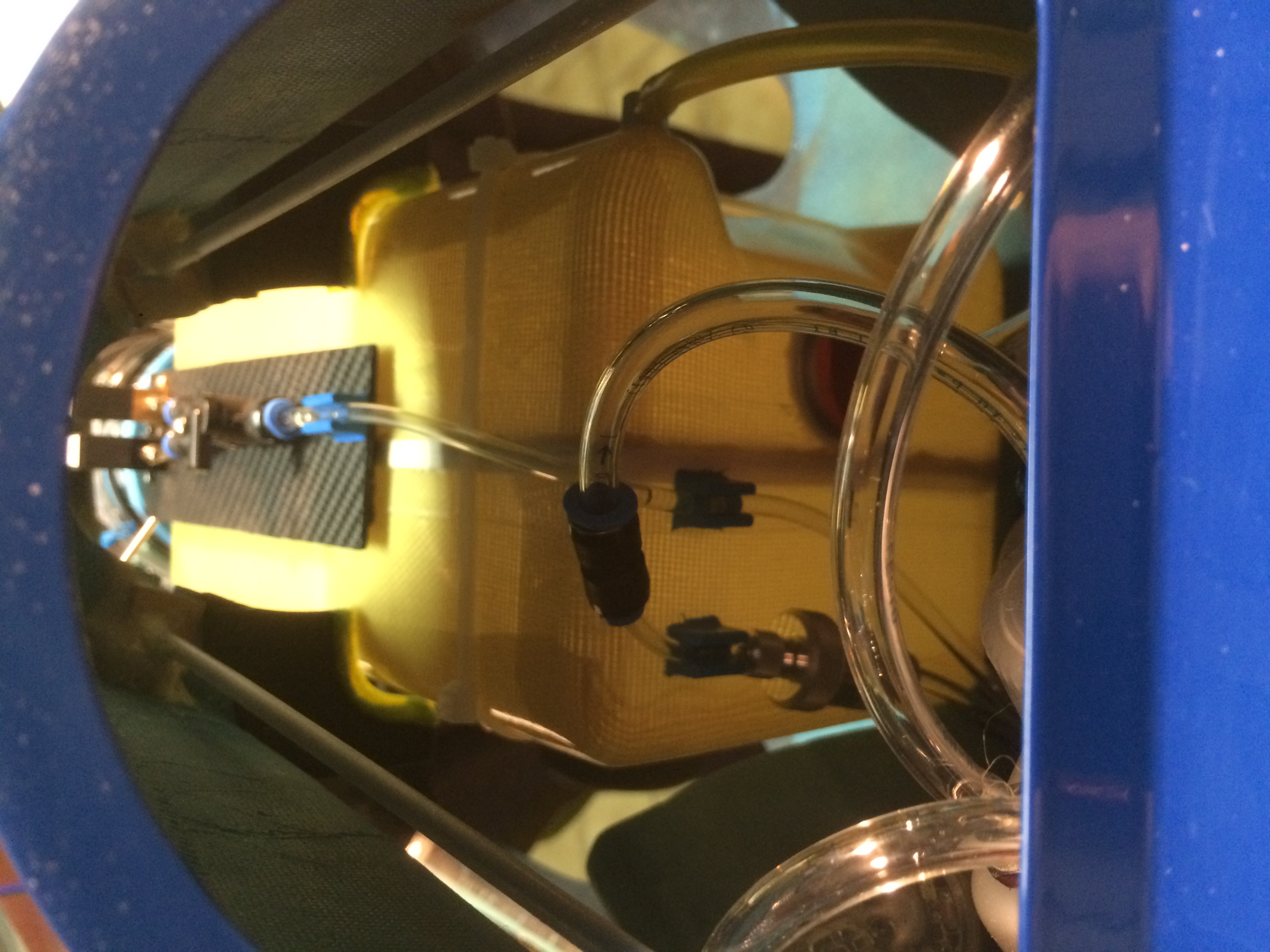

Réservoir kevlar de chez GBjets reçu. A lui tout seul il est magnifique ahah :mdr:
Et à la pesé, pas si lourd. Je ne regrette pas. Merci Bruno. ;)
Malgres les avis divers sur la question de filtre ou non, avant ou après la pompe... Je persiste à vouloir en garder un. Mais jai remplacé le festo par un "jet cat" mis à la verticale comme la pompe.
Il est fixé sur le réservoir (voir photo)
Chose que je n'avais jamais fait de ma vie... Jai étiqueté. Et une maladie m'a pris, je voulais touuuut étiqueter! :he:
Exit spektrum, welcome jeti. C'est une centralbox 200. Sympa pour l'encombrement poids. Toutes les sorties sont isolées (maigres une utilité réduite sur mon setup: un servo par aileron.) 2 satellites: un à l'avant au dessus du train avant. L'autre sous la dérive. J'ai fait un passage pour qu'une antenne soit au dessus de l'échappement, le bout d'antenne se retrouve presque dans la queue. L'autre antenne passe dans une gaine que je suis arrivé à fixer dans la dérive. Le bout d'antenne se retrouve donc a Mi-hauteur de la dérive. Et pour finir j'ai pris le module double réception avec la ds14.
Comme dit plus haut, ne manque plus que les fadecs qui rentre de chez gaspar (merci à toi). J'espère demain pour enfin faire rugir le merlin. :)
