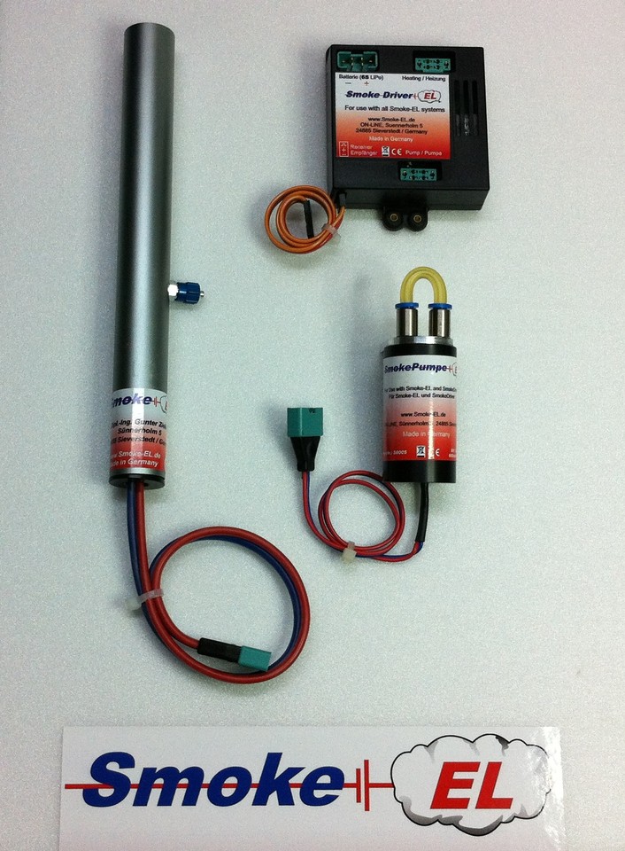

bonjour,
quelqu'un a installé ce fumigène électrique?
je l'ai vu en démo au sol lors du dernier Jetpower et ça fumait bien!
j'aimerai savoir si en l'air c'est aussi bien qu'au sol.
d'avance merci.

je l'ai vu fonctionner sur le stand de powerbox en 2012
Ca fumait correctement au sol, en effet, sans que cela soit délirant non plus
Mais ce système fumigène est prévu pour être installé sur un avion à hélice, pas un jet
Le cylindre allongé est le bruleur et le liquide spécial (différent du liquide Smoke oïl blue max) est rose (Red Oil).
Le bruleur est une bougie type kérostart. Le système consomme un max d'ampère et il est difficile de faire varier le débit de fumée car si on injecte trop de liquide, on refroidit trop le bruleur et ça ne fume plus.
Le volume de fumée créé n'est pas très important et si l'avion vole vite, la dilution rend l'effet peu visible...
Bien sur un VGM ou un électrique, pour les torque roll, mais à mon sens, peu adapté pour le jet

Sur le même principe, est-ce que personne n'a jamais conçu un bruleur à gaz pour faire de la fumée ?
On devrait pouvoir loger la qté de gaz nécessaire a un vol dans un faible volume et coté calories, ça devrait sortir bcp plus qu'un bruleur électrique.

Ben oui, les pyro c'est simple mais en bout d'ailes sur un Rafale c gros alors que ce bruleur electrique est tout fin et tiendrai dans un missile.
Sur les vrais ils ont un bruleur a base de kérosène je crois, d'où mon idée de bruleur au gaz sur nos modèles.

J'ai également vu tourner sur stand à jet power. Il faut 6S lipo de belle capacité pour faire de la fumée valable... Ça consomme un max et il faut des watts... Donc c'est lourd et encombrant côté accu, pas logeable dans un missile... Dommage ! Parce que la partie brûleur est compacte.
Au sol c'est efficace, sur un 3D VGM ça le fait, mais des que tu envoie de la vitesse, il faut vraiment une grosse densité....
Je ne crois pas en avoir vu voler sur du jet.
La cartouche pyro n'a pas encore de concurrent !
