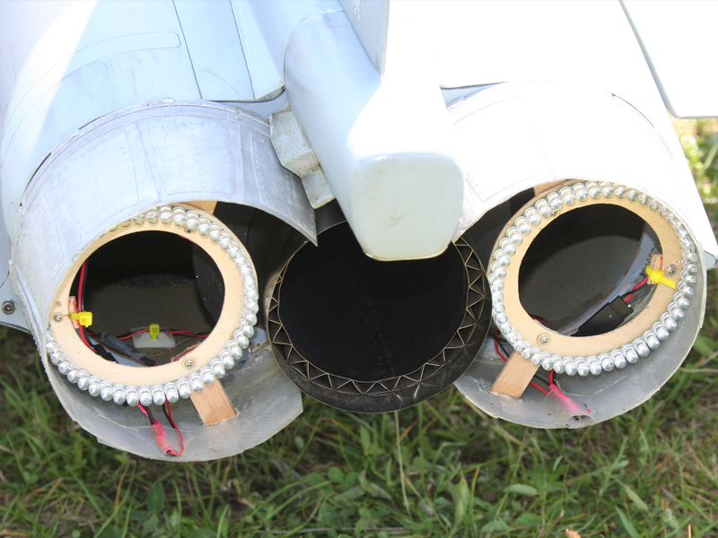

et justement, pour illustrer ma demande, voilà exactement ce que je ne veux pas voir sur mon rafale:

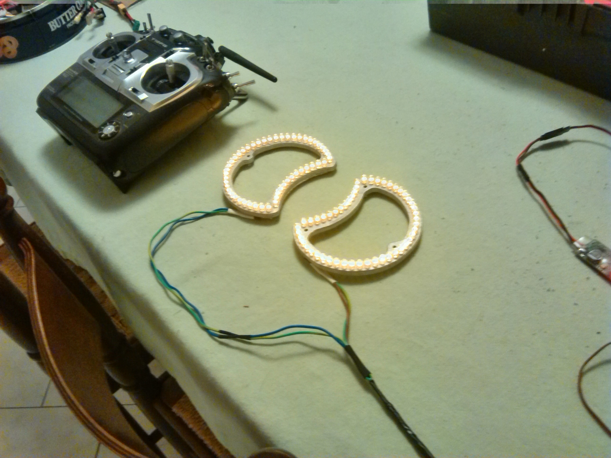

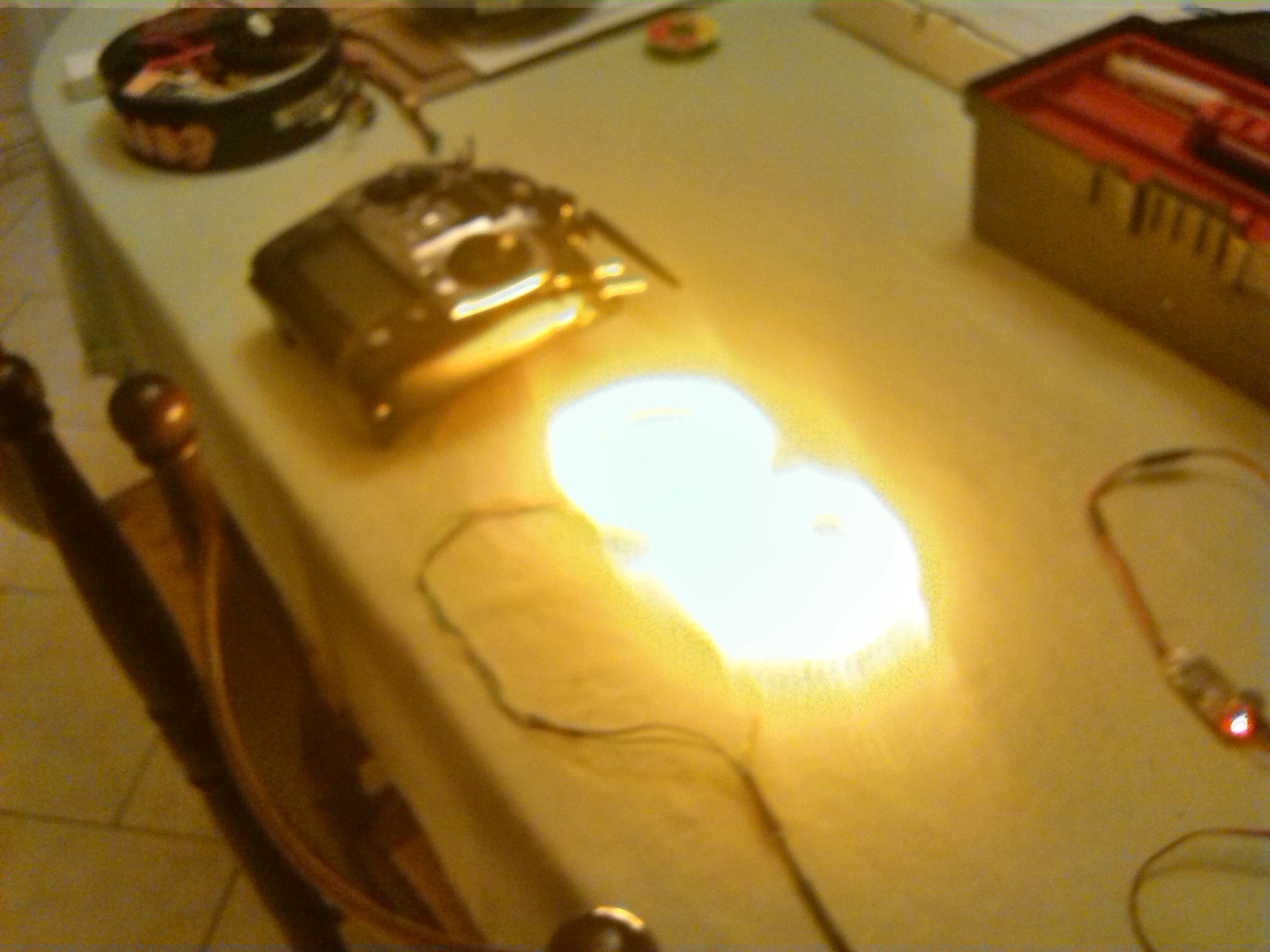

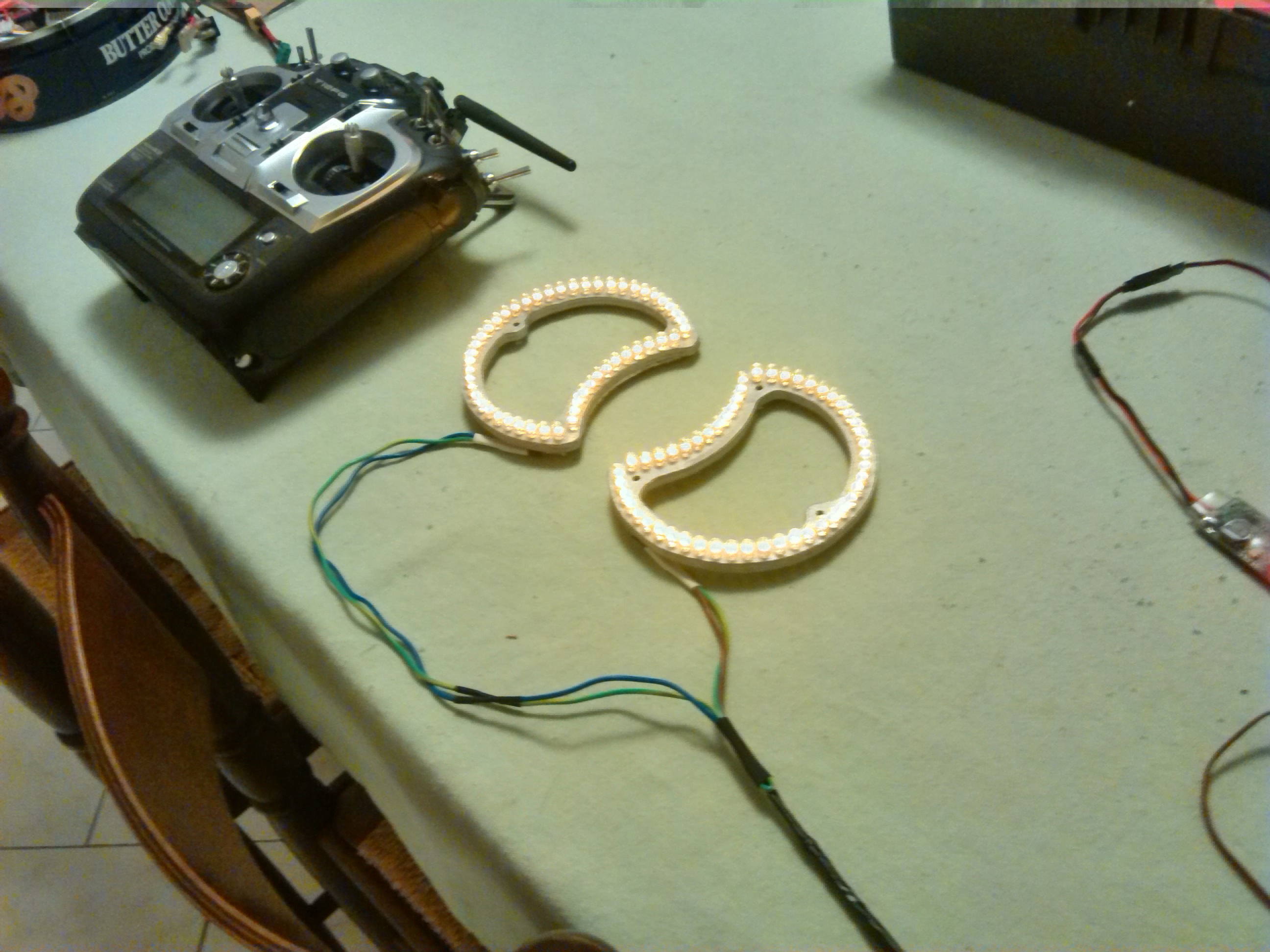

bon, voilà mes AFTERBURNERS maison:
50 leds en parallèle par anneau, les 2 anneaux en série, sans résistance (j'ai testé avec une 82ohm 1/4W, ça éclaire que dalle! et la theorie veut qu'on y mette une 120ohm 5W ...)
alim 2S sur variateur jeti 10A pour moteur à balais. 3,3V aux bornes des leds
allumage vers 80/85% de gaz, pleins phares à 100% de gaz, réglé directement sur le variateur. résultat:
au mini et au maxi, ça dépote! et je peux pas les prendre de face, trop éblouissants
