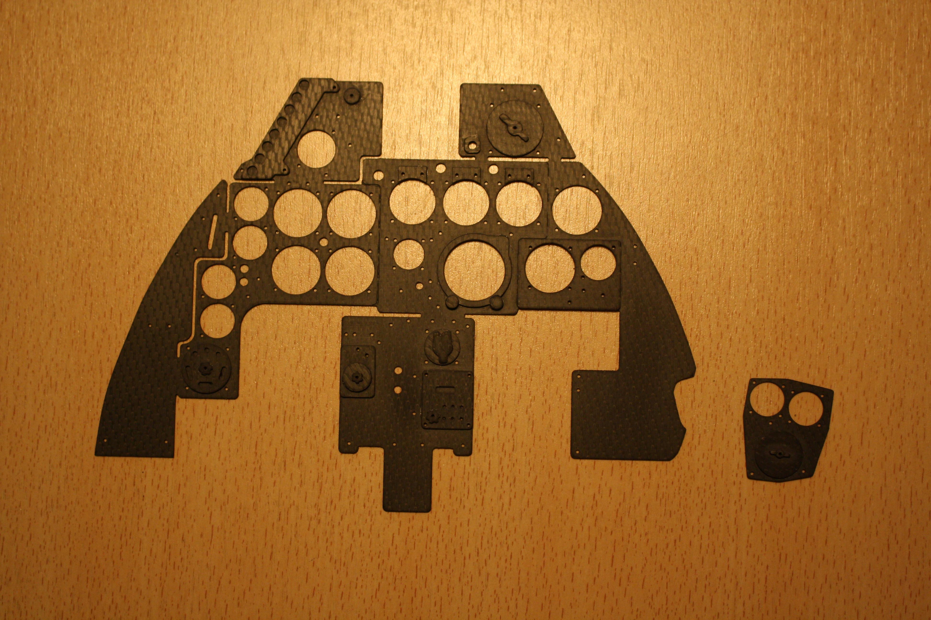

d'après les photos trouvées sur le net, j'ai dessiné le tableau de bord sur Autocad et un ami m'a fraisé les pièces (FET-Production si d'autres ont besoin de ses services): idem pour le siège: Olivier

très beau projet et très sympa ce tableau de bord et ce siège...
J'ai visité le site de FET Production et il y a pas mal de choses intéressantes...

concernant FET-Production, il s'agit d'un passionné qui ne vit pas de cette activité ... il fait beaucoup de fraisage mais aussi de l'électronique (lumières, simulation de post combustion, module de remplissage Kéro etc.)

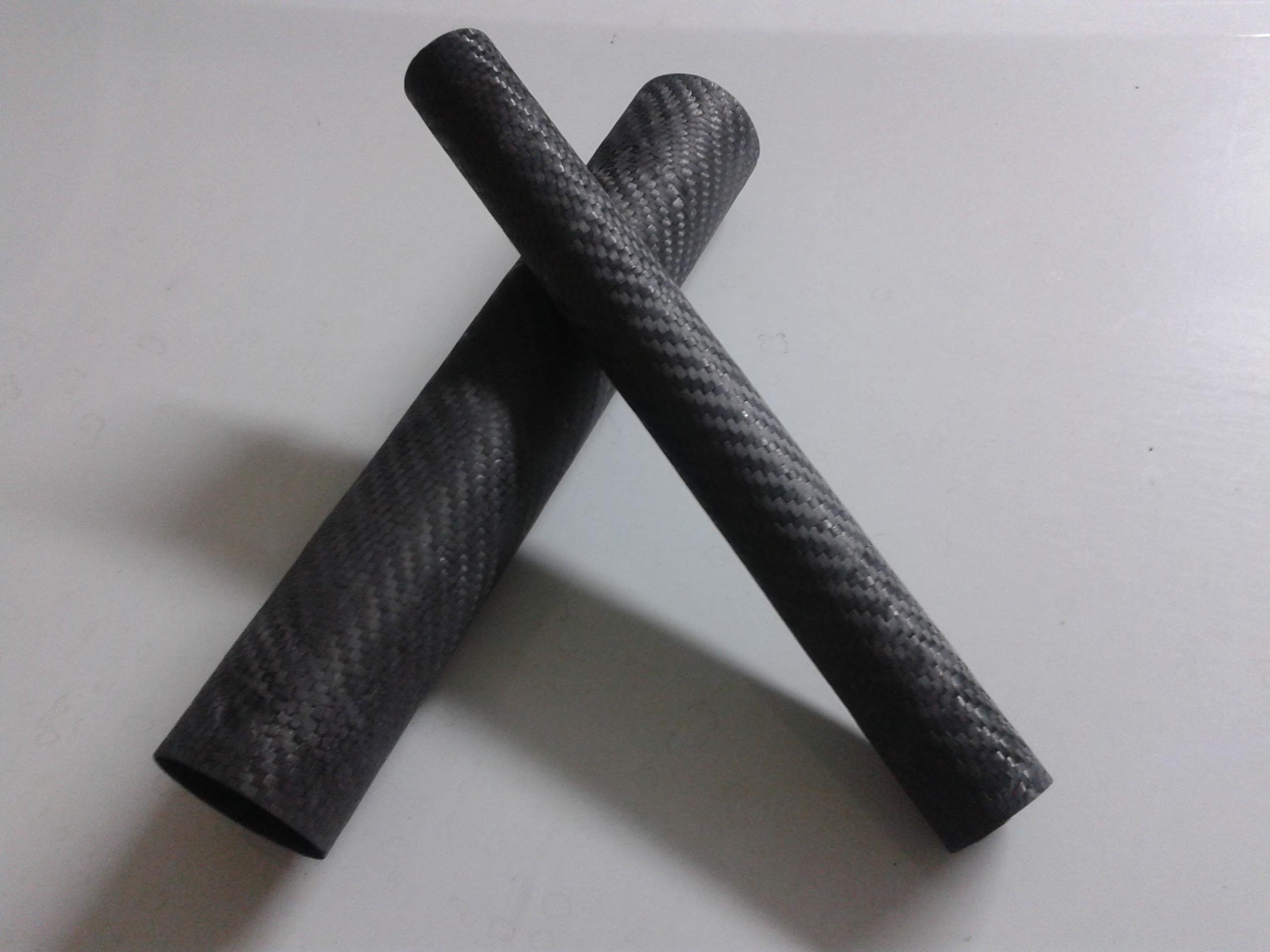

Pour l'instant, j'ai fait mes premiers fourreaux:
- en carbone autour des clés d'aile (un essai avec du scotch d'emballage ciré, un autre avec une feuille de cuisson). elles sont ok mais j'ai galéré: - d'autres en fibre pour simuler les canons: L'extrados des ailes est fibré (50 gr), j'ai pour habitude de poser la fibre à l'enduit nitrocellulosique, de racler de la résine 24H + micro-ballons, poncer puis apprêter: (suite...)
