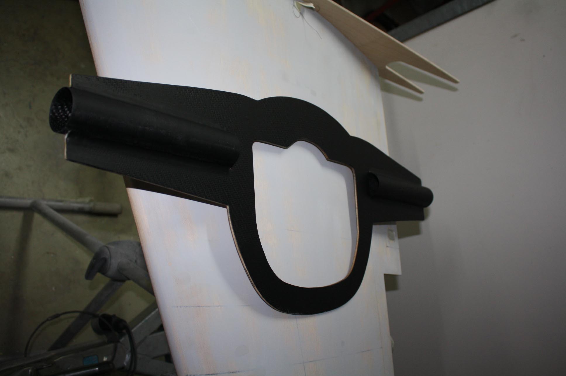

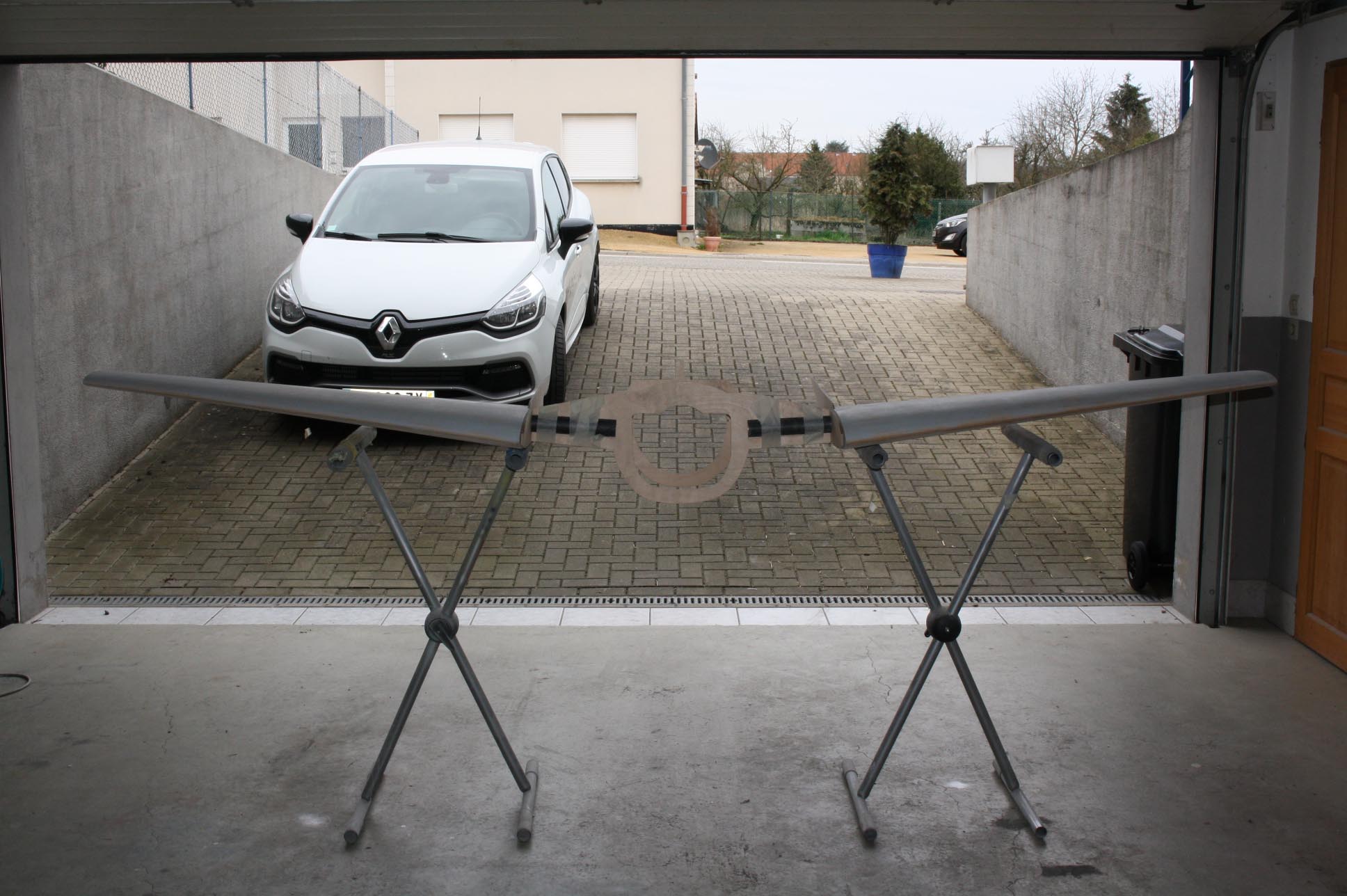

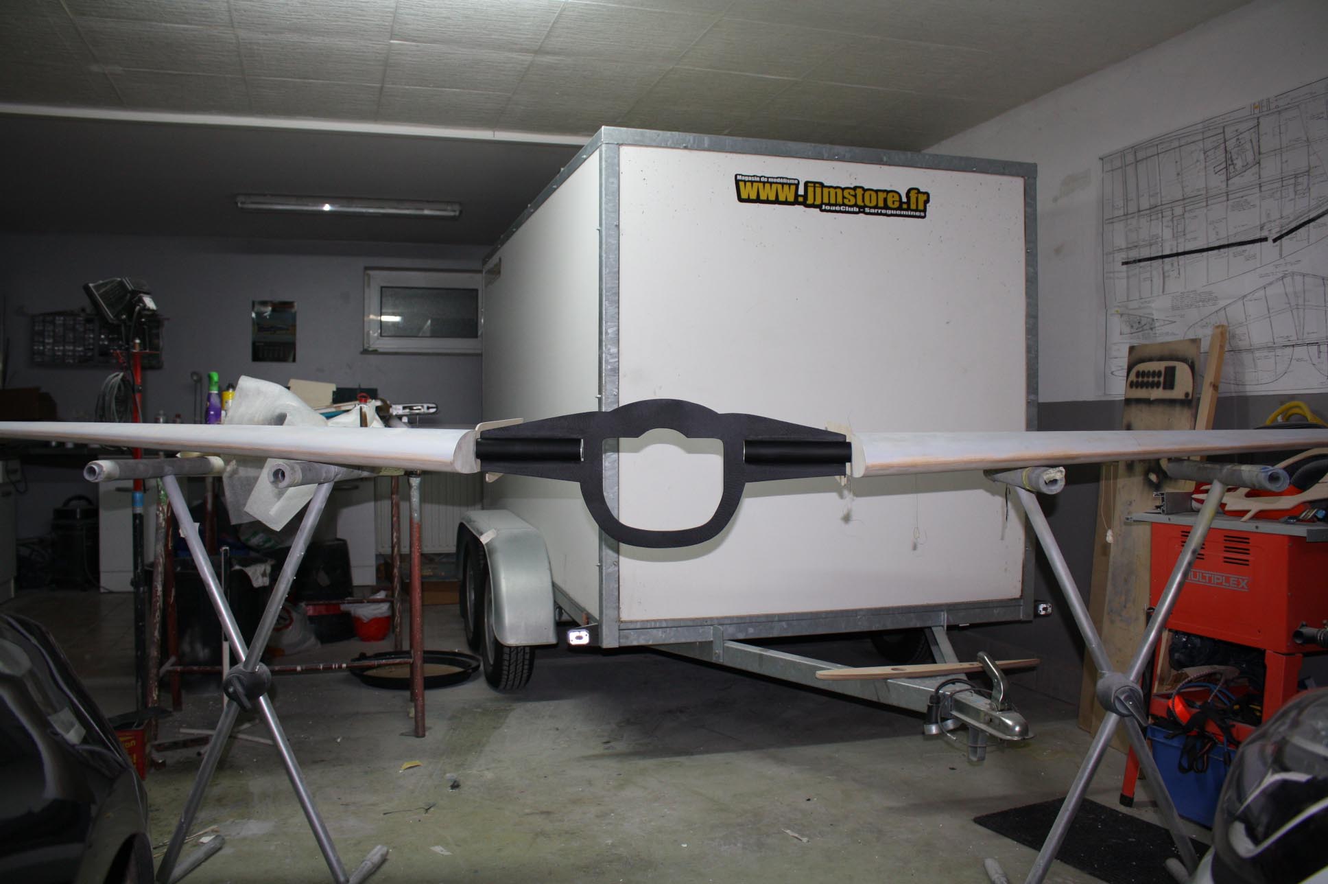

Pour en revenir à la construction, j'ai fait un montage à blanc des ailes avec couples et fourreaux ... mauvaise surprise, le dièdre ne correspond pas franchement au réel ! :-)
après vérification du dièdre sur un plan 3 vues, j'ai modifié les couples et le couple principal a été renforcé à la fibre de carbone:

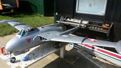

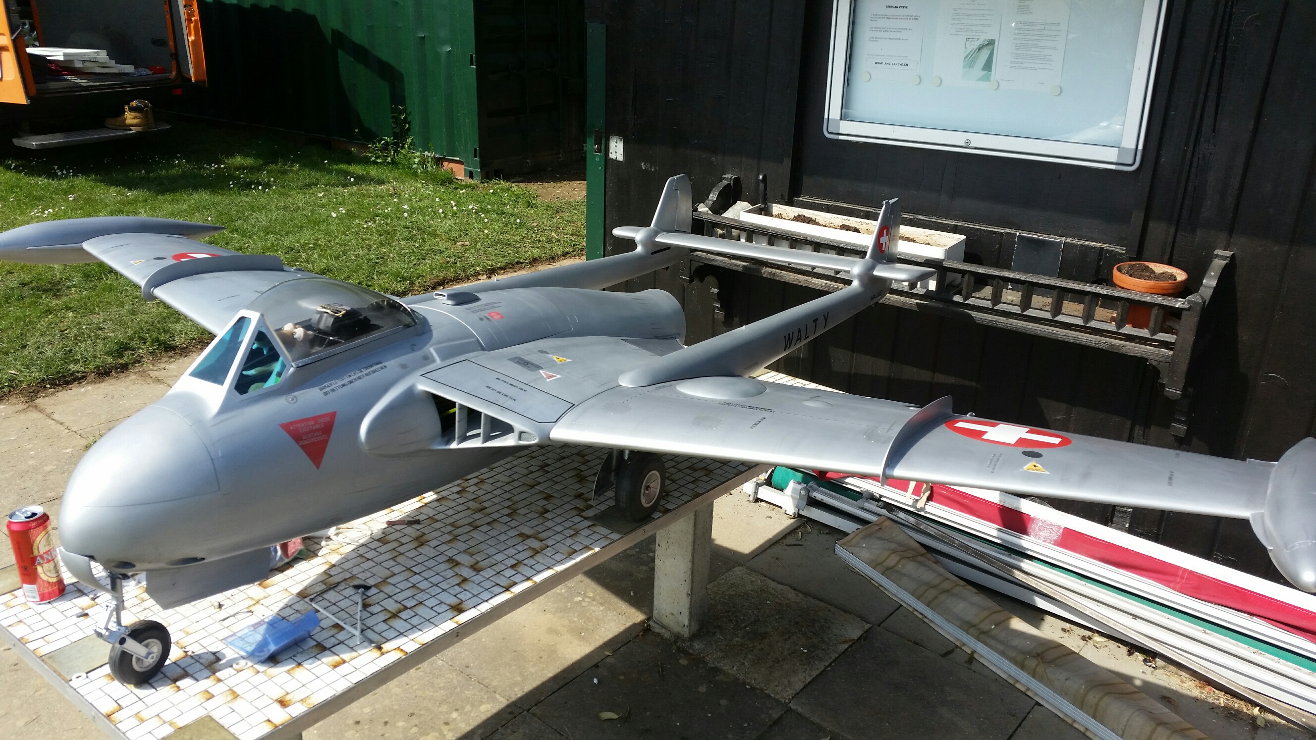

une petite photo pour te motivé un peu plus et encore merci pour le tableau

Merci Gil pour cette photo, j'espère que le loup dans le cockpit a su faire revenir l'avion proprement au sol, surtout qu'il semble avoir bu une dose de bière juste avant :-)

gil
Messages : 46
Inscription : jeu. janv. 21, 2010 9:05 am
Re: Montage Venom De Havilland 1/4 (3.20m)
Message par gil »
hello je parlais de celui-là
