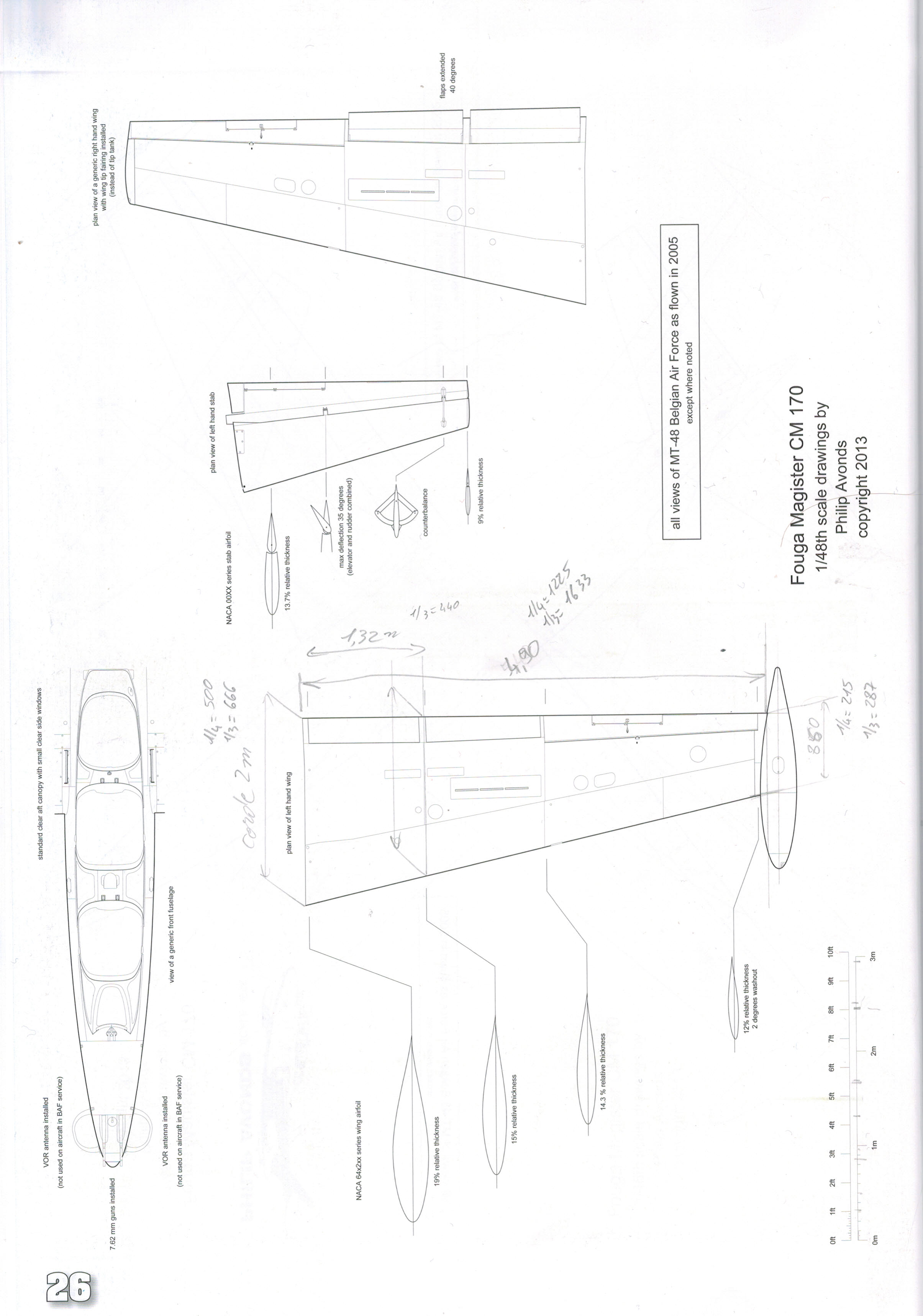

Perso je suis dubitatif entre me lancer dans une fabrication totale ou alors partir sur le kit de Philip Avonds et le modifier pour l'équiper de 2 réacteurs de 4,5kg de poussée… http://www.avonds.com/Fouga%20Magister.htm" onclick="window.open(this.href);return false;
La numérisation 3D n'a pas trop de secret pour moi et ce ne serait vraiment pas un soucis mais je n'ai pas assez d'info pour démarrer à part quelques vues en pdf comme:
1 - https://drawingdatabase.com/fouga-cm-170-magister/" onclick="window.open(this.href);return false; --> mais que ce serait idéal si je pouvais disposer des mêmes croquis en "DXF"

Oui,je suis parti du même triptyque, c'est celui qui est sur le livre
https://www.amazon.fr/Fouga-Magister-Ti ... 8363678384" onclick="window.open(this.href);return false;
ils sont signés par Philip Avonds
Je peux te faire passer mon épure sur SW si tu veux, mais il est au 1/3 et je n'ai fait que l'enveloppe extérieure.
J'ai galéré pendant plus de 2 ans pour arriver à le dessiner en partant de 0 en CAO et mon dessin doit avoir plein d'incohérences, mais ça m'a suffit pour en tirer des couples.

ce sont ces triptyques :
