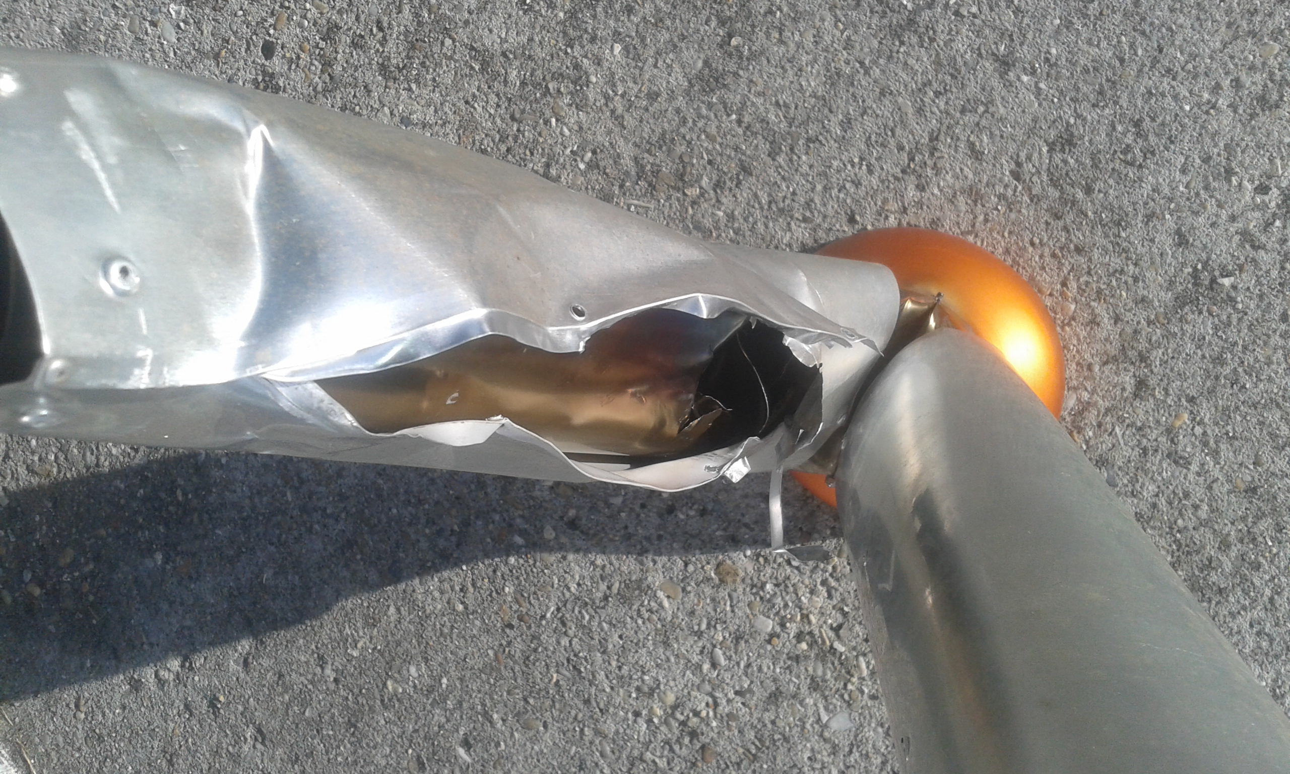

Je viens de cracher mon Fouga maquette suite à un percement de la tuyère en Y !
Au décollage mon Fouga s'est dévié de la piste, sans que je puisse le réaligner et lorsque je suis allé dans l'herbe j'ai décidé de couper le réacteur, mais l"avion ayant trop de vitesse, il a fait une embardée et un roulé boulé. Résultat : détruit mais j'ai sauvé la turbine que je me suis empressé de remonter sur mon deuxième Fouga Tranchant qui a revolé parfaitement le reste de la journée. Sur le coup, j'ai pensé que j'avais pris la mauvaise décision en abortant le décollage, mais ce soir, après avoir examiné l'épave, je me suis aperçu que la tuyère en Y était percée et avait fait fondre la résine du fuselage au niveau du pieds de dérive. La dérive est complètement tordue et je pense que c'est à cause de ça que je n'arrivais pas à le remettre dans l'axe de la piste.
Le Réacteur était pourtant parfaitement centré dans l’entonnoir de la tuyère.
J'aimerais savoir si c'est arrivé à certains d'entre vous, et comment avez_vous résolu ce problème car j'aimerais éviter que ça se reproduise avec mon second Fouga.

Salut. Sur le tranchant, la veine s'était ouverte à la jonction. Je l'avais renforcé avec une tole inox. La jonction s'était déformé lors d'un démarrage un peu chaud.
Du coup on avait renvoyé la 2eme veine (celle qui te cause des soucis) à grumania pour qu'il la renforce (elle était encore neuve). On a jamais eu de soucis avec la 2eme, mais on volait avec un 9kg.

Merci de ces renseignements,

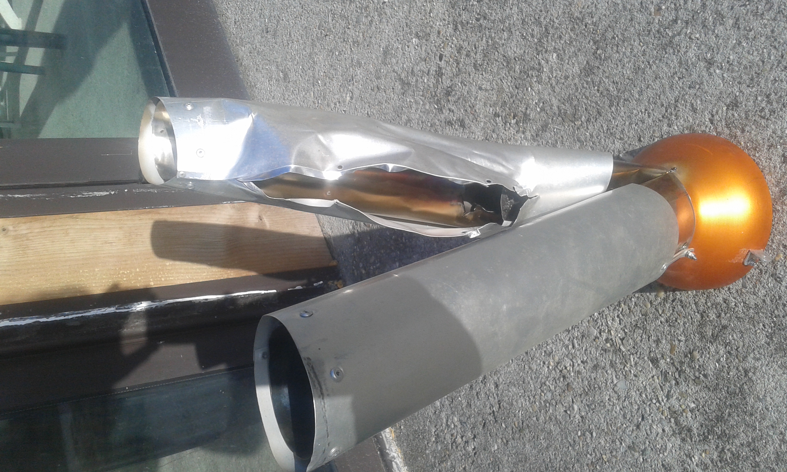

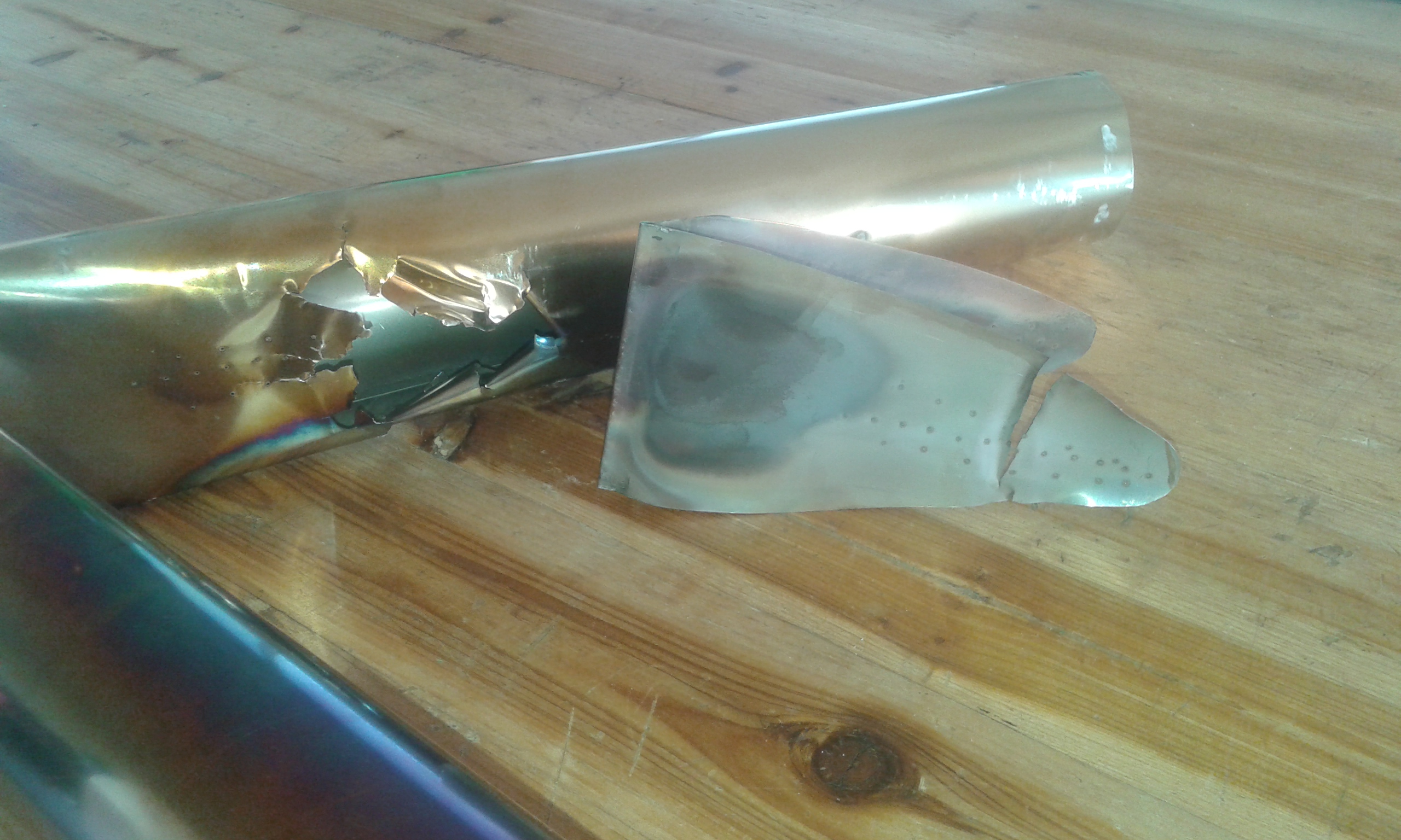

Voici des photos de la tuyère percée :
Je compte me refaire ce Fouga (il volait trop bien!)mais j'essayerais de me faire la tuyère moi-même. Pour bien faire, il faudrait avancer le moteur et donc, avoir une tuyère avec un angle plus petit et plus longue. quelle tôle utilisez-vous pour vos tuyères ? (je croie bien qu'il y a un sujet là dessus, sur ce forum, il faut que je recherche)

Oh la vache... effectivement tu es content avec un truc pareil dans ton fuseau plein gaz.
J'utilise de la feuille de titane ou d'inox. Le titane, c'est plus leger et ca se coupe avec des ciseaux coupe-tout.

Euh tu me fais un peu peur car j ai cette tuyere dans mon fouga airtech avec une 14kg

Camilodo : le Fouga en question est un avion que j'ai acheté d'occasion à Renne, il n'était pas peint et j'avais commencé à le traiter maquette en le décorant aux couleurs de celui qui se trouve au musée de l'Air de la BA106 de Mérignac. Il faut dire que ce n'était pas trop compliqué car les lignes de tôle, les rivets, et divers détails sont déjà présent de moulage (Kit Allemand Modellstudio). Il me restait encore à faire les trappes de train, le périscope et le poste de pilotage. Tu peux le voir en vol sur cette video à 4,32mn https://www.youtube.com/watch?v=PNqQqvIphNw" onclick="window.open(this.href);return false;
Il n'avait qu'une dizaine de vols quand la tuyère s'est percée.
Par contre, pour te rassurer Buzz_eclair, sur mon Fouga "Tranchant" qui a le même moteur et une tuyère identique, il a maintenant plus de 60 vols à son actif (avec moi) et n'a pas le moindre problème de tuyère. En fait, je n'ai qu'une seule turbine de 14Kg et je la transférais de l'un à l'autre en moins de 5 minutes chrono (4 vis , un connecteur multiplex 5 broches et un raccord rapide Festo pour le Kéro)

Je suis le propriétaire initial de l'avion, construit par Capitaine Flamme, et je confirme qu'on a fait pas mal de vols sans le moindre soucis avec un merlin 90, souvent à plein régime car le réacteur était plutôt sous-dimensionné mais ça volait parfaitement !
Il faudrait le signaler à grumania, car de toute évidence sa tuyère n'est pas au point, même renforcée !
Si tu veux je peux lui écrire avec tes photos pour qu'il se rappelle bien de la fabrication de ce modèle spécifique à l'époque...

Oui, en effet, ça serait bien de remonter le problème à grumania.
Je peux même leur renvoyer pour analyse. Si tu me donnes un contact et leur adresse je m'en occupe.
