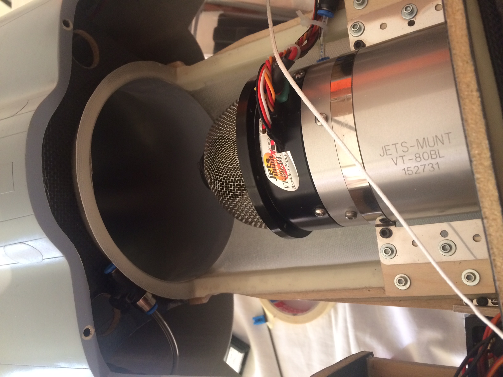

Le montage se termine
avec quelques photos intégration de la sonde pitot dans la perche de ravitaillement .... ça prend du temps
pas tres réaliste mais zone non perturbée
Le prochain sera plus grand l'installation de la Mercury c'est un peu juste LOL
Le constructeur préconise un CG à 60mm à partir de l'avant de trappe en fait je sors à 67 mm sans plomb sans bidon ni armement au vu de vos différentes expériences à combien êtes vous?
Ou mettre le tuyau de remplissage? il n'y plus de place devant

Je suis à 70mm.
Tu peux osciller entre 60 et 70mm sans problème, tu peux me croire
Je suis à 70mm.

Salut à tous,
mon rafale (derniere version christen) est centré actuellement à 70 mm en arrière de la trappe réacteur.
C'est parfait, donc 67 mm idem.
Mon tuyau de remplissage est situé au niveau de la trappe réacteur.
bons essais
alex
bons essais
alex

Y a plus qu'a
Alexcar Peux tu poster une photo pour le remplissage pour voir où le fixer?
Pour le remplissage des poches je me demande si il vaut mieux avoir un tuyau libre ou une prise fixe ?
Y a plus qu'a

En relisant le sujet depuis le début j'ai trouvé ce que je cherchais merci à tous
Dernière question le réglage et l'utilisation des canards:
Mixage complet avec la profondeur et symétrique ou utilisation fixe avec une commande proportionnelle
Dans le dernier cas quel est l'intérêt d'un débattement négatif.
En fait comment les utilisez vous?

concernant le tuyau pour les poches , cela est indifférent qu il soit libre ou fixe.
les canards:
ils sont commandés proportionnellement avec ma profondeur via un mixage prof>canards
pour l atterissage je modifie le neutre des canards avec une l incidence a cabrer de 15mm.
si en négatif pour vol dos.....
a+
Alex
les canards:
a+
Alex
