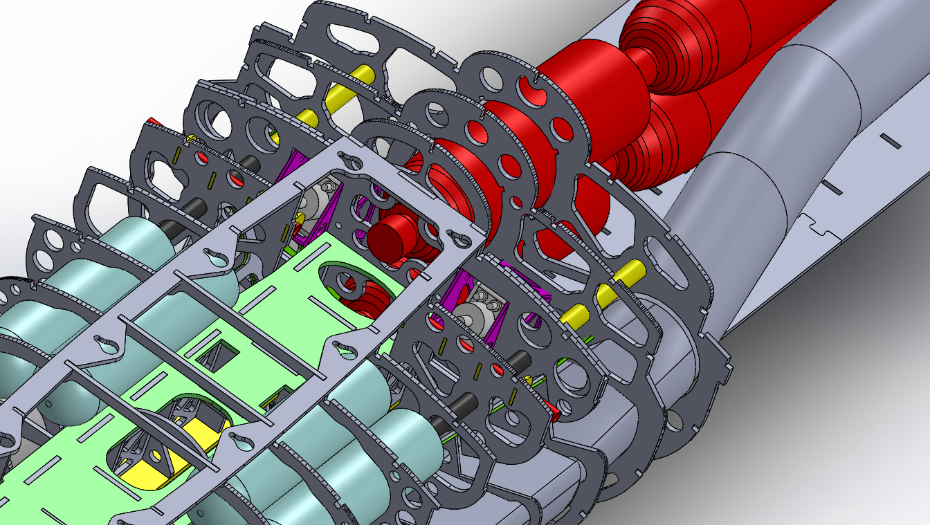

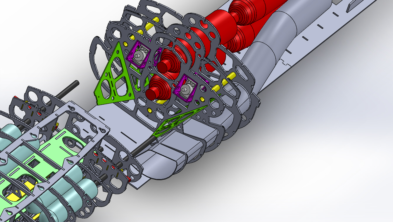

Le projet avance doucement mais surement.
La partie dessin est finie et j'ai commencé a tailler des pièces, les clés d'ailes sont pratiquement finies.
Les 10 planches de CTP peuplier sont arrivées et prêtes a être mises sur la CNC.
j'ai fait aussi une étude en en 3D pour être sur que cela fonctionne comme je veux au niveau de la coupure du fuselage afin d'avoir un accès facile aux réservoirs et UAT. Pas de problème, j'ai une bonne visualisation de ces derniers quand l'avion est monté.
Cet été, je vais rentré dans la phase usinage/montage
