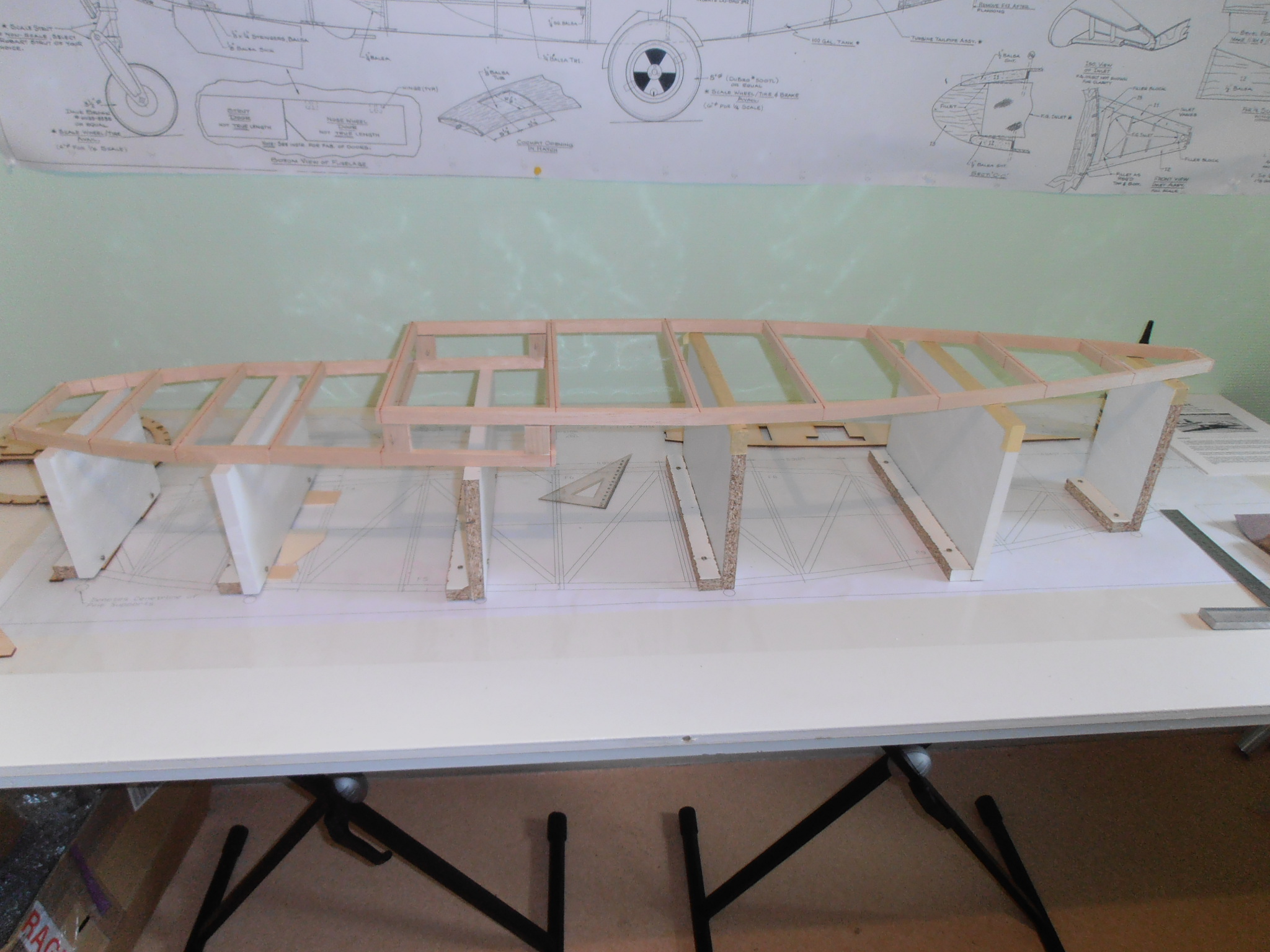

Réalisation support de couple. Le support sur son bâti. Mise en place des couples.

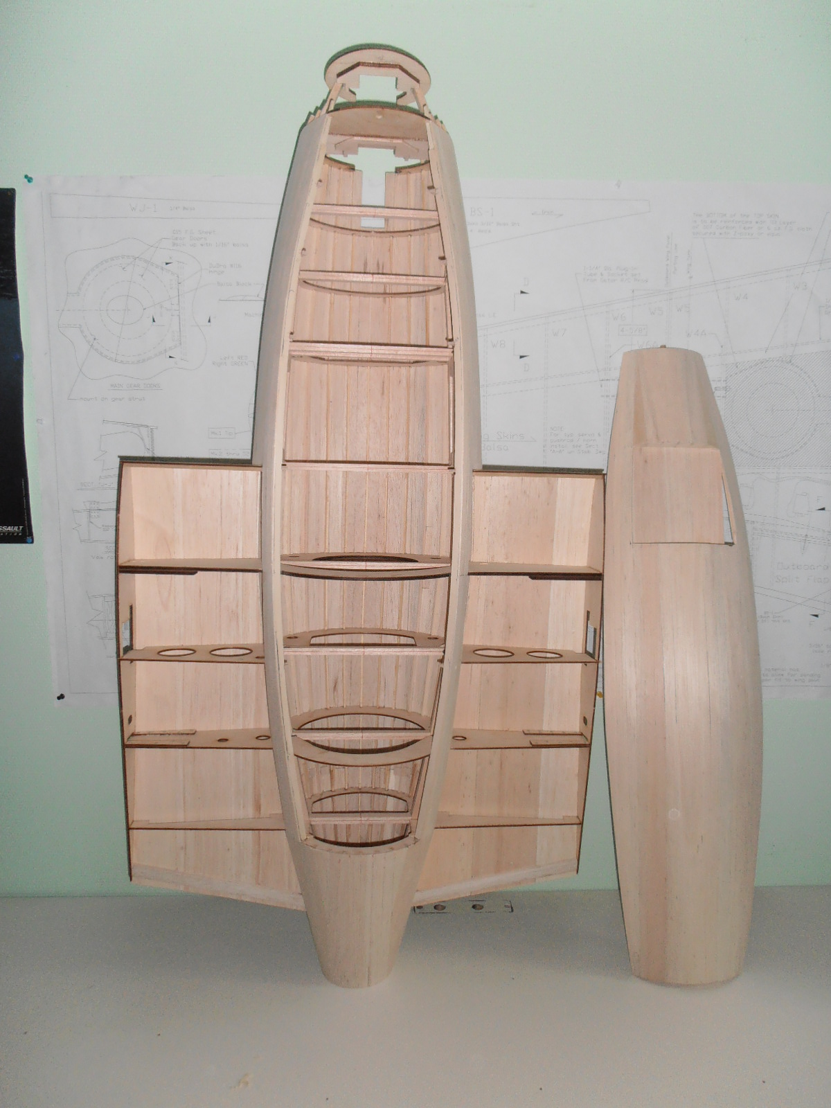

Début du lattage : Coffrage balsa 3mm.

Dessous fuselage coffré et séparation de la trappe d'accés.

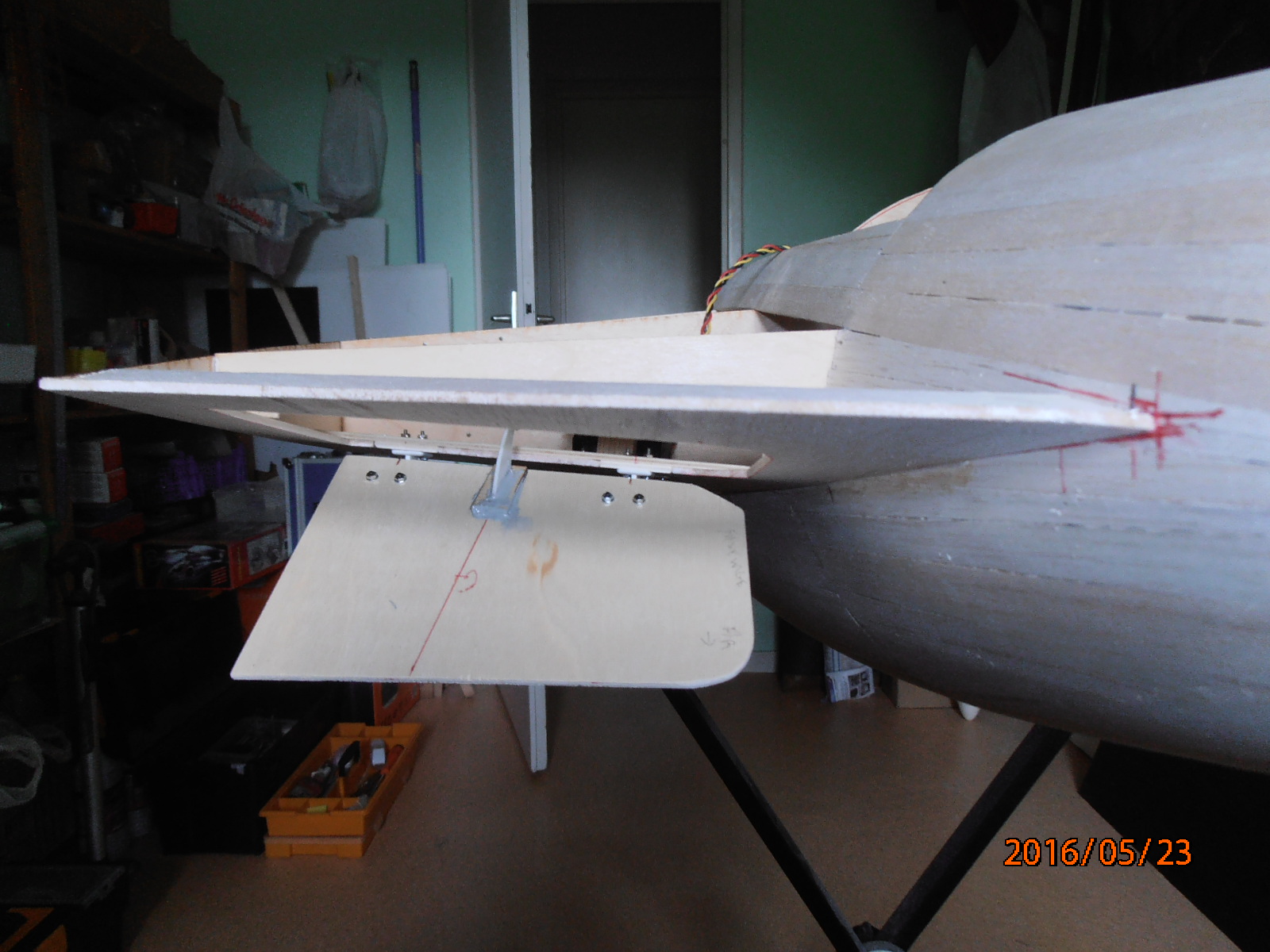

Réalisation des ailes. D'autres photos de la suite de la construction a venir.

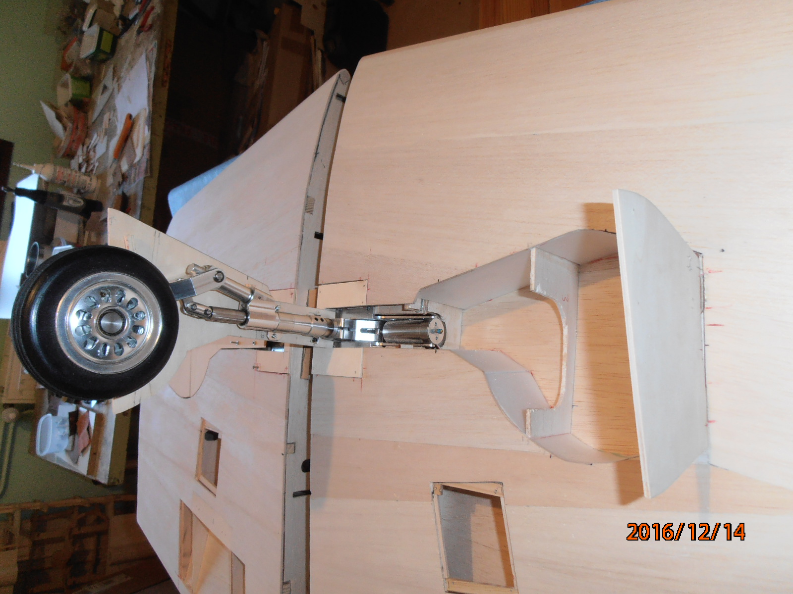

Installation des A.F intérieurs. Montage du support de train avant.
