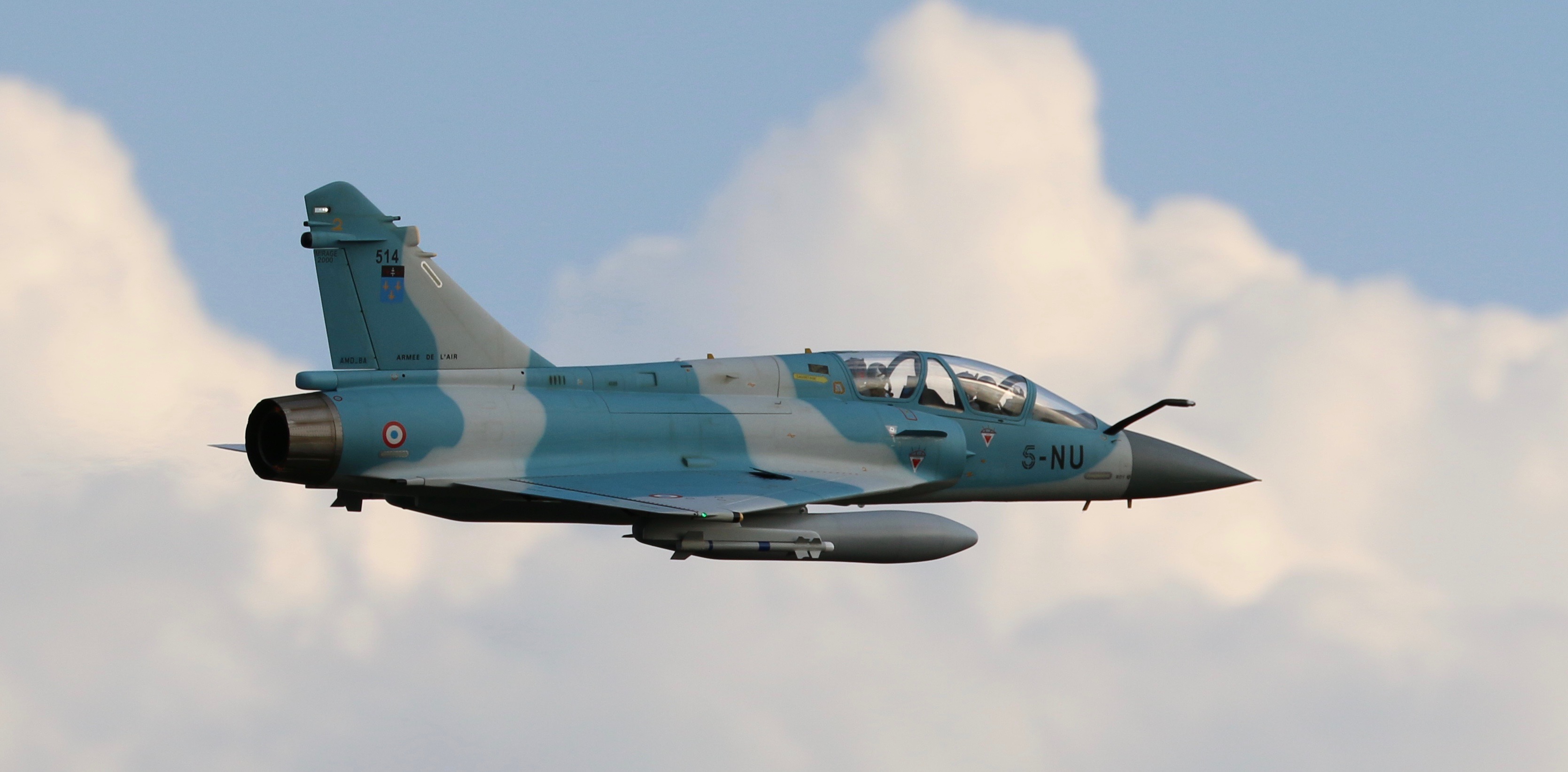

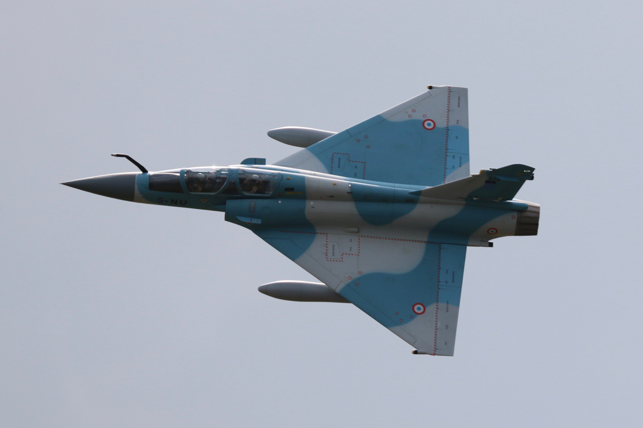

Hi Laurent,can you please help with the air retracts?The main retracts cannot retract on the air even if i push 130psi air!Do you have any tip?Regards Mike!Rafale_Sport a écrit :Saison 2018, toujours beaucoup de plaisir avec ce M2000
