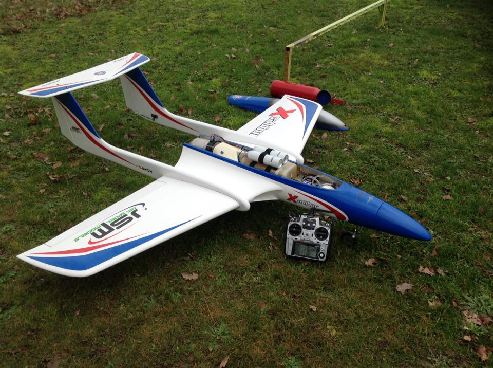

Mon premier Jet "Xcalibur"
olvalem
Messages : 500
Re: Mon premier Jet "Xcalibur"
Message par olvalem »
Salut.
Juste une remarque : il te manque l'UAT dans ton circuit. "Débulleur".
Olivier
Yakou28
Messages : 37
Inscription : lun. nov. 23, 2015 10:58 am
Message par Yakou28 »
Salut Olivier,
J'ai monté au plus simple sur le banc ;)
L'UAT BVM est bien dans l'avion...
Pascal
Phœnix AD (VT80 BL)
Rafale AD 1/7 (Swiwin 160B)
Maverick
Messages : 1476
Message par Maverick »
Très bonne initiative... ;)
Concernant la protection du fuselage sous le réacteur, j'ai l'habitude de mettre une plaque de tôle offset, très légère, sous le réacteur et fixée sur les couples du fuselage,
Je replis légèrement les 2 extrémités afin d'en faire un réceptacle. Si ça coule lors d'une mise en route ou d'un avitaillement, on n'inonde pas le fuselage!!!

Mon premier vol :D
Tout s'est bien passé :!:
