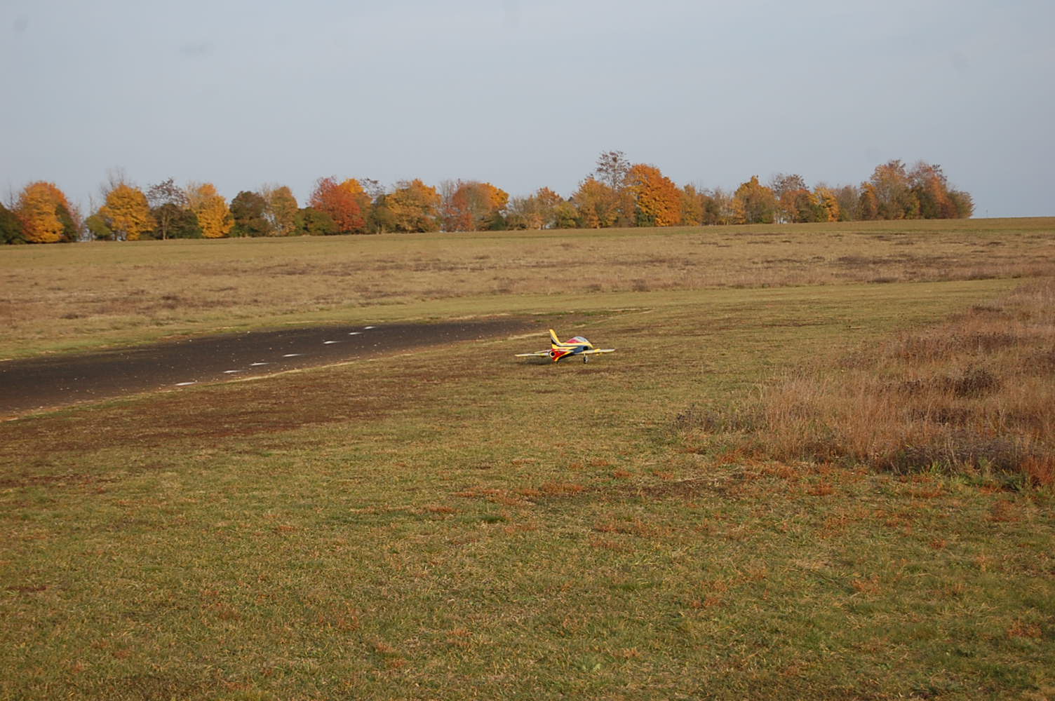

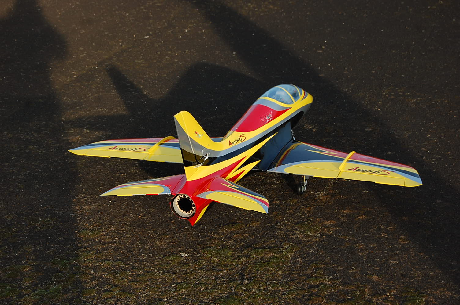

Hello,
un petit nouveau qui vient de s'inviter hier soir dans notre ciel .... :D
Juste 2 vols pour le moment, mais ça vole dix fois mieux qu'un Habu , car moins chargé, bien que sans doute un peu moins rapide.

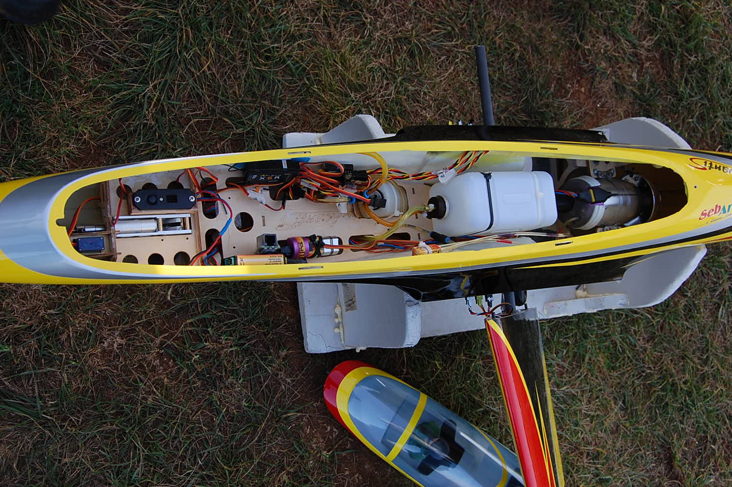

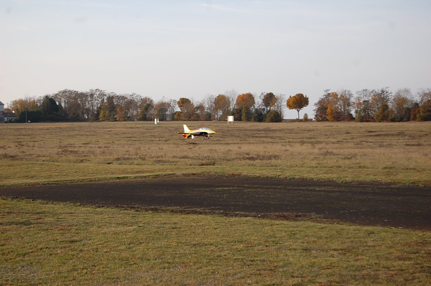

Suite

Quelle moteur t'as installé?

Message par laser2 »

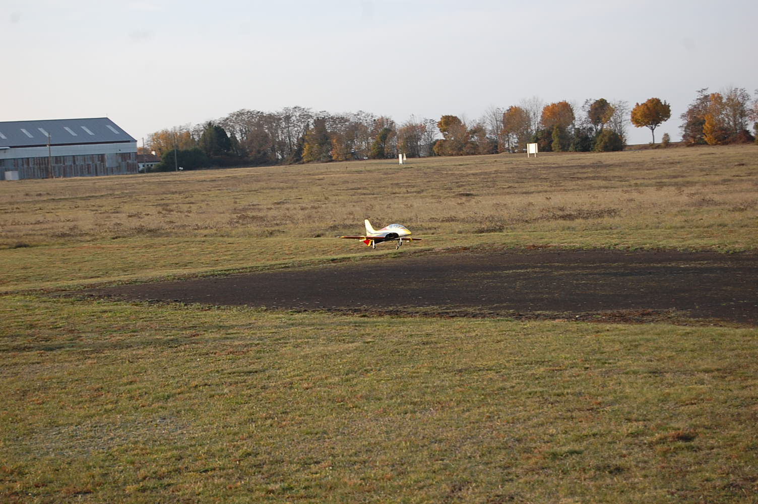

Comme indiqué dans la signature ;) : la P20.
J'avais un peu peur, car il est plus grand que le Habu, pour une masse identique ou presque (3kg5 à l'atterro, soit environ 92g/dm2) mais en fait ça décolle sans souci en environ 50/60m, sans devoir "l'arracher", ça vole bien, certes ça doit pas atteindre des vitesses folles, mais vu notre espace de vol à cet endroit, c'est suffisant. Largement aussi bien qu'un électrique de même taille.
Et au 2è vol, les volets étaient mieux réglés, donc j'ai pu utiliser le premier cran, et atterro en 50m aussi. Donc pas besoin de freins à priori.
Si la météo le permet (brouillard chez nous depuis ce matin :evil: ), je testerai un peu plus cet A/M: 2è cran de volets, vol tranche, ....

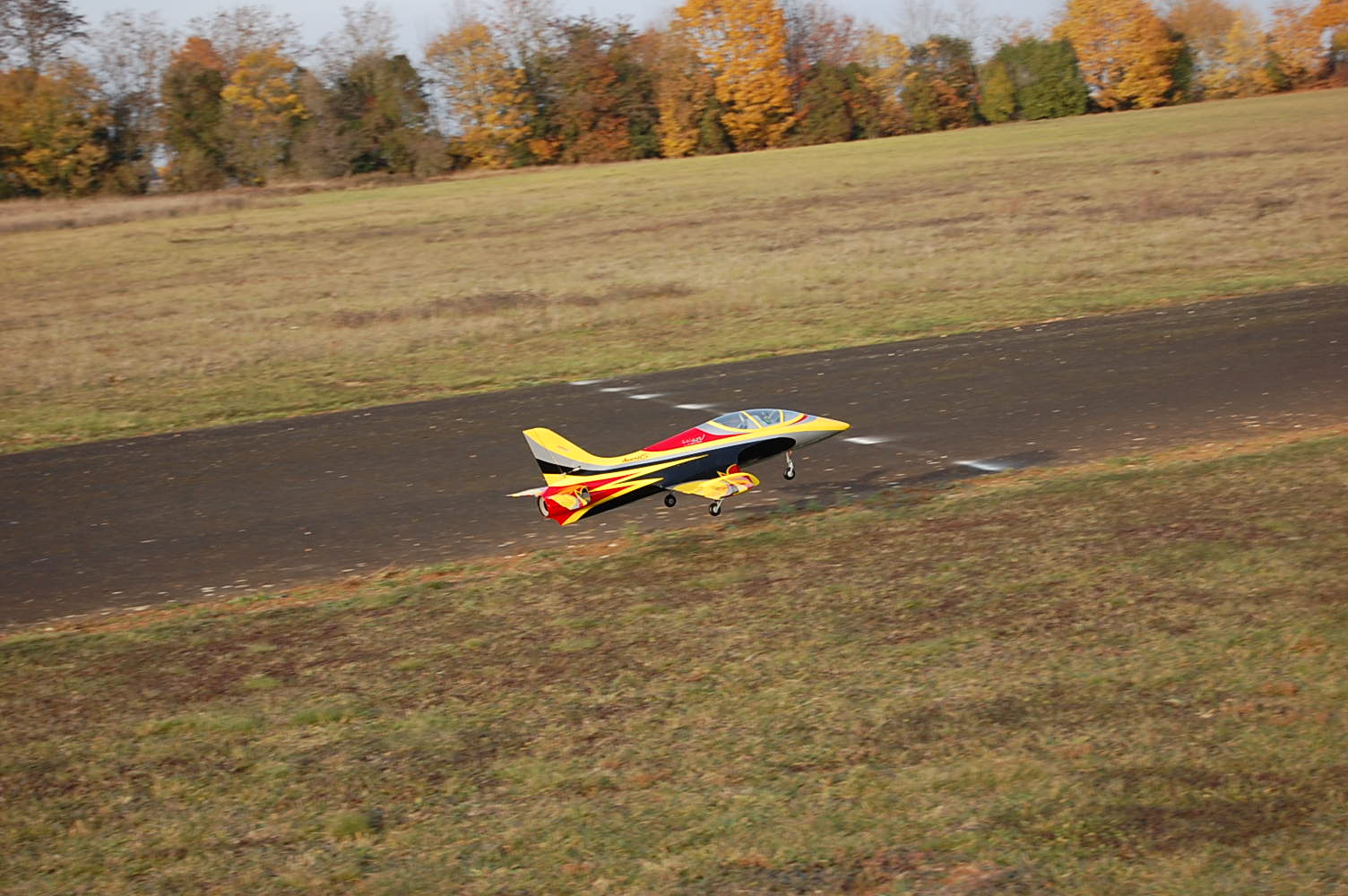

3 vols cet A/M! Génial! Ca vole tout seul :mdr:
Atterro comme j'en ai jamais fait ou presque avec les autres jets ....
2 crans de volet, ça atterrit en 40m. Vol tranche comme un F3A. Faudra cependant encore peaufiner quelques mixages.
Par contre le réservoir livré fait 650ml, et ca donne environ 5 minutes avec la P20. J'avais un 800ml livré avec mon Mamba passé en électrique et je l'ai installé sans souci: j'ai 1 minute de plus.
