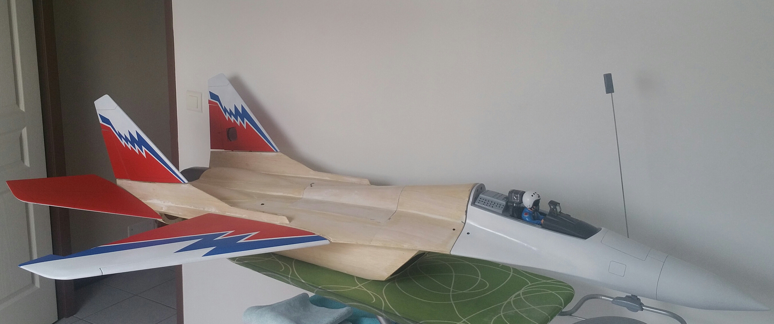

J' ouvre un post sur mon futur mig.
Je compte le motoriser avec ma k70 actuellement sur mon rafale.
Étant moyennement fan du vynil autocollant d origine je l ai desentoilé et je le maroufle complètement en papier japon avec peinture version OVT.
J attaque les modif structurelles cet automne..

Modif MIG-29 Black Horse - Passage EDF a Kéro
