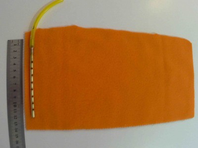

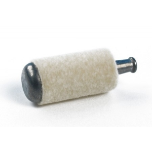

Pour la fabrication du plongeur j´ai utilisé un chiffon microfibre. Après plusieurs essais, pas toujours concluants... j´ai préféré le chiffon de la marque Vileda ( voir photo )
Le plongeur se compose d´un tube laiton de 5 mm de diamètre par 12 cm de long, percé de 16 trous de 3 mm. Pour les plus grosses turbines, un tube plus long, avec plus de trous et quelques tours de plus de chiffon devrait faire l´affaire. Mais
j´ ai pas encore testé...

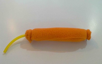

Nila
Messages : 237
Re: Peut on ce passer de la nourrice anti-bulles ?..
Message par Nila »
Après avoir fixé un bout de durite au tube laiton, on enroule 5 tours de chiffon autour du tube de laiton puis on étrangle les bouts avec du petit fil inox.
Le chiffon enroulé est ensuite soudée sur tout le long. C´est pas indispensable, mais ça évite qu´il ne s´ouvre. J´ai utilisé une réglette chauffé au chalumeau.
L´opération consiste a faire fondre le bord du chiffon et
d´immédiatement le plaquer sur la partie enroulée. Un petit essais sur des chutes pour ce faire le main, peu être utile...

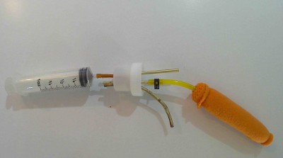

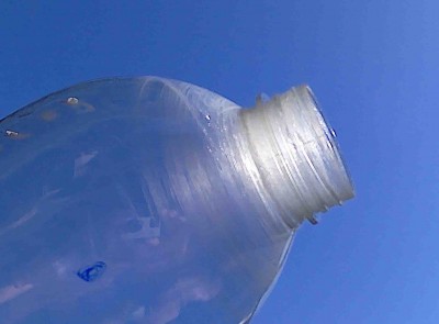

Nila
Messages : 237
Message par Nila »
Le bouchon de la bouteille en PET est percé de 4 trous. Le premier pour le passage du tuyau du plongeur, le second pour la prise d´air, le troisième pour le remplissage et le dernier pour l´injection de la colle epoxy.
L´intérieur du goulot a été dépoli au papier sablé pour une meilleur accroche de la colle.

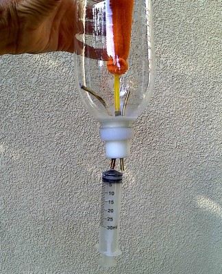

Nila
Messages : 237
Message par Nila »
Une fois tout les tuyaux placés, une injection de colle epoxy + microballons vient solidariser le tout.
Pour être certain que ce bouchon ne bouge pas, la colle remonte jusque a
l´évasement du goulot. La partie la plus délicate de l´opération ce situe au niveau du mélange de l´epoxy. Du fait du grand volume de colle, il y a un risque
d´emballement thermique. Avec l´epoxy que j´utilise, le mélange est de 35 gr de résine pour 6 gr de durcisseur, alors que le rapport normal pour 35 gr de résine
c´est 14 gr de durcisseur. Il est important de surveiller tout le processus de polymérisation afin, le cas échéant, de pouvoir refroidir le collage avec de l´eau.
Coté vieillissent, les réservoirs tiennent bien. Certains que j´utilise actuellement ont plus de 3 ans.
