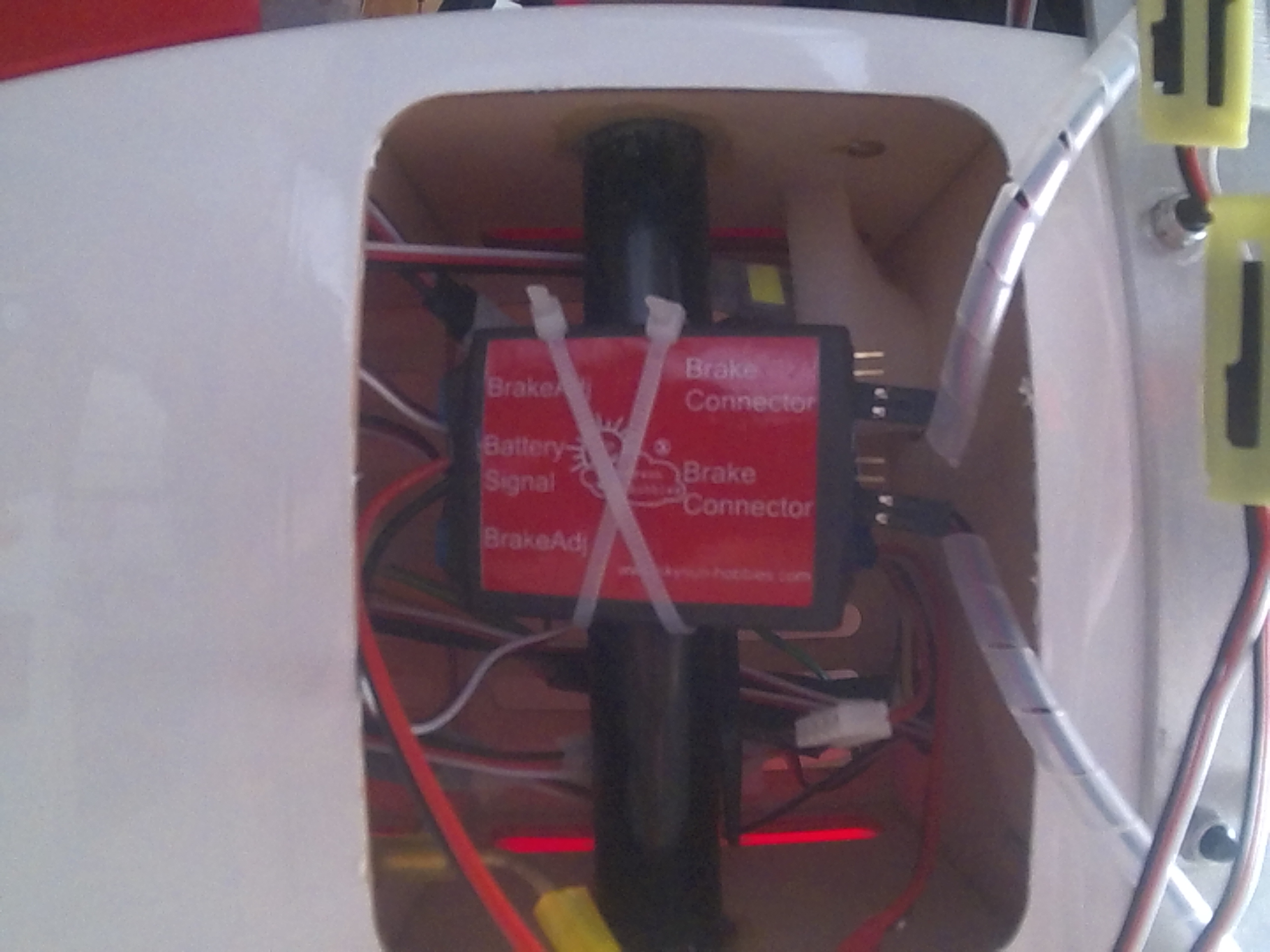

bonsoir ,j'ai eu la même idée que toi , je pense que ça doit être un jet facile !!!!comment tu a branché le module de frein ,je n'ai pas de mode d'emploi. moi et l'electonique cela fait deux . je suis plus alaise en mécanique ,j'ai construit un turbopropulseur et je l'ai monté sur un piper powne, j'attends aussi les beaus jour pour les essais !!! Cordialement michel

Concernant le module de freinage électrique je l'ai placé avec le lipo dans la trappe en dessous juste avant le train arrière.
Je l'ai fixé avec 2 colliers colson et le lipo aussi.
ça marche nickel...
Pour les 2 liaisons venant de chaque roue, il faut les brancher ainsi ..
Je te mets une petite photo de mon montage
en espérant que cela te servira
Christophe
