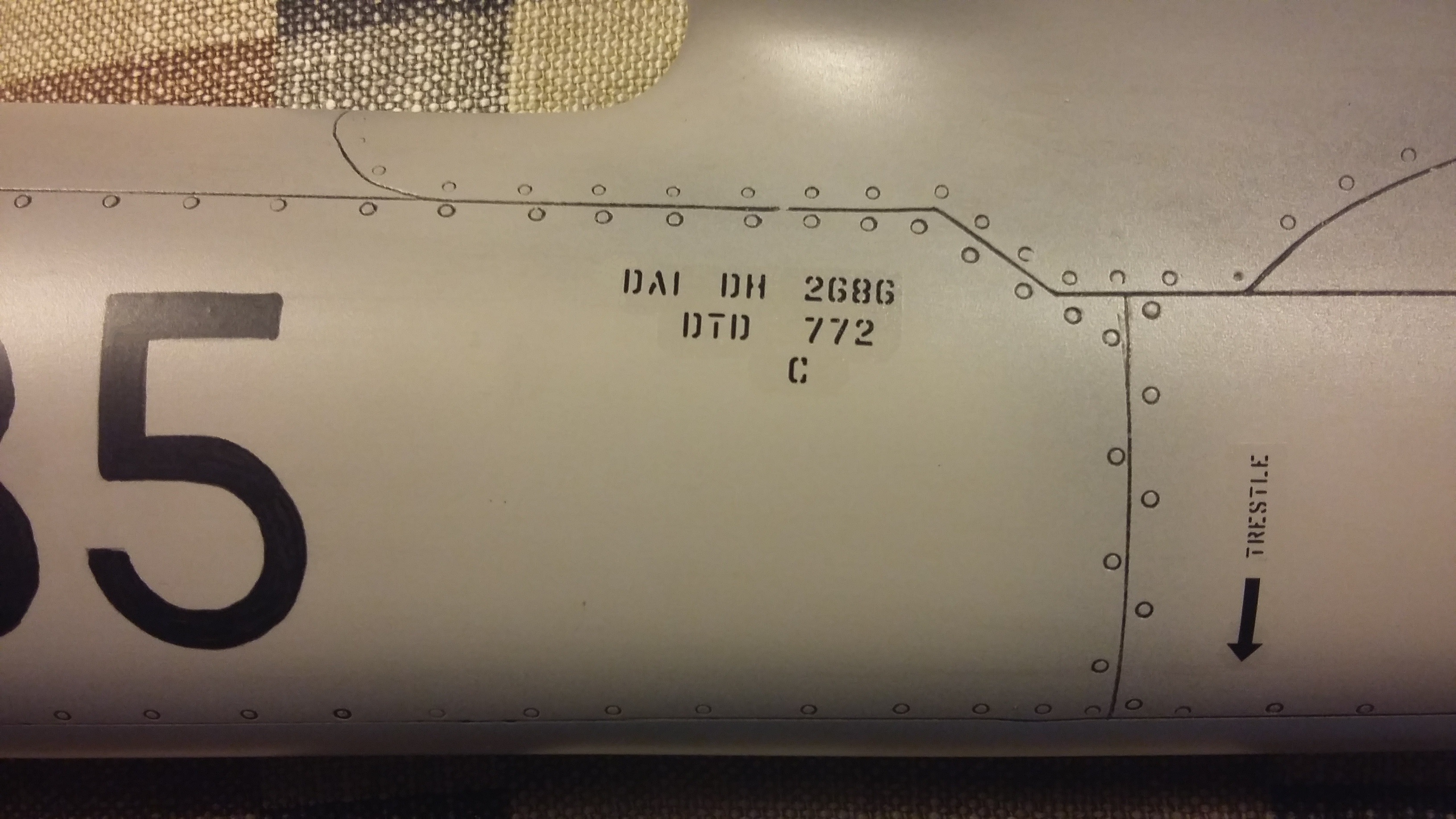

aujourd'hui, pose des decals (Tailor). Je rappelle que je ne cherche pas à faire un avion de concours, juste lui "donner vie" sinon, j'aurais dû prendre une déco suisse qu'on trouve encore dans les musées car pour le coup, savoir où les decals doivent être posés mériterait une très longue enquête ... je fais un mix de tout ce que je trouve et on y va !
bon Week-End,
Olivier
