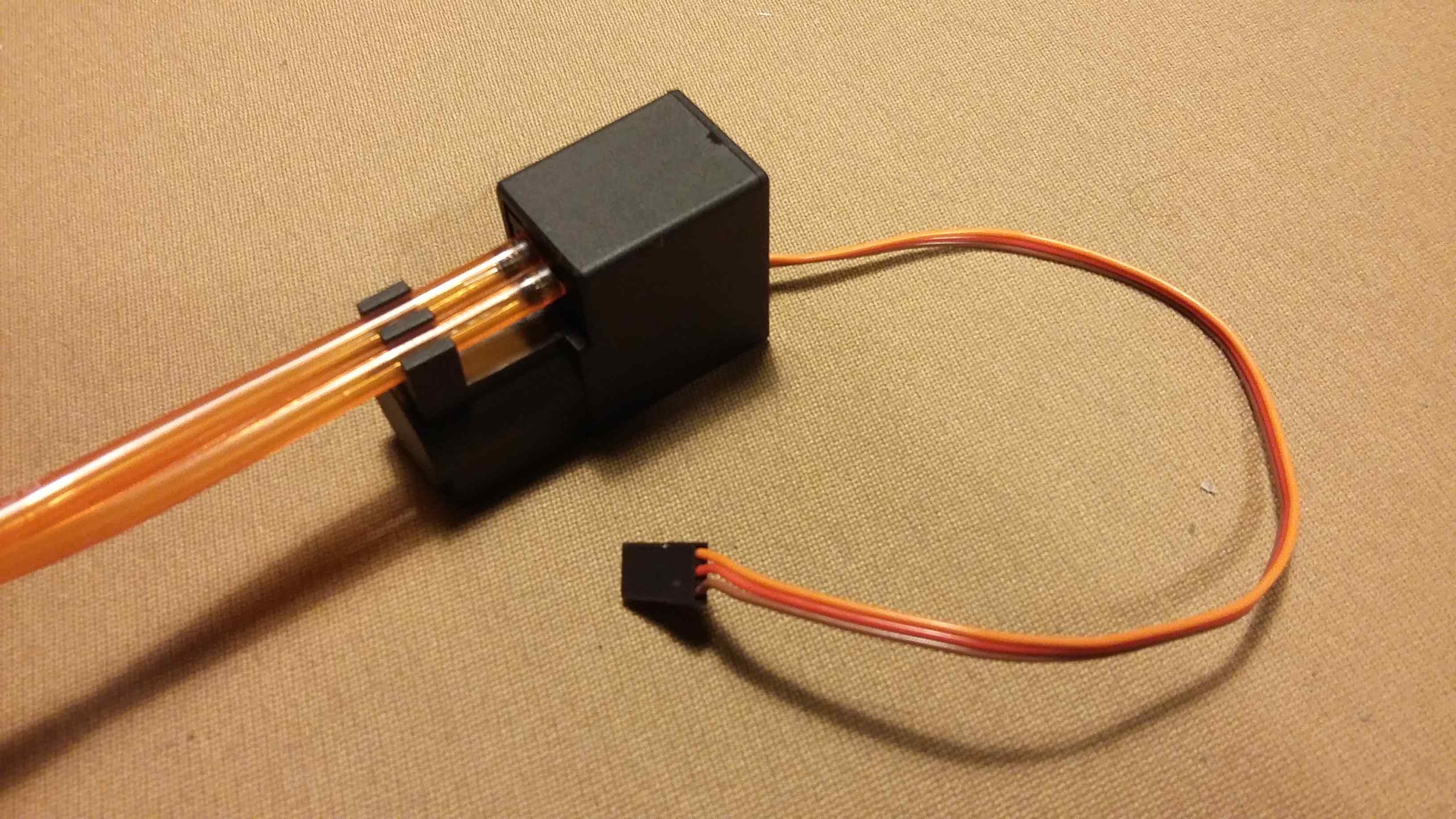

j'oubliais une question:
- les pompes fumigènes Skywriter que j'avais l'habitude d'acheter à moins de 100 € coûtent maintenant plus de 130 € ...
- Encore plus pour une pompe Powerbox
- j'ai donc décidé de tester la pompe proposée par Rcexl à 42 € (pour ceux qui ne pratiquent pas le modélisme avec moteur thermique, Rcexl est connu pour les allumages)
Quelqu'un connait-il cette pompe ?
à+ Olivier

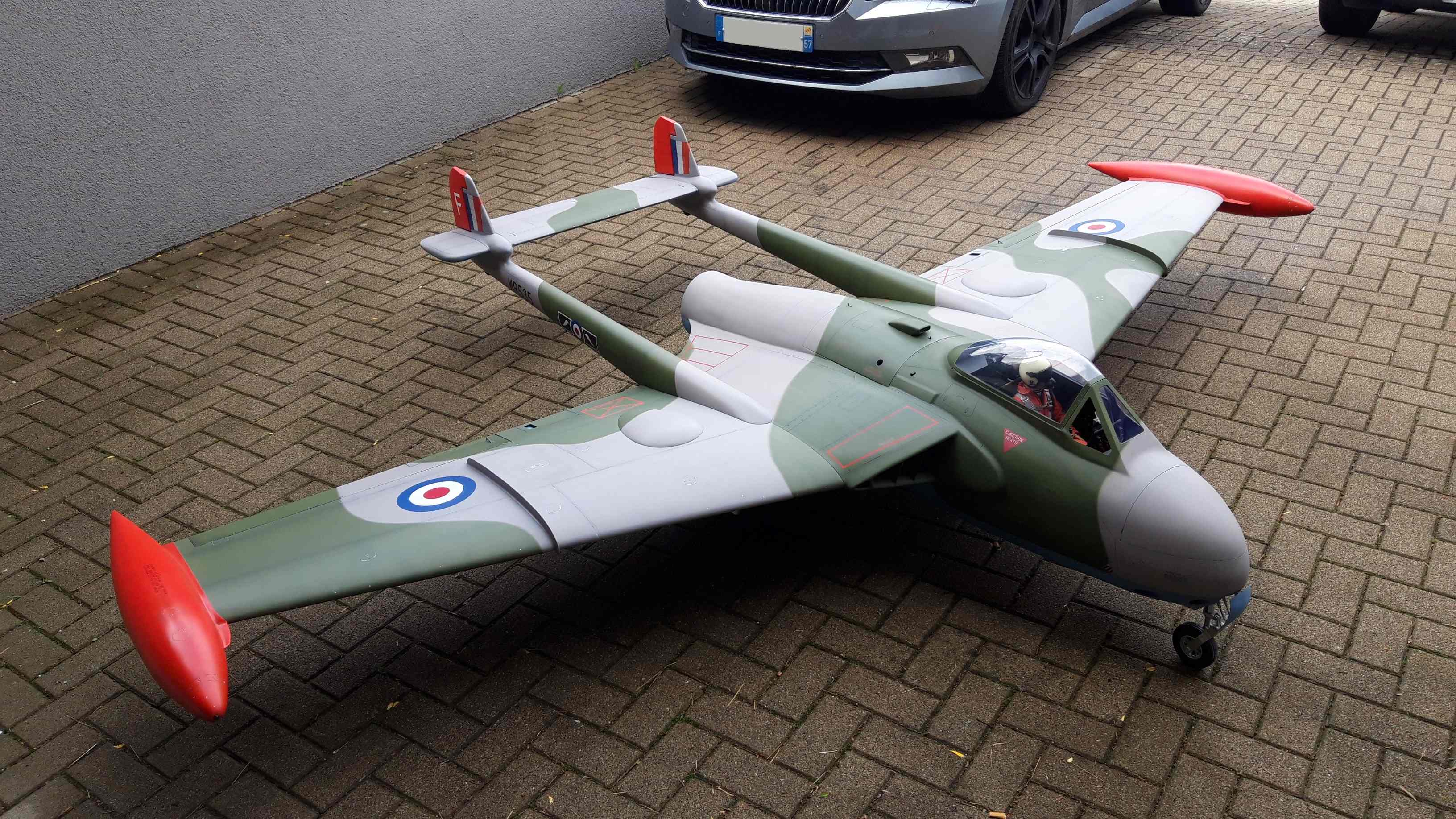

Salut,
j'ai bien avancé sur le Venom ... la peinture est finie, il ne me reste plus qu'à finir le câblage et à coller 2 vitres à l'avant (j'utilise pour la 1ère fois que la colle spécial pour verrière, elle ressemble à de la colle à bois mais devient transparente au séchage par contre, elle sèche à cœur en 24 h ! donc patience ...)
Un montage à blanc me permet d'être sûr de rester sous les 25 kg avec les pleins de kéro + fumi mais histoire d'optimiser sa masse finale, je gratte quelques grammes où je peux à l'arrière.
Je viens aussi d'avancer de 2 cm la turbine et la tuyère.
voilà quelques photos:
à+ Olivier
