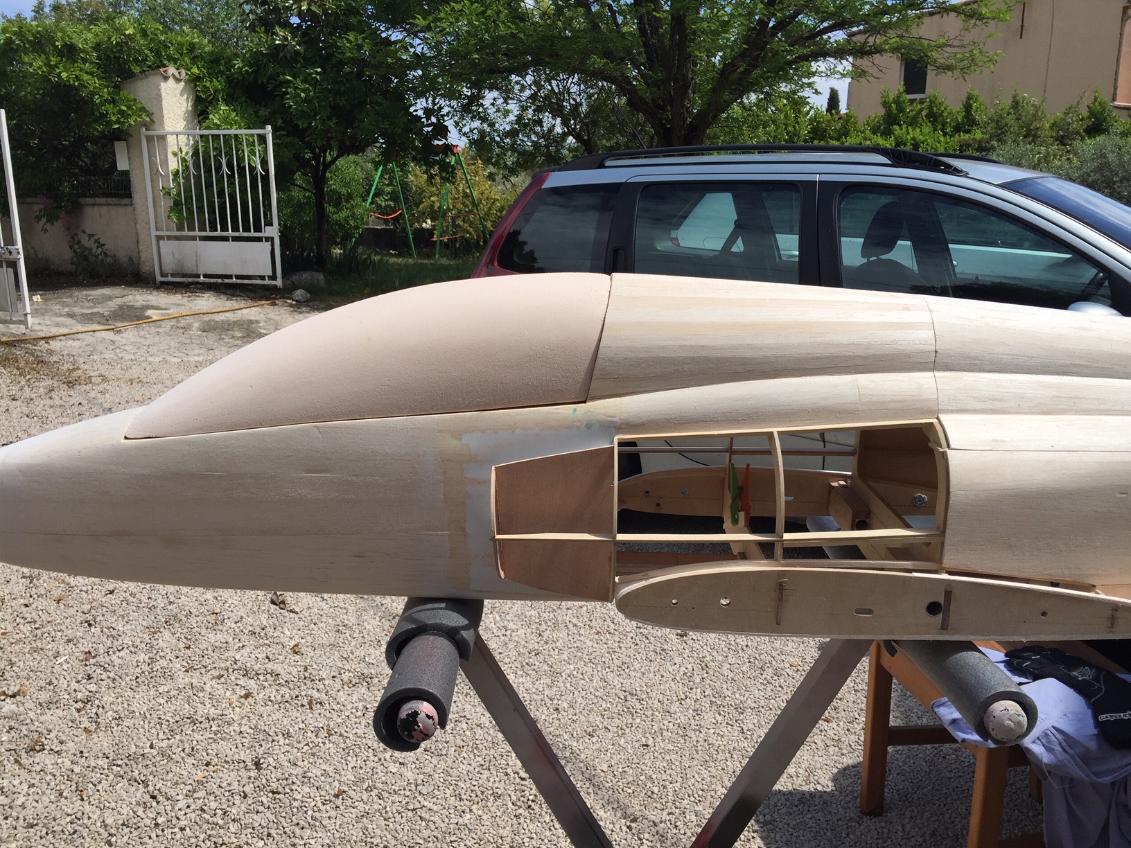

La matière employée pour le master de la verrière est elle du L.A.B ?
c est du polystyrene extrudé (isolation) epaisseur 100mm, decoupé au fil a chaud (gabarits), amené au plus pres a la rape, et fini au papier de verre 80
Aujourd hui j ai decidé de reprendre un peu la forme du fuselage, en effet quand j ai presenté la "bulle" la ligne qui doit prolonger la base de la verriére vers l arriere du fuselage presentait une descente (cassure) juste avant la verriere et me genait visuellement. Apres verif sur l avion reel cette ligne doit bien etre dans le prolongement, j ai du remonter cette ligne (de 9mm) et reprendre le bossage. Quelques photos pour mieux comprendre, coté droit modif faite coté gauche a faire

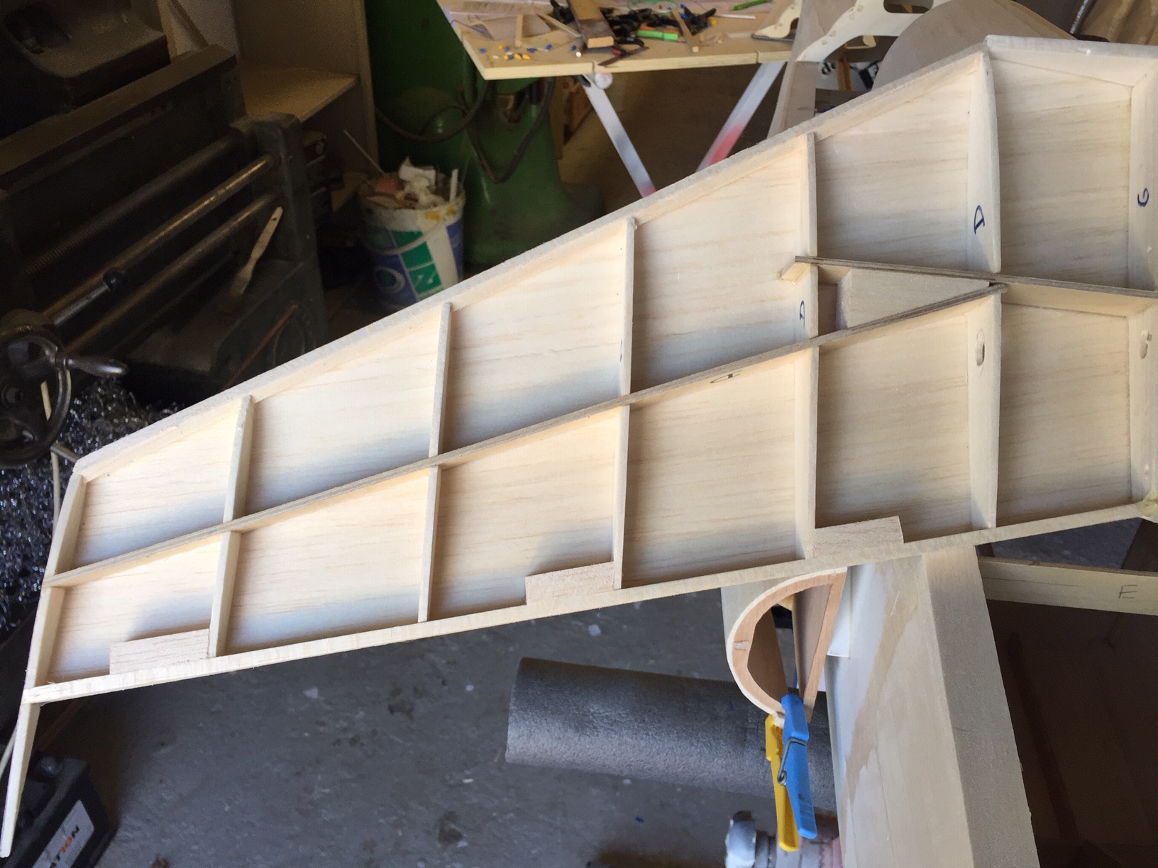

donc le coffrage des entrees d air continue, et le collage des 1/2 stab (coffrés sur l extrados) est en cours.
quelques photos

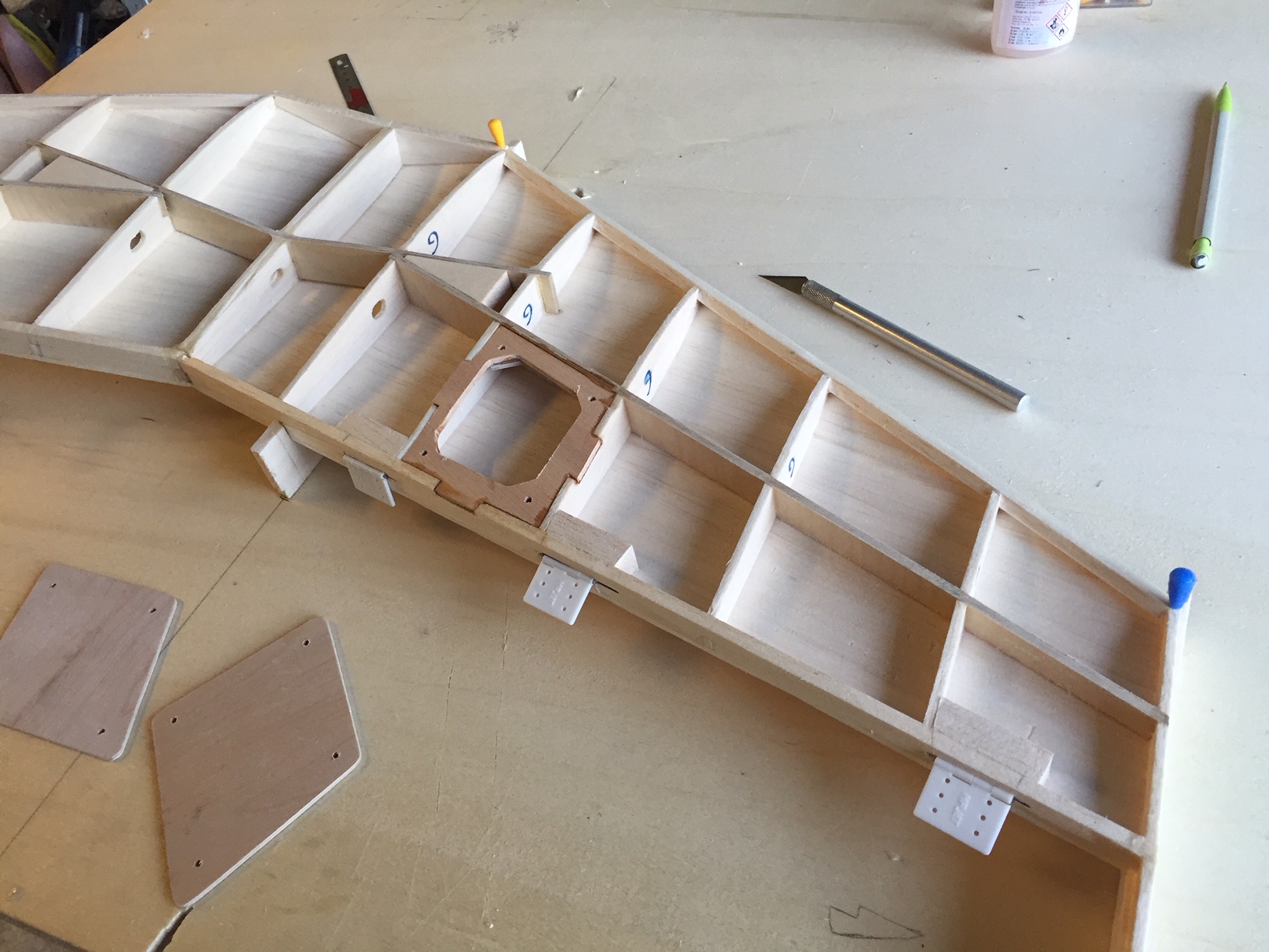

on continue le stab, donc decoupe pour le passage des charnieres, collages des supports sur lesquels se visseront les trappes ou seront fixées les servos et decoupes des trappes...photos

Aujourd hui coffrage intrados 1/2 stab gauche, poncage bord d attaque ,petite aprehesion pour poncer et donc donner la forme au B.A suite a la fleche du stab, mais ca ce fait

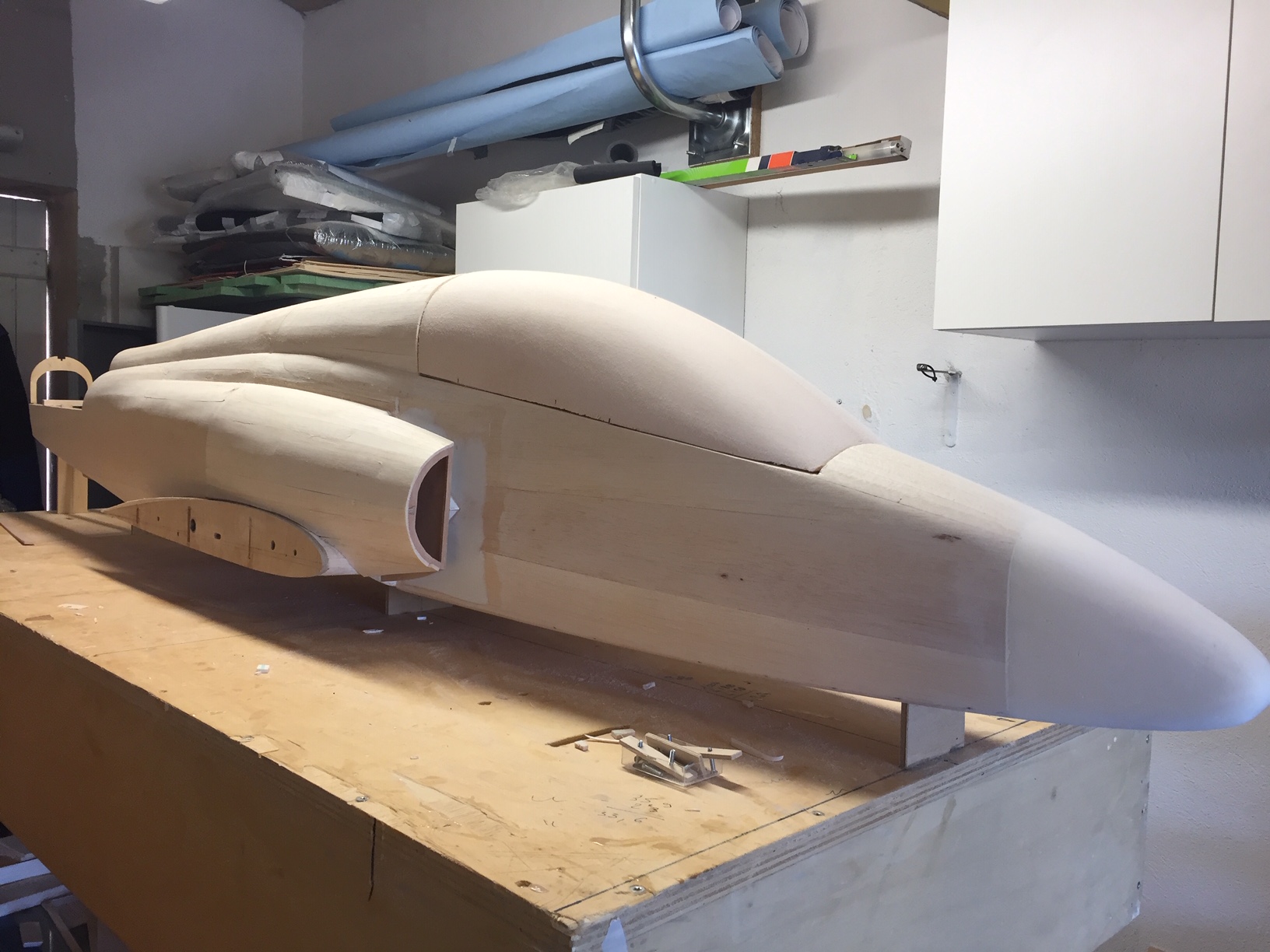

pas beaucoup avancé aujourd hui, on continue les coffrages (entrées d air du fuselage, stab), debut gouverne de profondeur, decoupe d un saumon de stab...photos

petite modif sur la clé d aile que j ai faite plus longue pour qu elle aille jusqu a la derniere nervure en ctp sur l aquelle se fixe le support de train (vu mon pilotage je prefere prevenir que guerrir).
