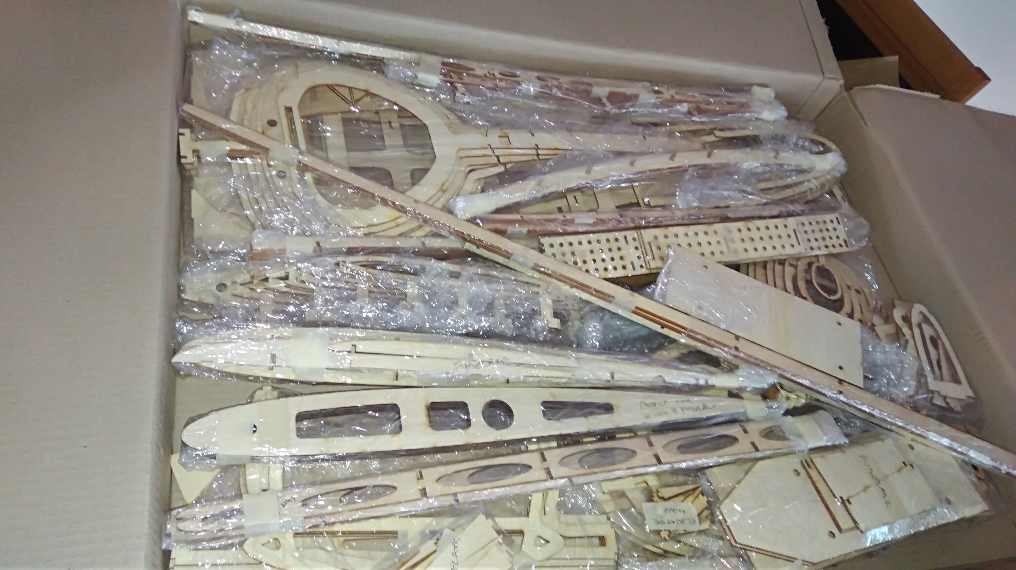

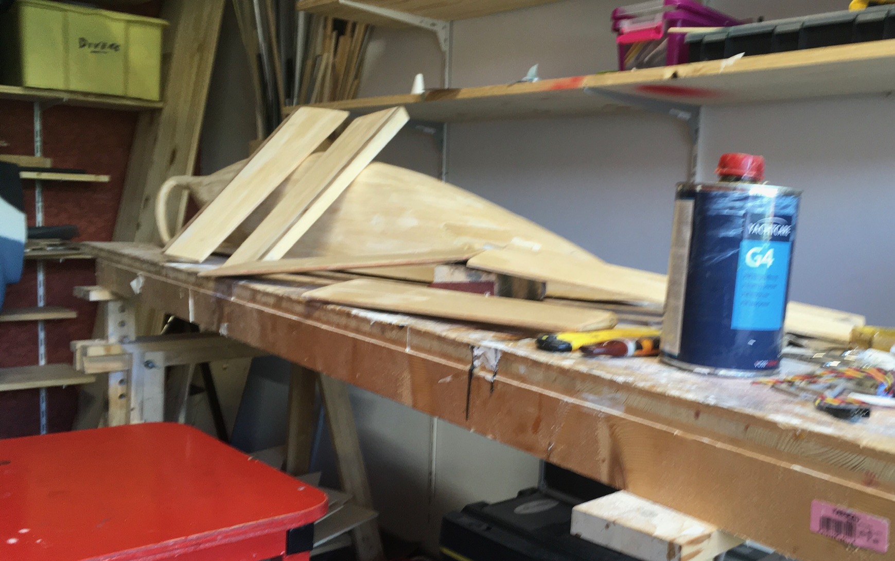

J'ai commandé un kit ; Vendeur Russe super sympa et sérieux.. Il passe la frontière et expédie depuis la Hongrie pour que l'on ne paie pas de taxe d'importation !
Le kit est arrivé rapidement et bien emballé..
La construction a commencé : cela ressemble à un puzzle 3D, tout s'emboite parfaitement..
Je posterai qq photos ; j'ai prévu quelques modifications personnelles (préférences..)
Je prévois aussi de modifier un peu les entrées d'air, pas très esthétiques à mon sens.. (qu'en pensez-vous..?)

Re: Nouveau jet de sport bois - le NEXT
Tout est découpé Lazer ; des paquets de pièces, étiquetés pour s'y retrouver ( fuselage, wing, stab...)
Pas besoin de plan : on trouve toutes les étapes de montage sur le site du fabriquant.

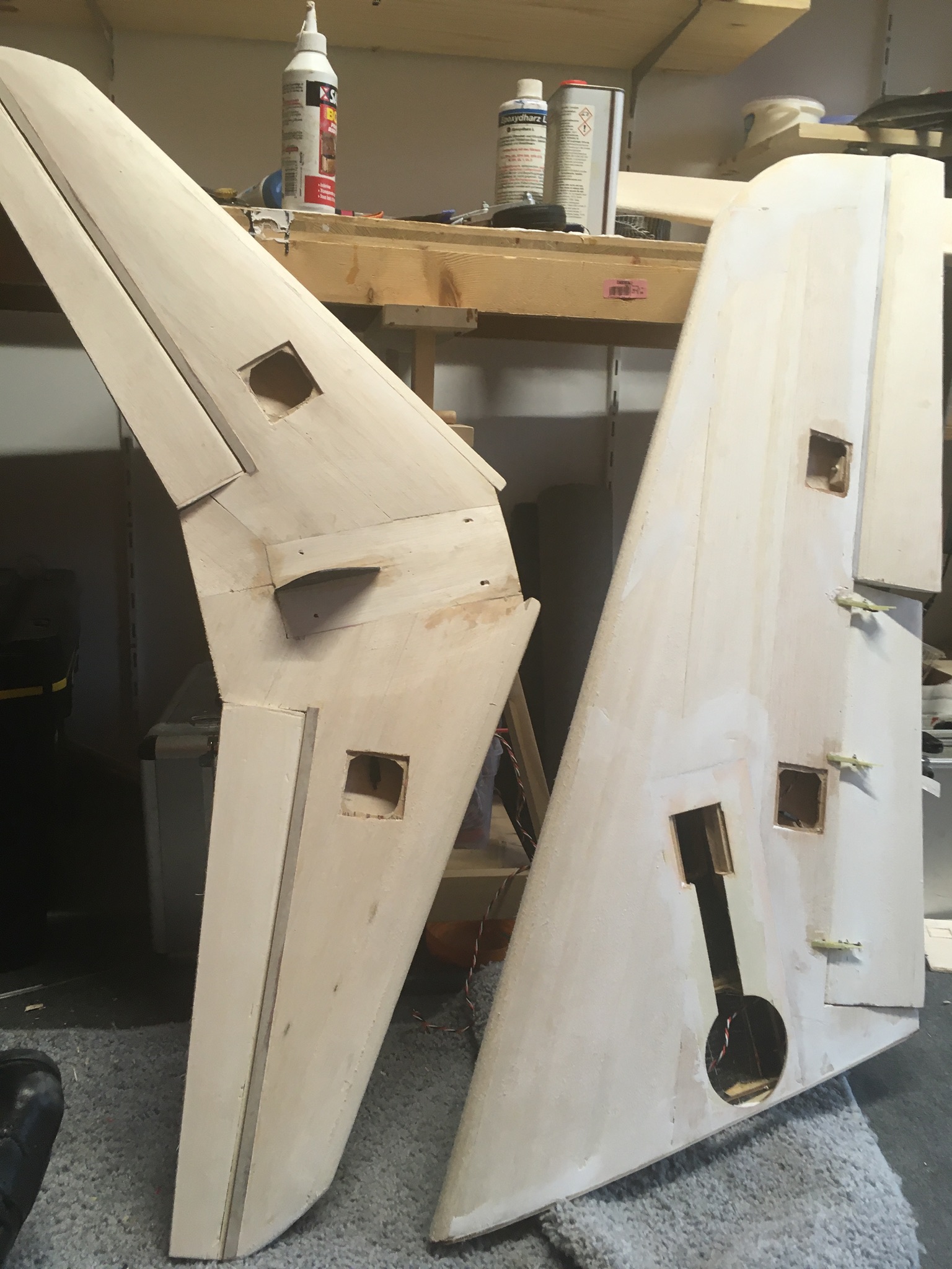

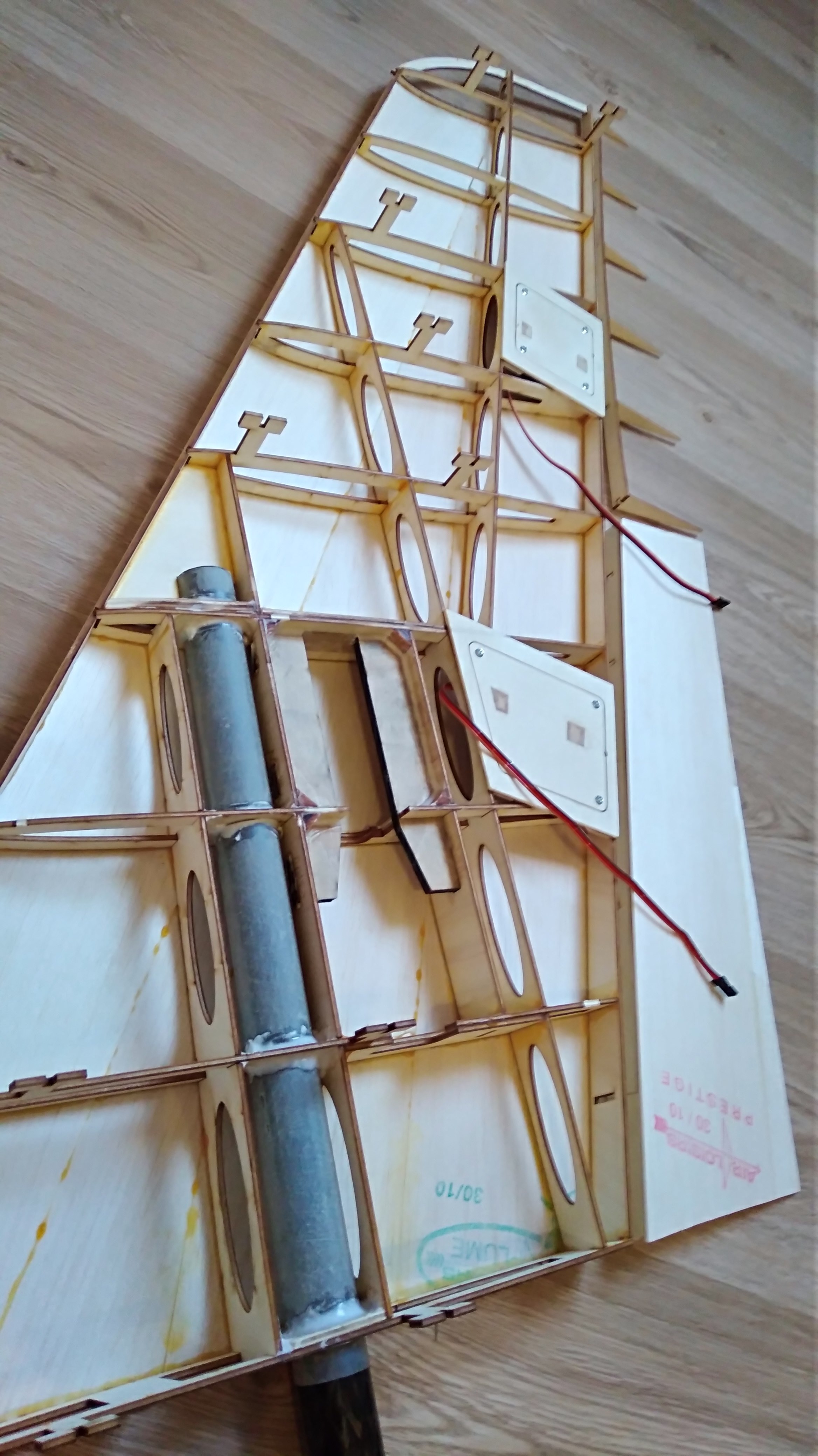

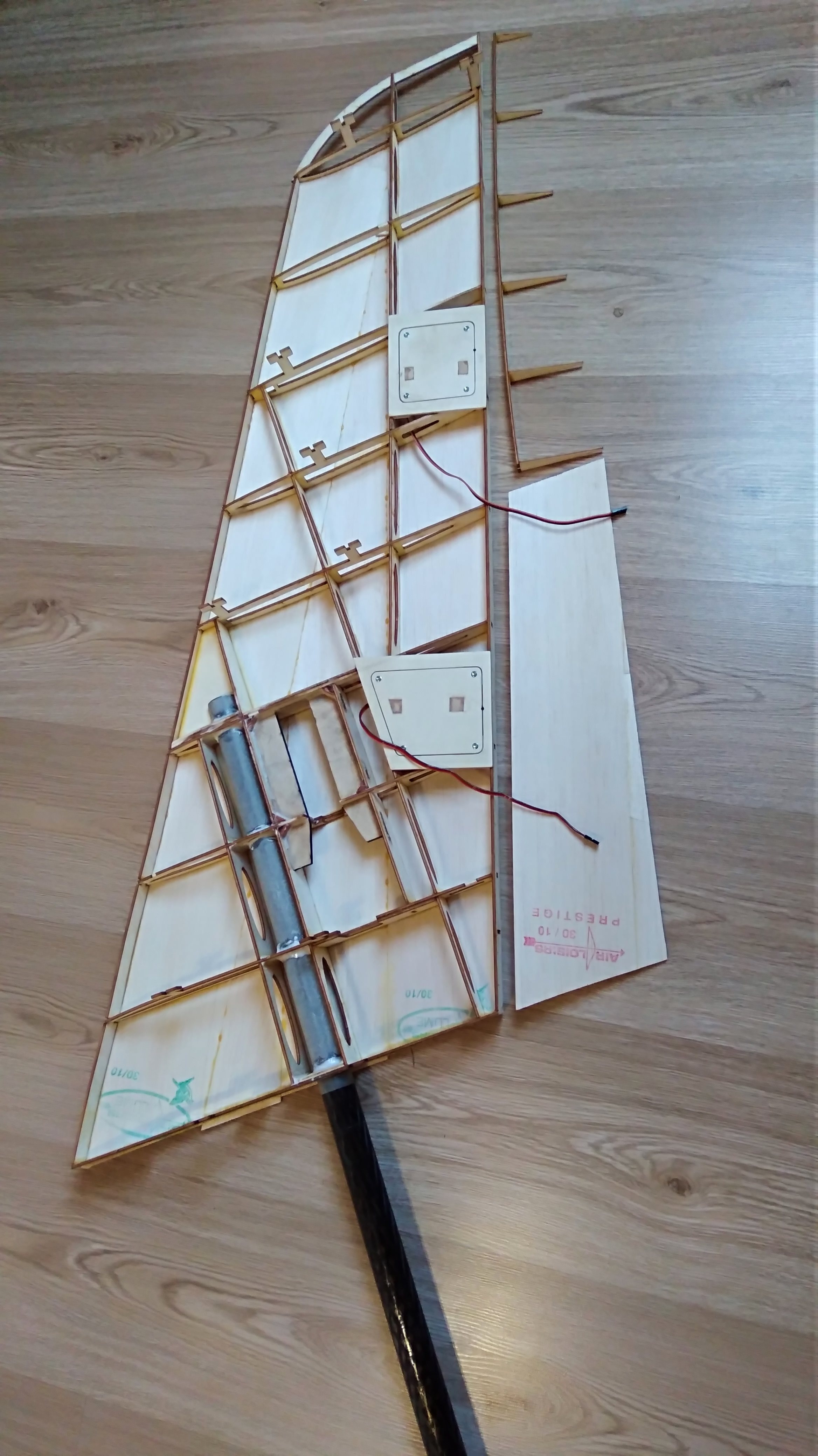

Je ne suis pas au même stade d'avancement… mais ça progresse..
J'ai opté pour une clé d'aile carbone 29mm, avec un fourreau fibre de 0.5mm ; cela passe parfaitement dans les trous 30mm des nervures.
J'ai modifié les flaps : ils démarrent de l'emplanture de l'aile : plus de surface, ça va freiner !
Les bords marginaux des flaps et ailerons seront parallèles aux nervures ; plus logique et esthétique je pense..
Boitiers de train renforcés.. et tout est collé à l'époxy de strat+micro ballon et floc de coton..
Et boitiers de servos en place ; je pense fixer à demeure dans les ailes toutes les rallonges, avec prises débouchant dans les boitiers. C'est plus simple que des tunnels avec des rallonges à tirer en cas de démontage..
