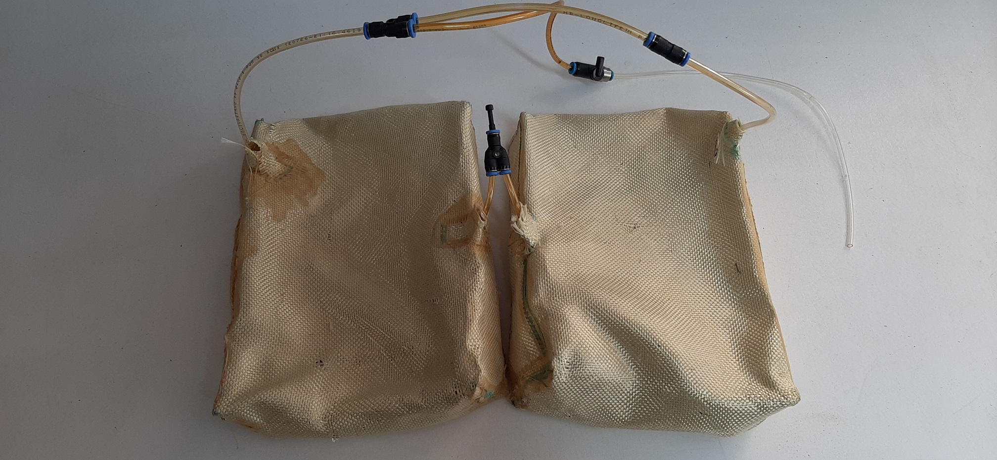

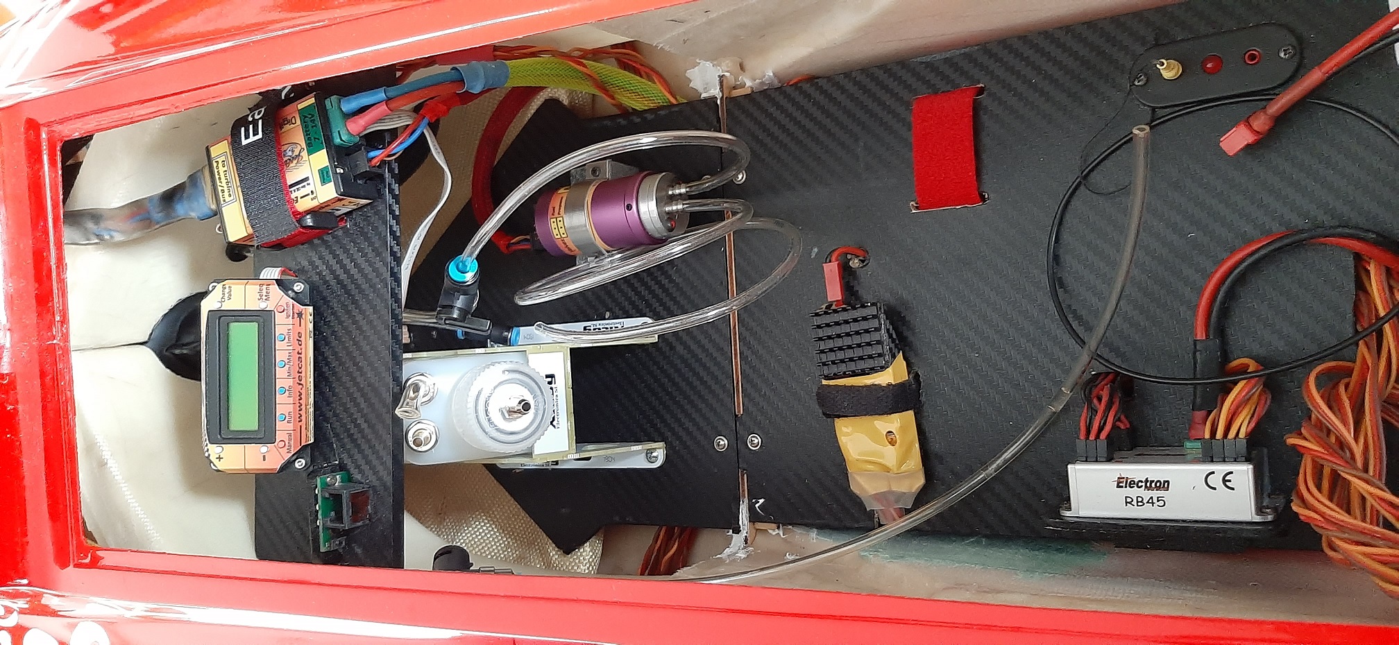

Voici les photos des poches et du prémontage.
les poches
les poches

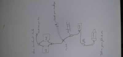

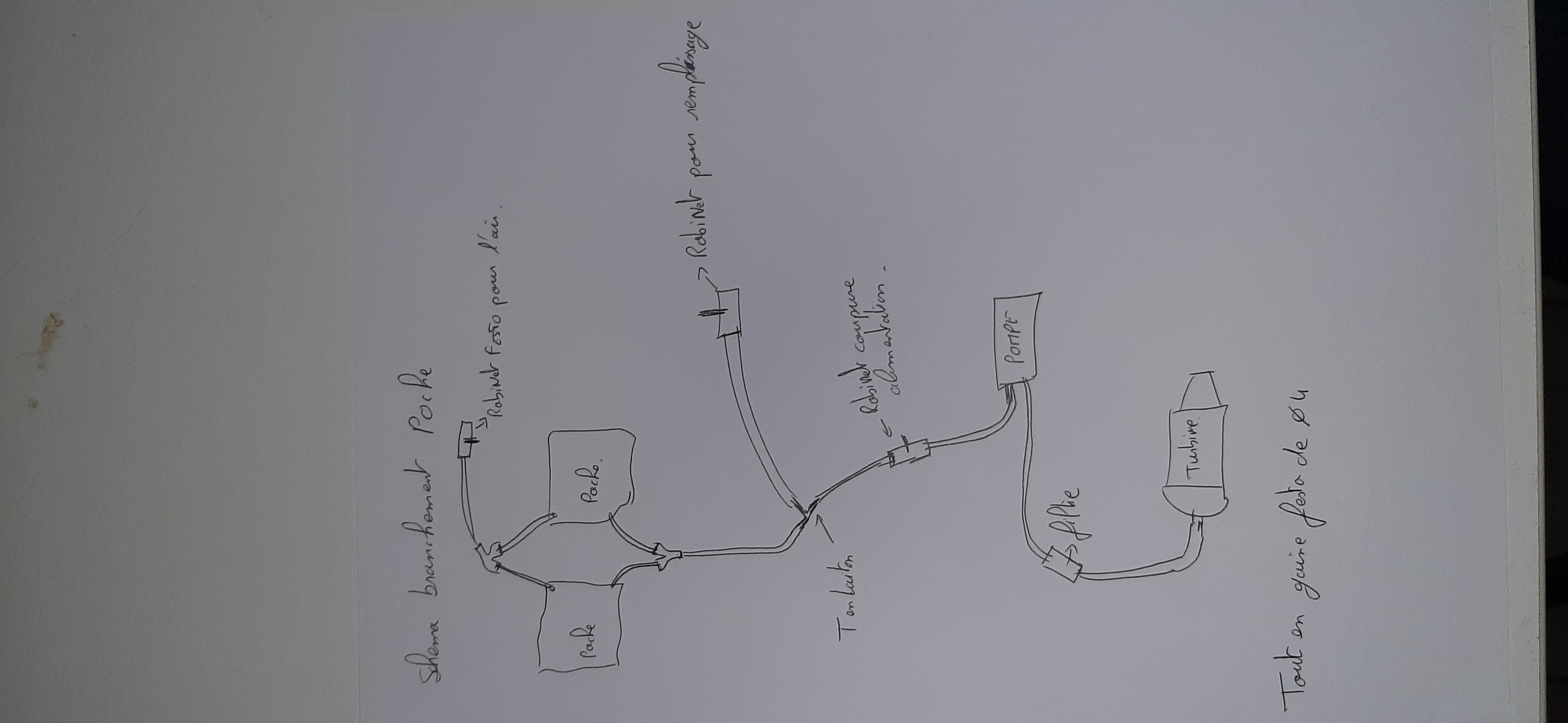

pouvez-vous me confirmer si mon circuit est bon ou faut-il modifier les emplacements de robinet, filtre etc...
pinson
Messages : 117
Re: reservoir poche
Message par pinson »
ton branchement est perfectible car que je mettrais un robinet indépendant sur chaque sortie des poches (en haut du schéma) pour parfaitement contrôler le remplissage des poches. Imagine que tu ai une poche parfaitement remplie et une avec des bulles d'air . Tu ferais comment avec ton montage sur le schéma ? Le filtre, il faut le mettre avant la pompe et le robinet de coupure entre la pompe et le réacteur tout en étant très accessible afin de le fermer facilement juste après la coupure réacteur et il doit être obligatoirement fermé lors du remplissage des poches (qui ont besoin d'une pression de remplissage bien plus importante qu'un réservoir classique +UAT). En fait, tu ouvres le robinet juste avant le démarrage et tu le ferme dés l’arrêt du réacteur même si la séquence de refroidissement n'est pas finie. Ce qui est embêtant avec tes poches, c'est qu'elles sont dans un sac Kevlar et tu ne peux pas voir si tu as des bulles d'air résiduelles dedans lors du remplissage et il faut un contrôle visuel à chaque remplissage. Dans les poches, tu ne dois avoir que du carburant, aucune bulle n'est tolérée. Si tu es sur qu'il n'y ai pas de "picots" résiduels dans la FDV de la cellule, tu serais gagnant de les enlever pour avoir un vrai contrôle visuel des tes poches. La gaine kevlar ne sert qu'a éviter un éclatement des poches lors du remplissage(aucun risque avec la pompe que tu utilises), elles n'ont aucune utilité anti feu lors d'un crash car le carburant passera à travers les mailles du tissu.
Je n'ai jamais utilisé de poches mais je penses que je virerais ces protections kevlar qui donnent un risque plus important de ne pas voir la présence de bulles(risque de flame out très augmenté) que l'évitement d'un risque supposé d'éclatement ou de perçage. C'est tout le dilemme de ces gaines kevlar.....
Après réflexion, je mettrais aussi un robinet à la sortie "vers la pompe" de chaque poche afin de pouvoir en démonter une facilement(pour maintenance) alors qu'elle seront toujours en pression du fait de la présence en permanence de kérosène à l'intérieur.La pression intérieure sera toujours supérieure à la pression extérieure, même "à vide" car les poches poussent le carburant vers la pompe jusqu’à la dernière goutte, donc, si ils te reste que 20 cc à l’intérieur, c'est 20 cc qui iront dans la cellule lors du démontage d'une poche
Dernière modification par pinson le mar. sept. 10, 2019 8:35 am, modifié 1 fois.

oui supprime le Y comme Pinson le mentionne (1 par poches pour purger de temps en temps) et robinet de coupure avant la pompe que tu fermes à chaque vidange/remplissage.
Un autre conseil c est de mettre un bouchon sur le robinet de remplissage. J ai eu une fois un arrêt moteur , je pensai avoir mal purgé mes poches.... mais non mon robinet de remplissage n’était pas totalement fermé!!
