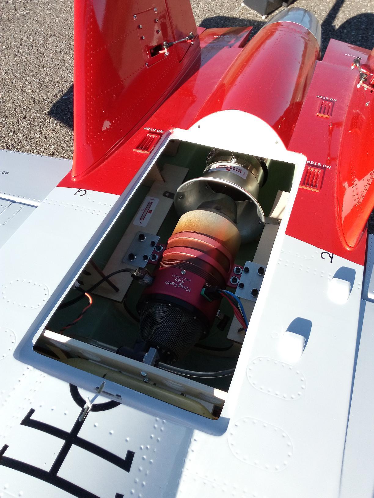

Après 2 saisons avec mon Xcalibur et 150 vols au compteur, et en attendant la finalisation de la construction de mon Vampire au 1/5, j'ai craqué sur le nouveau modèle de JMB jets : le Boeing T7A Red Hawk. La machine fait 2 m de long et 1.34 m d'envergure (échelle 1/7.5). Le mien est motorisé avec une kingtech 85G et affiche une masse à vide de 10 kg.

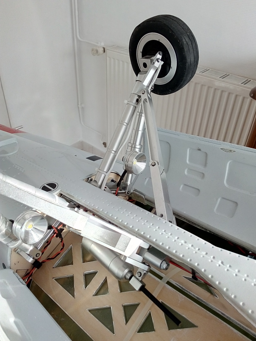

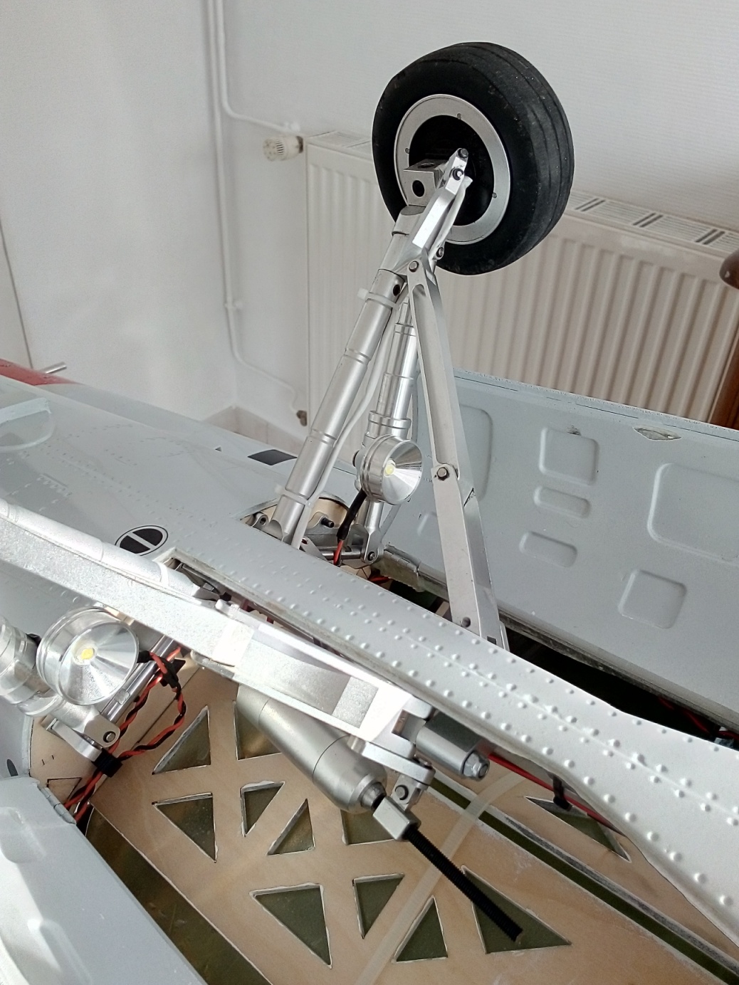

Je me suis un peu battu avec le séquenceur de trappes mais j'ai finalement gagné ! Le train est une merveille de mécanique reproduisant presque fidèlement le train du grandeur. Pour info le train du grandeur est celui du F16 qui a été réutilisé pour faire des « économies » de design.
On ne rentrerai et sortirai le train que par plaisir de voir la mécanique œuvrer.(voir la vidéo de présentation :youtube.com/watch?v=9KClojPafZY

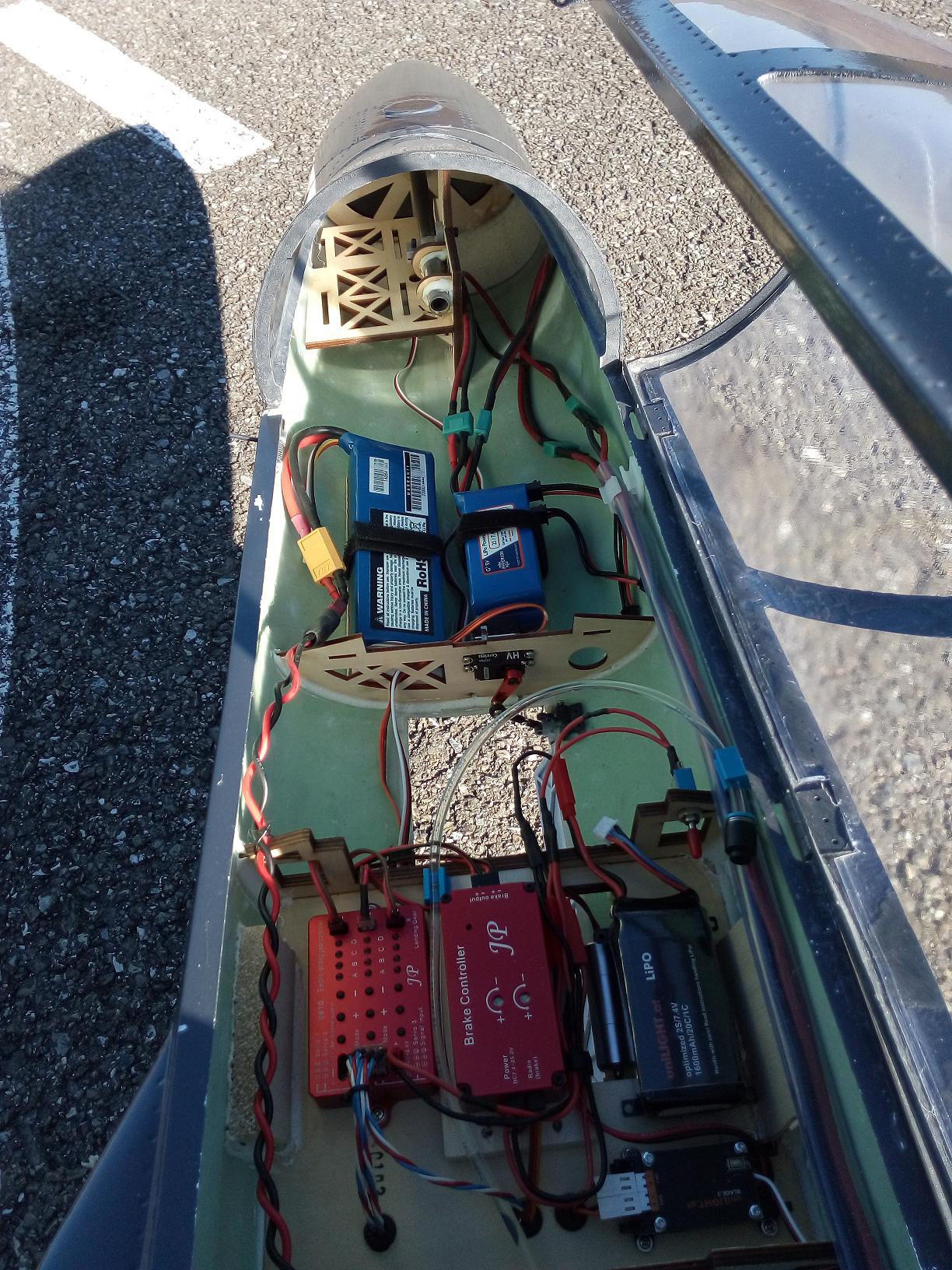

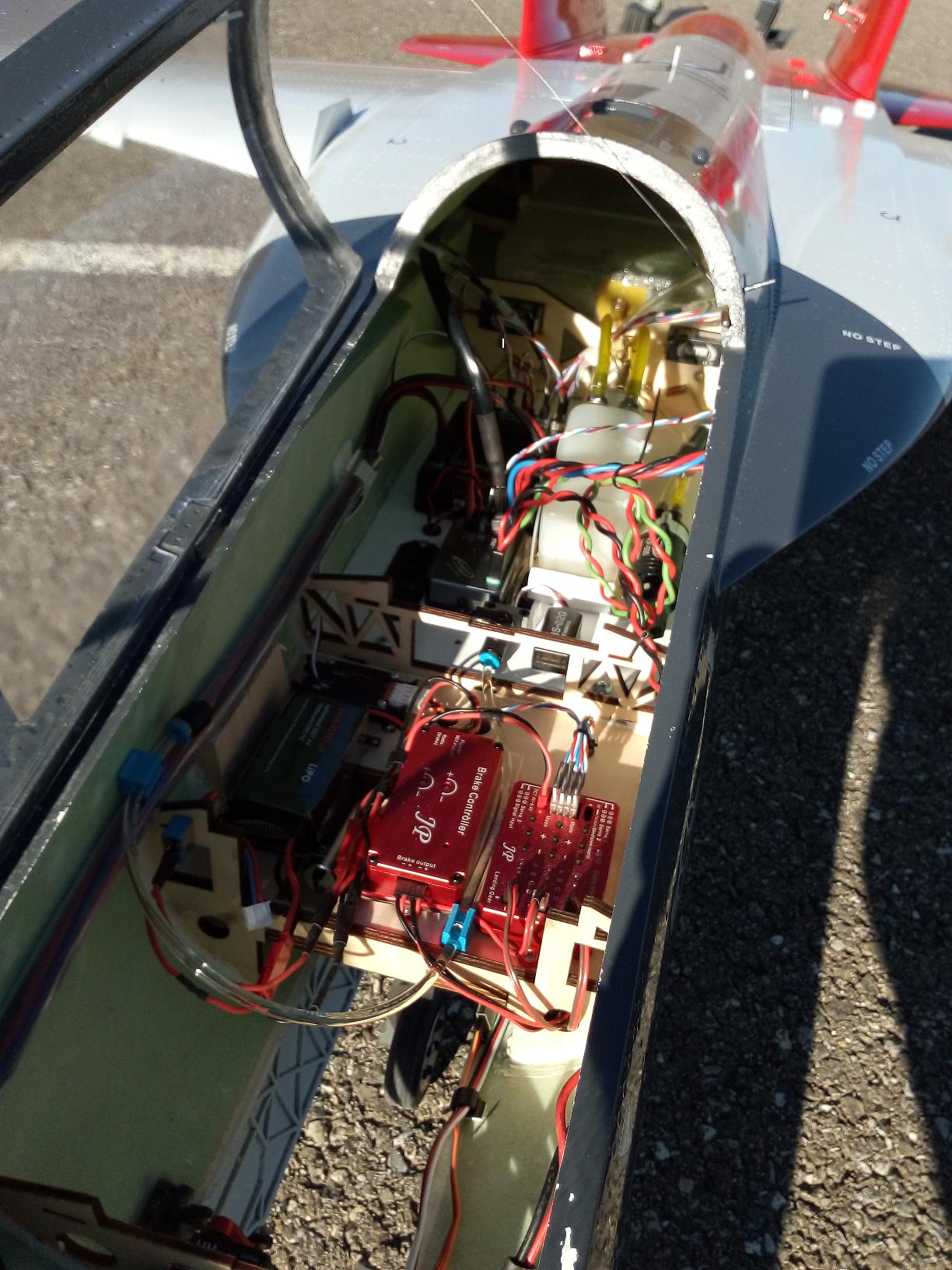

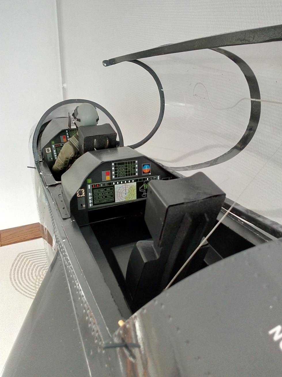

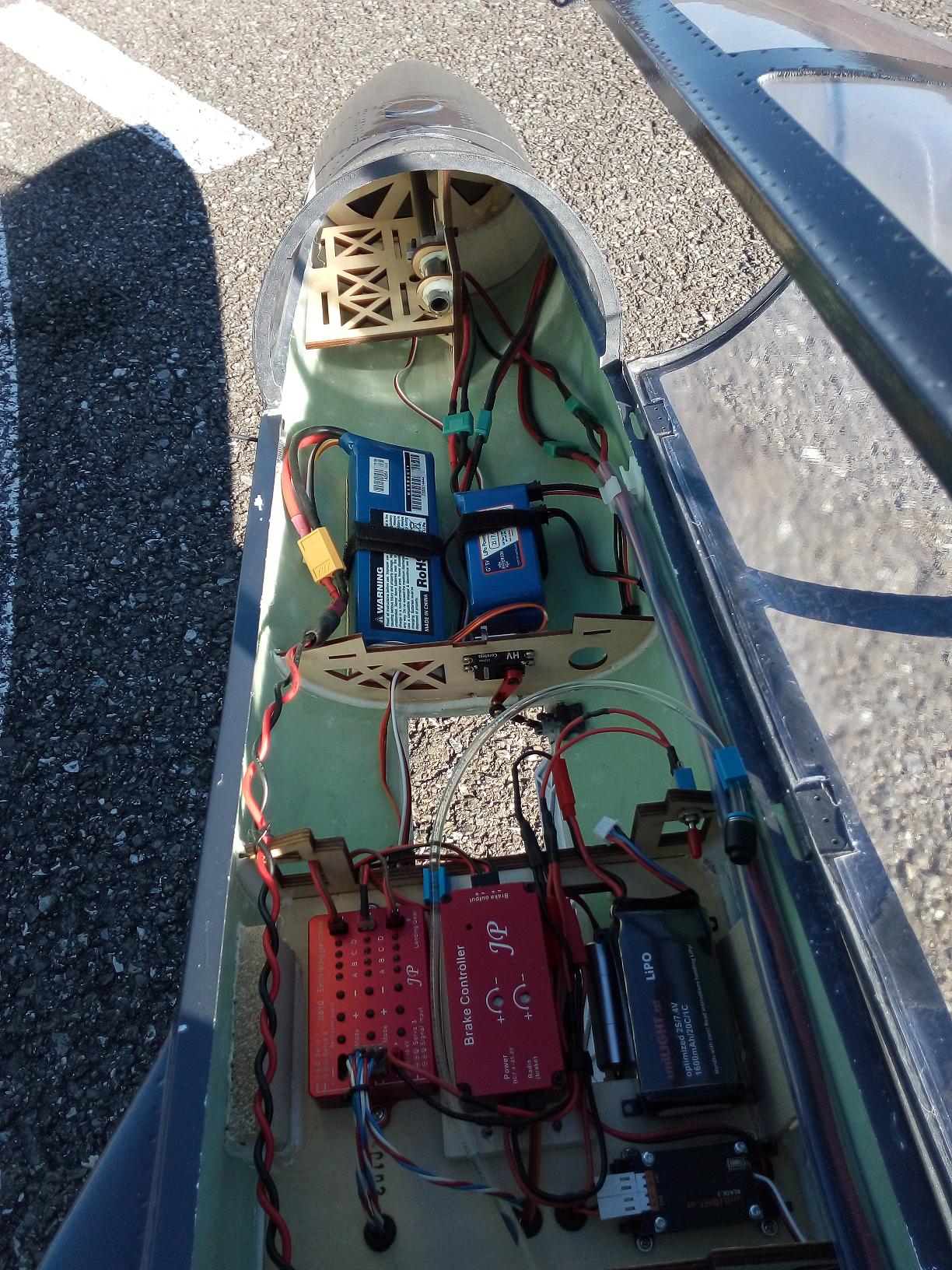

le cockpit semi maquette est très sympa mais occupe pas mal de place d'où une installation de l'équipement embarqué un peu au chausse pied malgré le volume du fuselage.

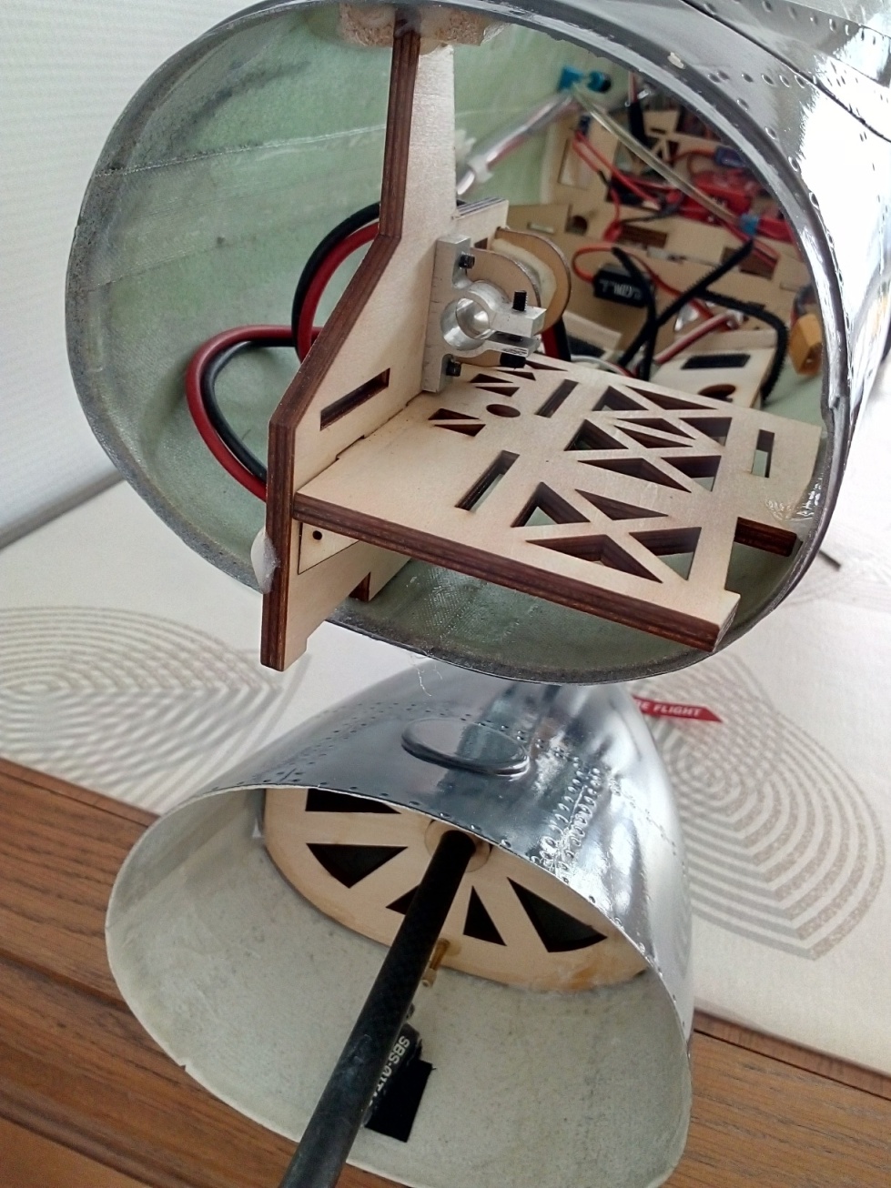

Le principe de fixation de la pointe avant est utilisé pour pour les éléments démontables (ailes stabs,dérives) : une bride en alu est déformée par une vis M3 et vient serrer le tube carbone. Des petits trous sont pratiqués dans le fuselage au droit de chaque vis.

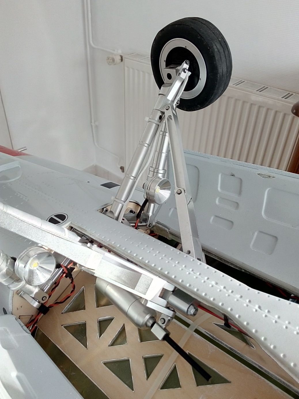

Le train et sa mécanique "horlogère" ! pour l'instant ça tien le coup !

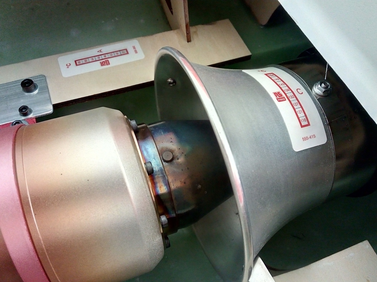

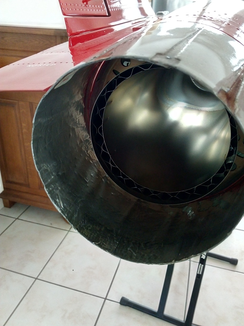

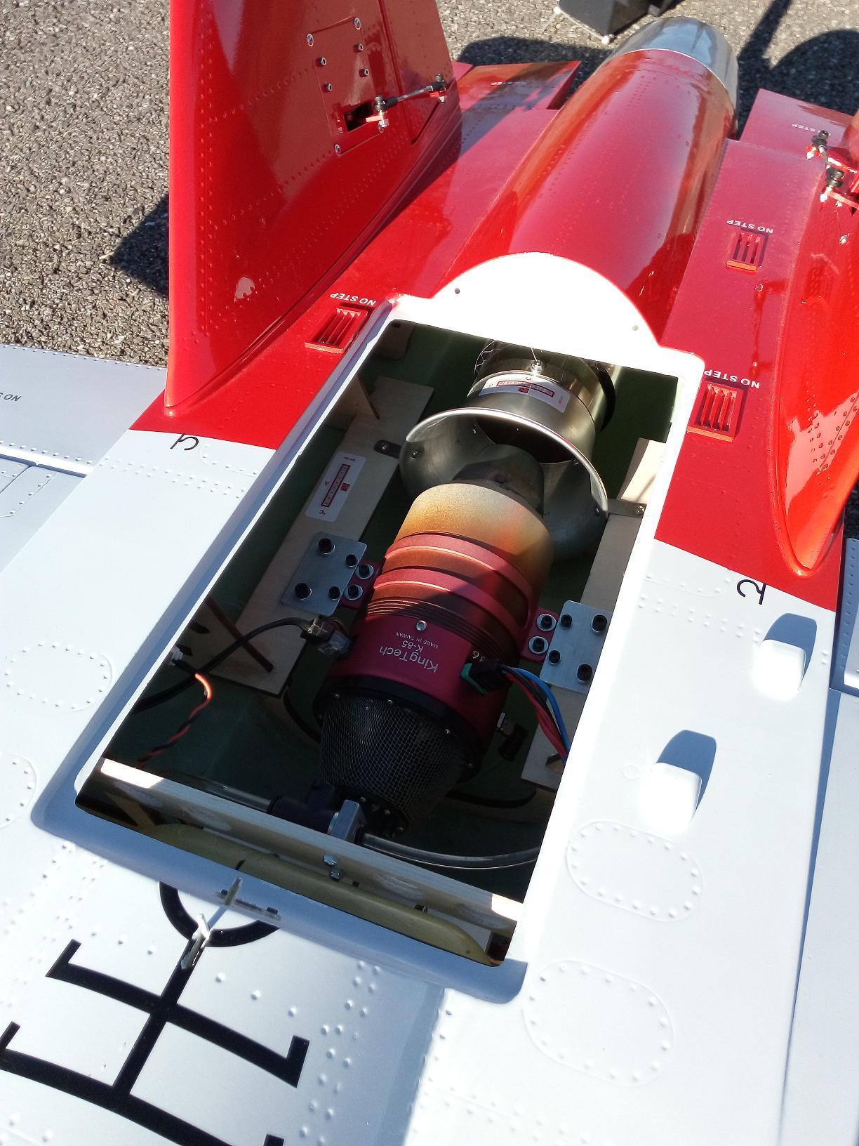

J'ai posé un peu partout des strips thermiques pour voir s'il y avait des points chauds dans le fuselage : a priori tout est OK sauf sur celui que j'ai retiré en sortie tuyère qui me donnait 150°C. La protection en scotch alu de cette pièce doit être faite avec soin. Une autre solution est de reculer la tuyère et le réacteur de 50 mm (la structure le permet) et ainsi limiter la chauffe de la tuyère composite. mais dans ce cas il faudra revoir la position des batteries pour maintenir le centrage (en gros 115 mm du BA de l'aile). Ne sachant pas trop où j'allai au début du montage en terme de centrage j'ai préféré placer le réacteur le plus en avant possible dans un premier temps.
Si c'était à refaire (compte tenu de la position de mes batteries) je déplacerai la tuyère.
