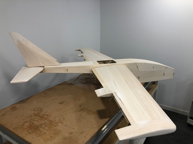

De ce fait, j'ai quelques semaines devant moi pour finir le Box-one que j'ai commencé ...
Ce week-end, je m'attaquerait au train ( avant et principal )
Ci-joint photo de son état d'avancement.

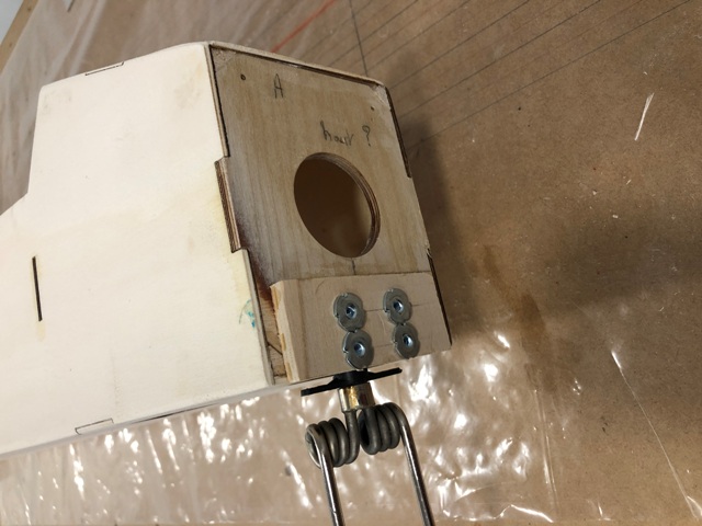

Tranquillement je continue la fabrication de mon box-one
Ce week-end, implantation du train ( avant et principal ) .
Rien à signaler coté train principal qui est pour ma part en alu de 3 mm ( 4 mm sur le plan de René ) – On perce 4 ou 5 trous de diamètre 4 mm, on prévoit les écrous prisonniers et le tour est joué. Pour le train avant, même chose avec un peu plus de minutie ( bien veiller à ce que le palonnier d’orientation du train soit suffisamment dégagé pour un bon fonctionnement une fois la commande raccordée. J’ai également ajouté un renfort sur l’avant ( cf photo pour avoir plus de matière au niveau des écrous prisonniers M3).
Comme à mon habitude je n’ai pas résisté à l’envie de finir avec 1 ou 2 bande de fibre de verre pour renforcer ces parties.
