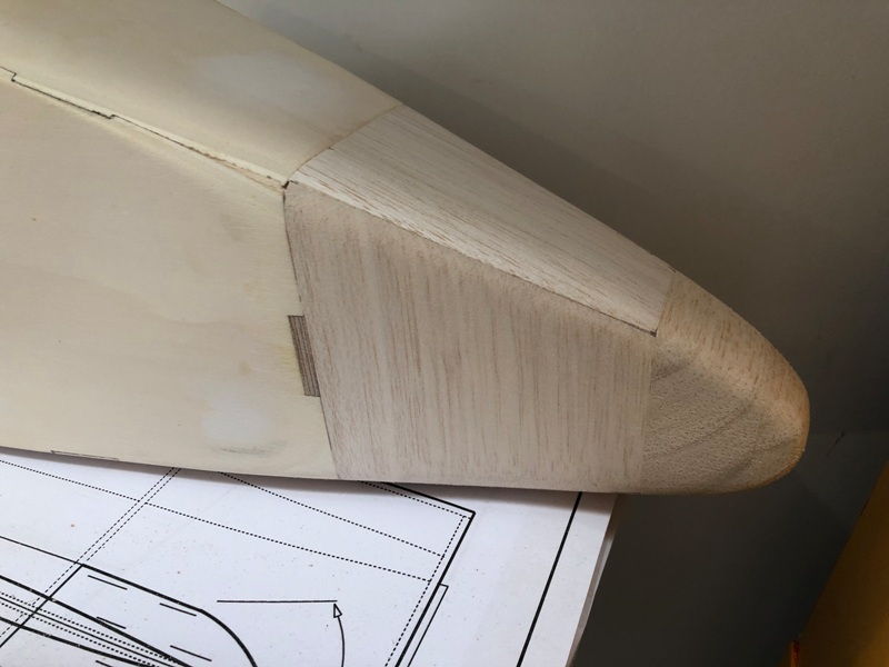

Box-one
J’ai récupéré ma radio il y a une quinzaine de jours, trois semaines. Mes problèmes n’ont pas été identifiés, ni reproduis donc le module HF a été changé sous garantie par précaution. J’avoue que je ne suis pas très serein et après deux avions cassés, je suis en train de faire un troisième avion pour tester la radio ....longtemps.... très longtemps.......
Le box-one avec son réacteur 14 kgs va attendre ; je le crains, la saison prochaine pour revoler.
Celui que je construit a eu le droit ce week-end à la mise en forme du nez et un ponçage général. Je pense attaquer l’entoilage la semaine prochaine.
