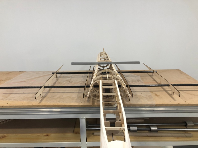

Ce week-end, collage des nervures d’emplanture et préparation des élevons.
On s’attache à ce que les nervures soient bien alignées et on vérifie bien la hauteur des bords de fuite droit et gauche vis-à-vis du plan de travail, le tout en ayant le fuselage parfaitement à plat (cf assise du capot réacteur // au plan de travail ). ps: j'ai mis un peu de film plastique entre les règles et les nervures ( c'est juste prudent ..)
Coté ailes – on ne coffre pas entièrement les ailes bien qu’on soit impatient – juste le bord d’attaque et une partie du bord de fuite –
C’est le moment que je choisi pour ensuite préparer les élevons et pouvoir attaquer les articulations – je vais faire en sorte de les encastrer avec une articulation sur une corde à piano de 2 mm.

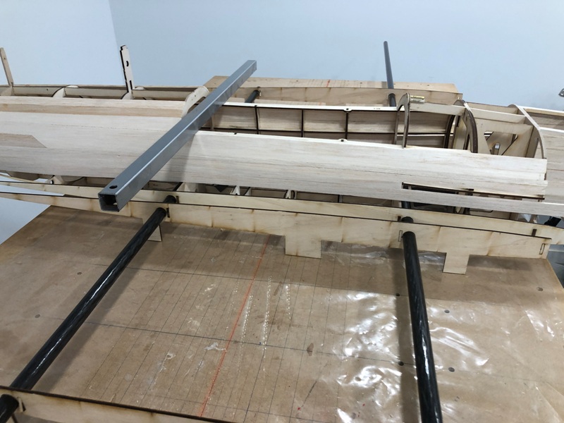

J'ai avancé sur la mise en croix. J'ai découpé des Nervures supplémentaires avec des talons afin de garantir le bon positionnement sur tous les plans des clefs Carbone ( ce serait dommage que les demi-ailes ne s'emboitent pas parfaitement ! Et là, rien de sert de courir bien au contraire.
