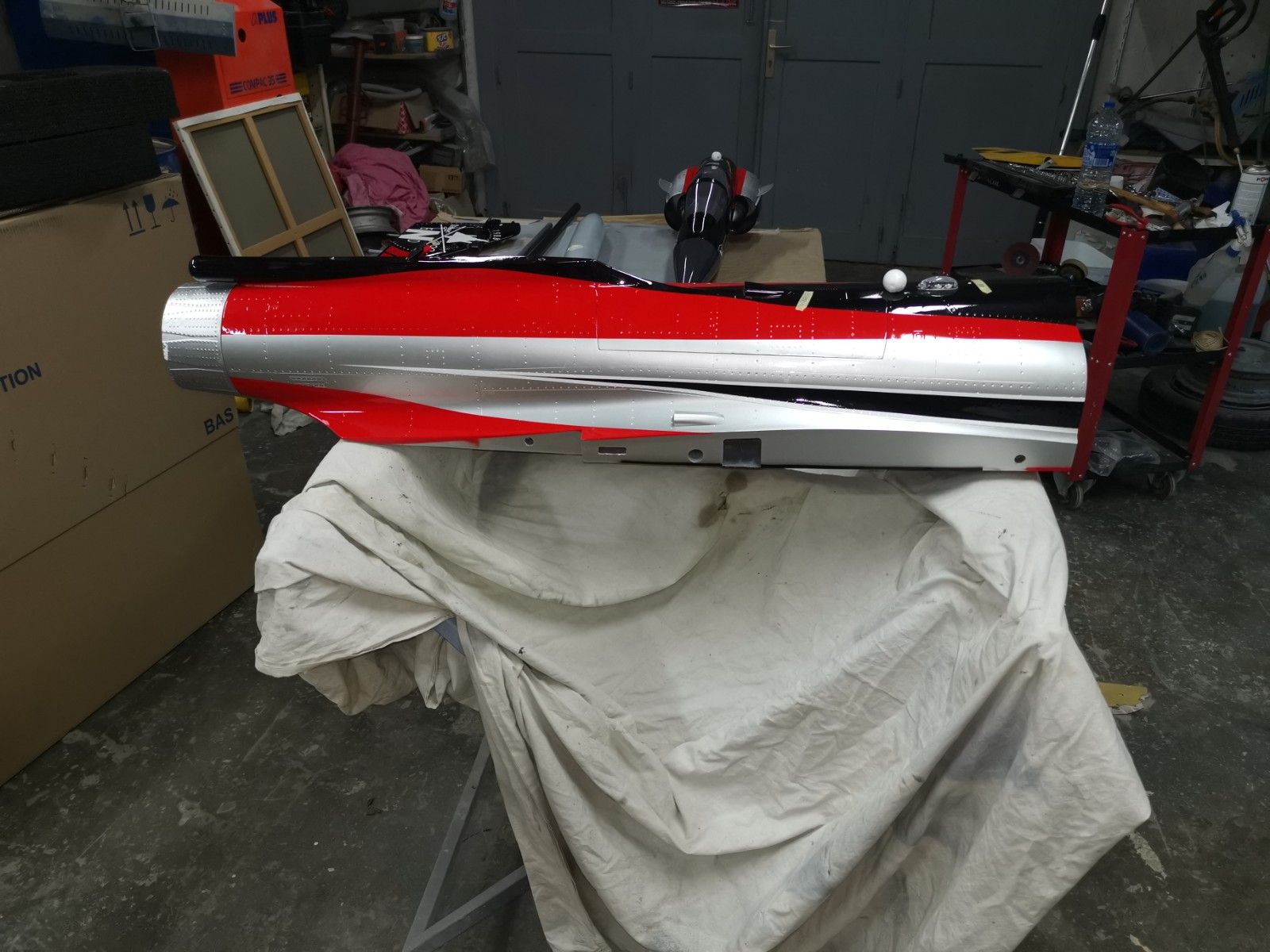

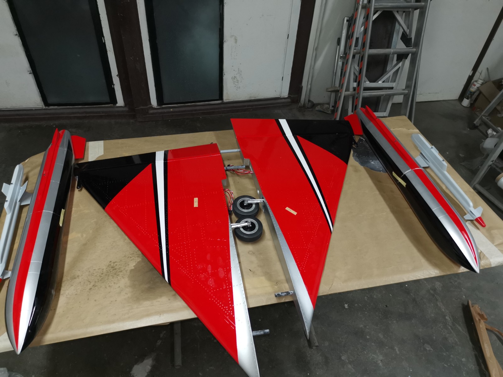

Bonjour la communauté
Voici ma dernière acquisition , je suis preneur de toute info sur les points critique du modèle sur tout ce qu'il faut voir ou revoir , renforcer , changer et réglage pour ceux qui en on un
Merci a tous
