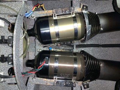

Merci Loïc,
comme tu peux le voir les miennes sont plus proche au niveau de la coiffe.
je suis en train de les relier entre elles et avec la masse des batteries des ECU, je vous tiens au courant.
Thierry

Si c'est un problème magnétique la masse ne servira à rien je pense il te reste à mettre une cloison qui "coupe" le champs magnétique....

C'est un PB récurent chez Jet Munts, les aimants sont très puissants.
Mêmes en éloignant les capteurs le plus possible ça ne marche pas !
La seul solution c'est 2 feuilles de Mumétal collé sur une plaque de carbone de 0.5mm au niveau de la coiffe.
Tu peux en trouver sur Ebay pour une quarantaine d'€.

bonjour,
Petit up du post suite email que j'ai envoyé chezJets-Munt.
ils confirment ce problème d'interférence magnétique qui peut arriver et me demande photos de mon installation et vidéo séquence de démarrage.
a suivre
cordialement
Loïc
