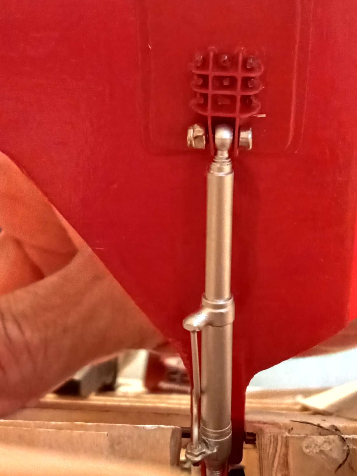

Détail vérins des aérofreins semi maquette
Moteur des ailes variable, après plusieurs config, voici celle qui le moins de bruit/courroie et Bien plus légère qu un réducteur a pignon métal
On voit aussi les doubles contacteurs de fin de course.
La base du plan de pose des éléments est en place, y a double matos et très peu de place.

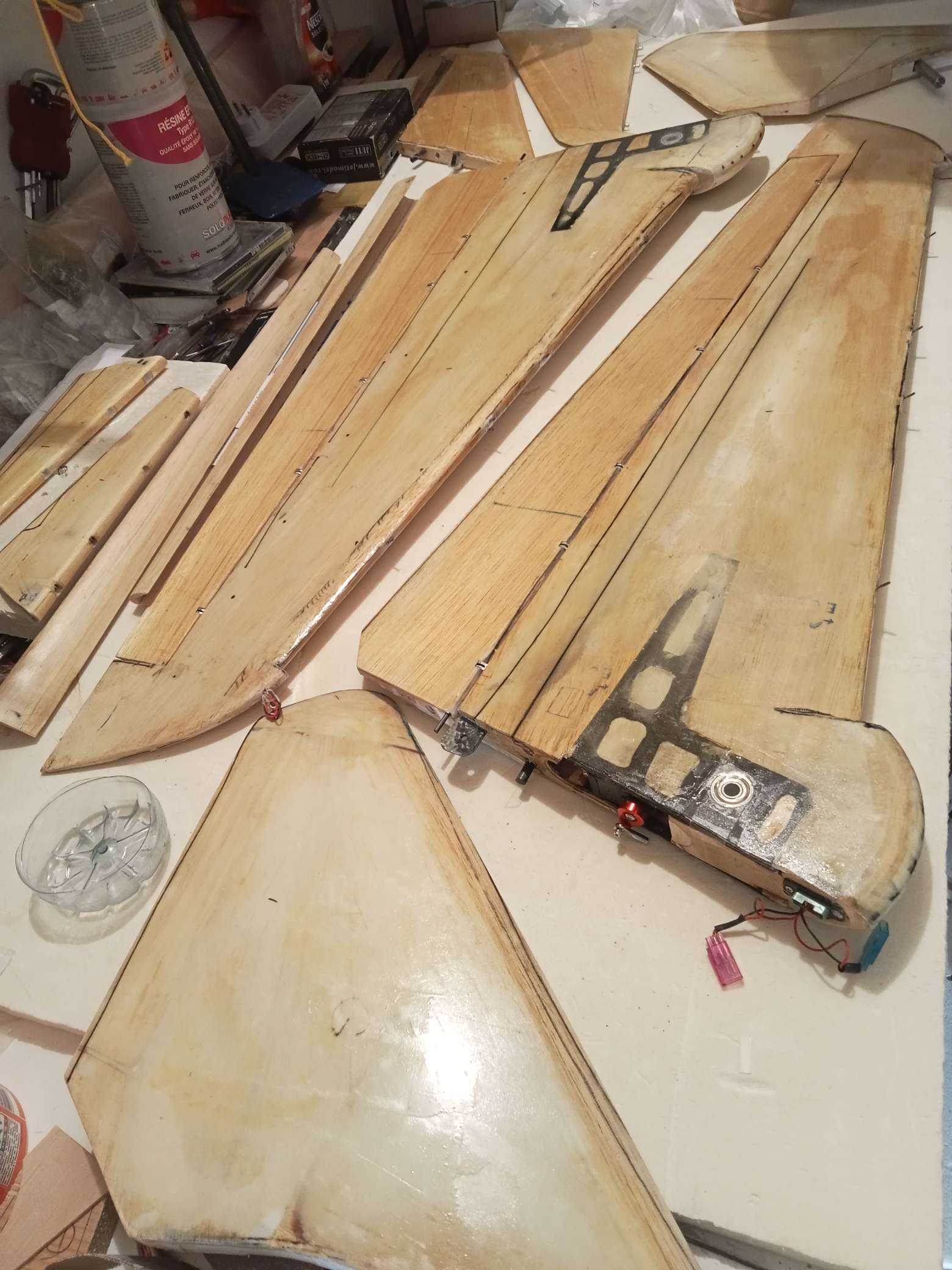

Hello,
Ça avance lentement
mais j'espère surement.
.. enduire le balza et ponçage léger.
.. Un gros boulot, fibrage laine de verre 25 g de tout les ouvrants, 2 couches/ailes, dérives fixes et mobiles, becs, volets et tailerons.
Fibrage tissu de verre et epoxy, ne pas trop mettre d'epoxy, passer une vieille carte pour étaler et enlever le surplus.
Ça avance lentement

Hello a vous,
C'est long du faite que je restauré aussi une 914 6 et beaucoup d'entraînement de course a pied. Mais j'avance.
2eme couches de fibres de verres pour boucher les p'tits espace du a la laine de verre.
Gros boulot pour les aerofreins, j'y très satisfait de moi pour ces aero
