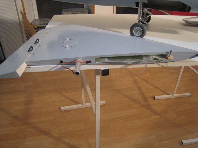

bonjour voici la photo de la disposition dans l aile.

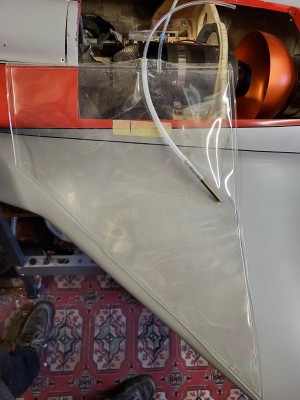

Claud4900 a écrit : lun. déc. 18, 2023 2:36 pm ImageBonjour, merci pour votre réponse.
Par contre, je me pose une question, Les poches ne sont pas vraiment au centre de gravité, comme on peut le voir sur la photo.
avec 1,2 litres de carburant de chaque côté cela va quand même bien changé mon centrage vers l'arrière ce qui m'inquiète un peu.
J'ai lu tous les articles sur le forum concernant le Rafale et vu vos vidéos, super !
bonjour,
1l2 est largement suffisant pour ce modèle ;)
sauf erreur de ma part, les poches ne sont pas dans le bon sens sur cette photo : la prise de carburant doit se faire côté fuselage comme indiqué sur la photo d'Alex ;)
bons vols avec ce superbe modèle.

Merci pour vos réponses, cela va bien m'aider.
J'ai recontacté ZN line car je crois que j'ai des poches pour un Rafale 1/6.
J'attends la réponse.
