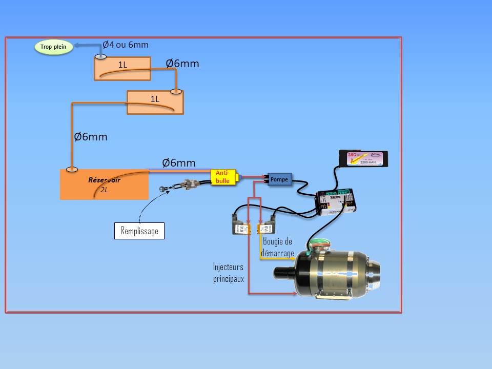

Bonjour, je cherche un chema de raccordement de 3 reservoirs en serie pour les 2 reservoirs lateraux (de 1 litre chacun) et le 1 reservoir central (de 2 litres). En serie, est-ce que le remplissage doit toujours se faire par le UAT (comme dans le schema dessus pour le branchement parallelle) ou ca peut rentrer par un reservoir lateral ? Merci
- Messages : 2074
Re: Connexions avec plusieurs réservoirs
tu as les meilleurs solutions expliquées au début de ce post.
Si tu souhaites absolument un montage série, alors ce schéma te conviendra et il faudra absolument monter en tube de 6mm les connections.
Pas de remplissage plus amont des réservoirs...sinon tu ne chasseras jamais l'air de l'UAT ou du réservoir de 2L.
Donc remplissage impératif par UAT comme schématisé.
