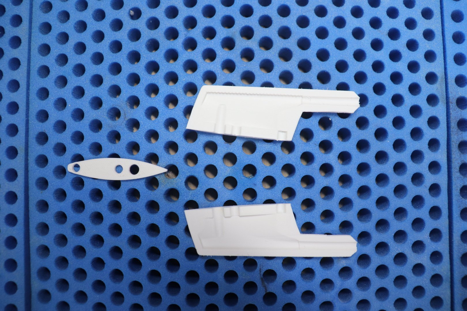

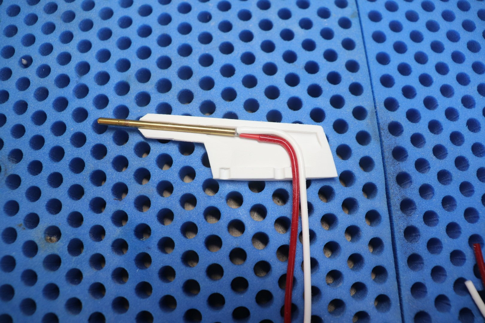

J'ai installé des sondes Mspeed Jeti sur mes jets. Si il y a des modèles ou l'intégration du tube pitot se fait facilement comme dans la pointe du nez du Diamond, sur d'autres c'est moins simple !
J'ai donc dessiné sous Fusion 360 un support de tube Pitot inspiré des grandeurs avec un encombrement réduit et qui se rétracte pour ne pas tout péter pendant le transport.
Les fichiers stl sont là : https://www.thingiverse.com/thing:7142077

Je viens de m'apercevoir que j'ai téléchargé sur thingiverse l'avant dernière version... La plaque du dessous n'est pas perçée pour le passage des tubes !
C'est corrigé !!
