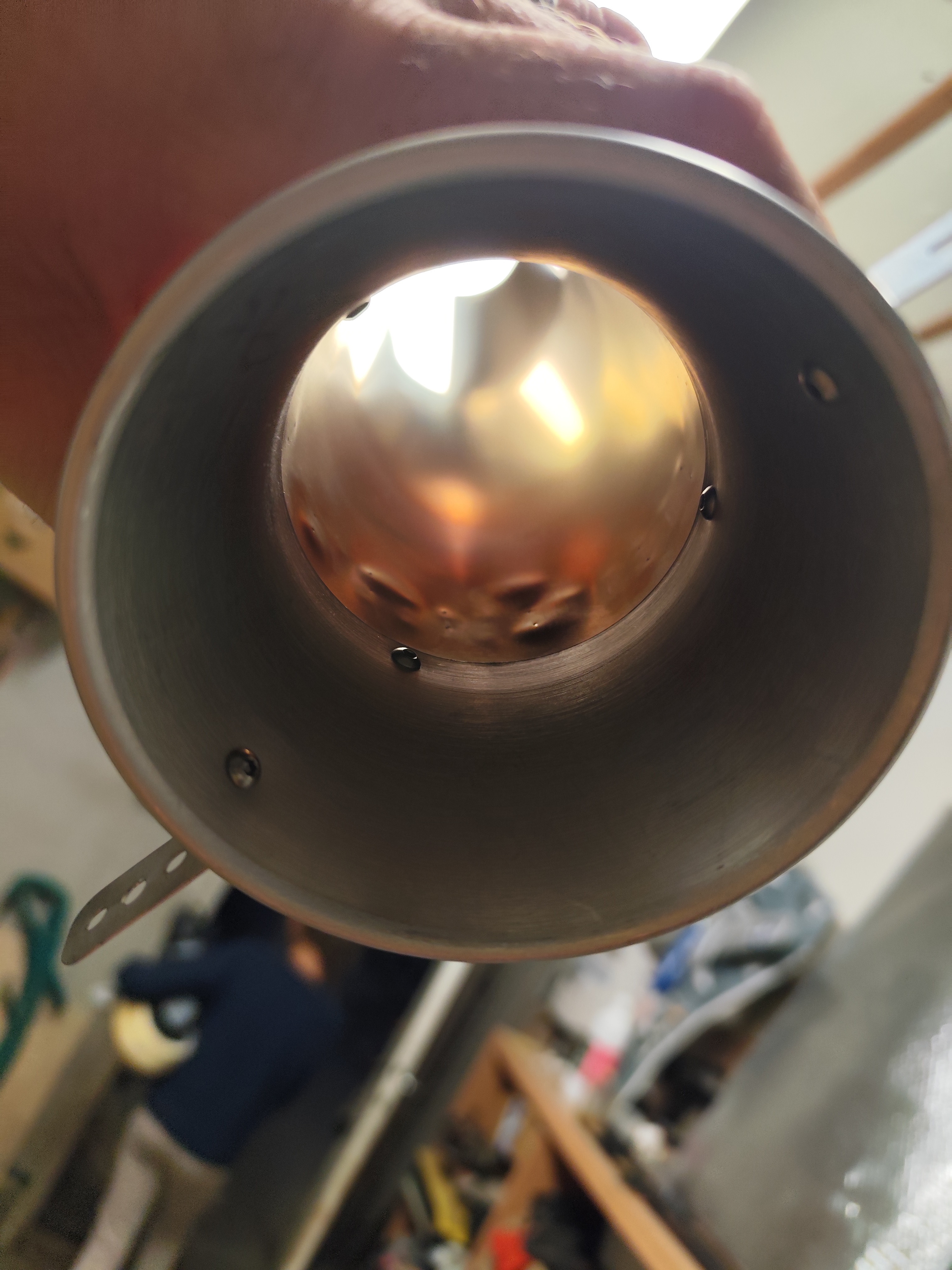

Voici l'état de ma tuyère après mon vol de maiden ce weekend.
Ça craint non ?
On dirait qu'elle a chauffée.
Pourtant premier vol, tranquille, a part au décollage je n'ai pas dépassé le mi gaz....
Ça craint non ?

Re: Mirage 2000 jmb - de A à Z
bonjour,
la turbine pas dans l'axe de la tuyère?
et/ou pas bien positionnée à l'entrée de l'entonnoir? pas assez d'air frais aspiré.
