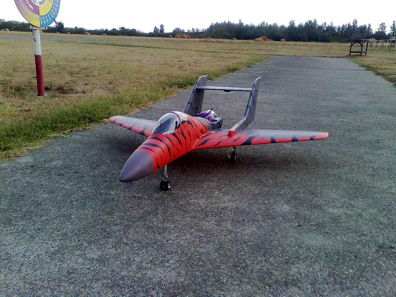

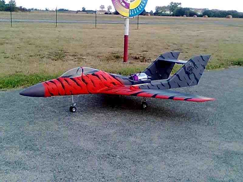

j'ai finalement trouvé un trainer de chez fej pas trop cher et sympa un petit mot sur la machine j'ai lu beaucoup les forum qui ne sont pas trés favorable a fej
pour ma part et pour mon jet je peux dire que le rapport qualité prix est plus qu'honorable
le gros défaut c'est le poid 9.5kg au décollage avec le P60 mais le jet vole trés bien
la construction est trés solide l'avion à déjà pris quelques " buches" et n'a presque pas bougé
la déco et la finition peinture sont magnifique comparé à un scorpion qui vaux plus du double il n'y a pas photo.défaut pour un trainer pas de réel af ou volet, les ailerons full span sont trés peu braqué pour faire volet et donc peu éfficace.

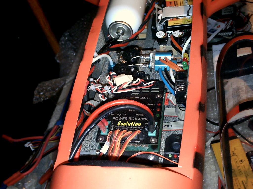

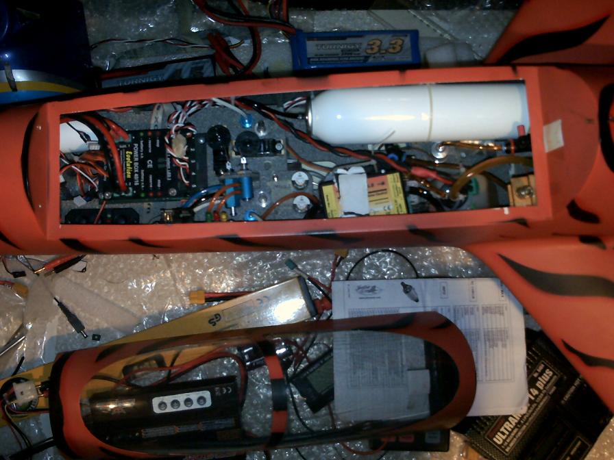

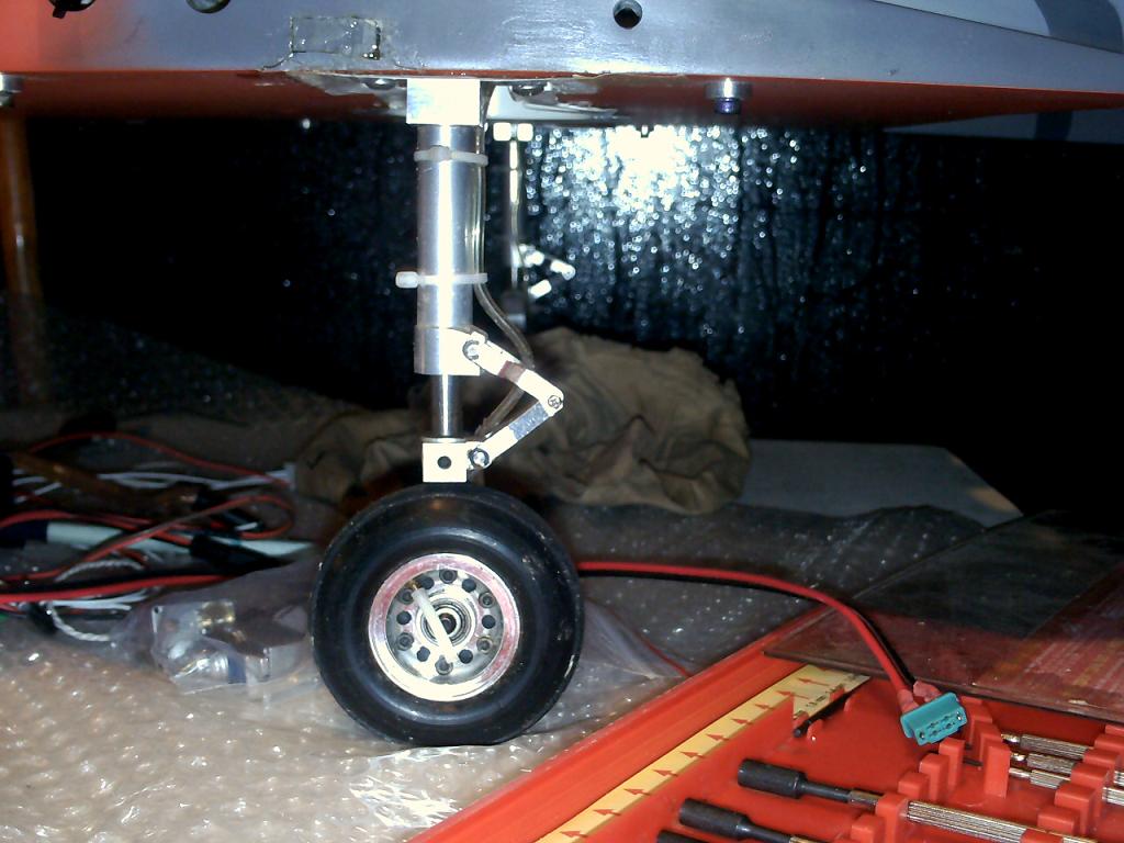

quleques photos de l'installation radio et du train à roue gonflable
quand on reçoit le jet on se dit que la place est immense et que tout va rentrer facilement mais c'est une erreur la place est compté et il faut bien tout étudier pour que cela rentre enfin le premier vol en double
pour la double j'avais un cable futaba d'écolage problème ma radio instructeur est une T12fg en 7,2 volt et ma radio éléve est une 6 EAX en 9,6volt et quand on branche le cable la radio éléve se met à biper car elle voit une tension trop faible!!!!!!!!
je trouve cela bien décevant de la part de futaba de faire des radios qui ne sont pas compatible entre elles sans cables spéciaux. donc devant le prix et l'impossibilité de trouver un cable à la vente mes radios étants en 2.4 j'ai décidé de passer par module sans fils et c'est super

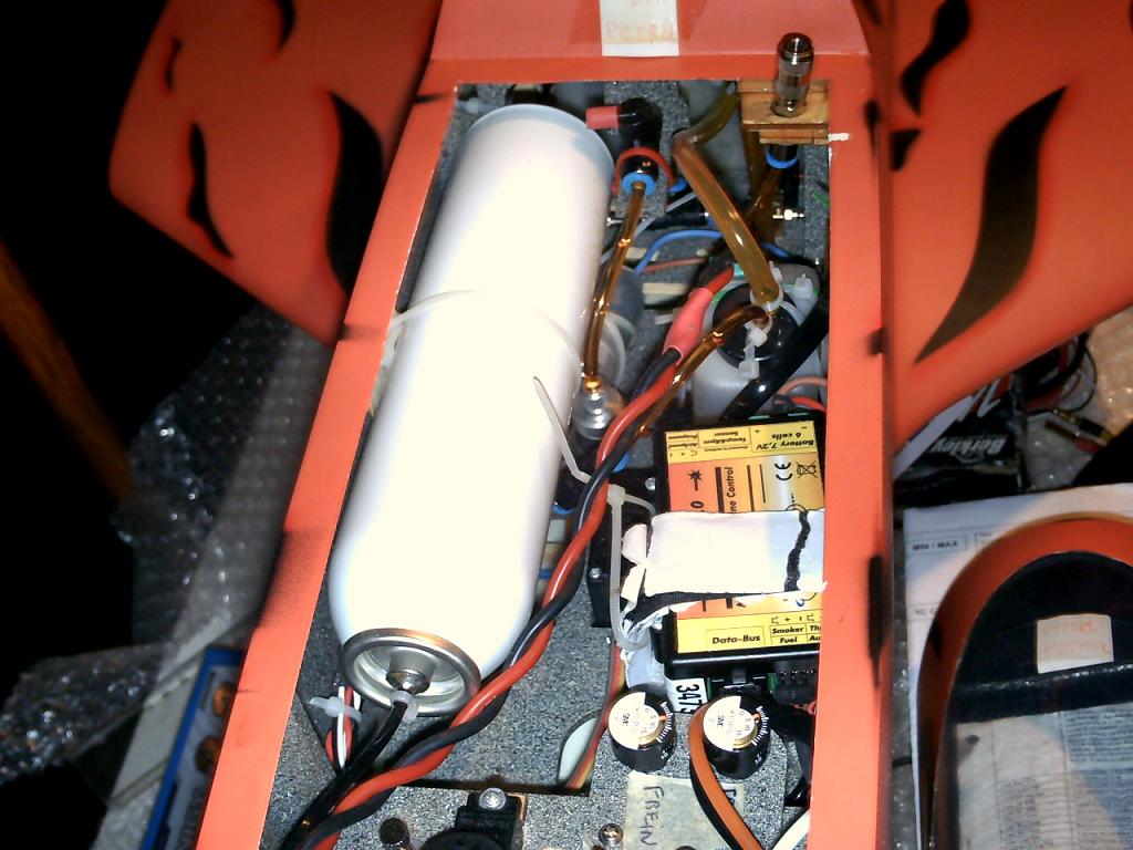

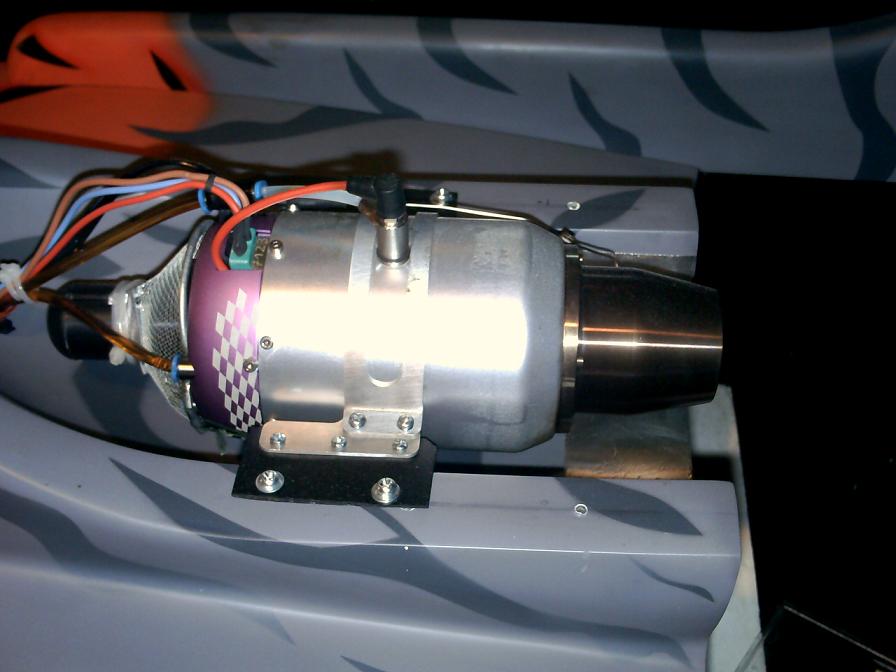

P60 se démarrage kéro je ne veux pas de démarage gaz c'est tellement plus simple
remontage du moteur et de la pompe
reprise des vols petit problème j'ai des bulles d'air qui remonte de mon filtre aprés chaque remplissage?
mais pourtant pas de fuite?
aprés vérif détaillé je me suis trompé j'ai remonté le filtre avant la pmpe et le filtre étant en dépression l'air rentre dedans aprés modification tout rentre dans l'ordre
encore une fois en jet il faut tout vérifier!

salut aujourd'hui vol d'essai du boomerang sprint
mais alors qu'est ce qu'il caille 1 ou 2° il faut être courageux ou fou à ces température là
avec le froid le démarage full kéro à des problémes j'ai du augmenter de trois cran la tension de la pompe mais le démarage se fait mal et quand la pompe passe en alimentation principale le réacteur à trop de kéro et il y a des petites flammes
enfin une fois démarré la poussé est là avec le froid les 8,5kg théorique se transforme en 9,5 voire 10kg
le vol à l'air super cool et facile avec les volets l'avion vole au ralenti et est trés difficile à faire partir il à fallut beaucoup de dérive pour le faire déclencher et partir en vrille.
avec un réservoir de 2,4 lt on peux voler autour de 12 mn
malheureusement petit souci sur les circuits pneumatiques quand on à actionné le train rentrant tout l'air c'est fait la malle et le train n'as pas bouger
1°attéro nikel voir vidéo sur le site
2° vols de la voltige à gogo tout parfait saul l'attero sur un petit rebond du au vent ford avec petite rafalle la jambe train avant en alu coulé de chez eurokit se coupe net
vraiment pas solide ces trains les train chinois sont beaucoups plus solide!!!!
donc arrêt des vols là
mais avec ce jet j'entrevois beaucoups plus sereinement mes futures approches et atterrissages
ce modéle avec un P70 doit être du tonnére
à suivre
